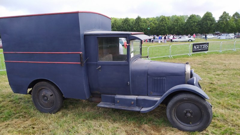

Je relance un vieux sujet, j'ai pu examiner de près la B15 à vendre aux enchère au Centenaire.
Des photos seront à venir.

Voici celle qui était présente au centenaire

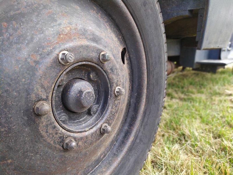

J'ai pu voir comment sont adaptées les roues arrières en 6 tocs, en fait c'est une entretoise (en alu?) qui est boulonnée sur le tambour B14 (par l'arrière) et qui permet de passer en 6 trous.

L'entretoise en alu cest d'origine, ou c'est une bidouille ?

Je dis que c'est en alu, je ne suis pas certain.
Oui c'est d'origine cette entretoise.

Tous les B15 ont des roues a arrières 6 tocs avec leur pont renforcé, non?

Oui, roues en 6 tocs et rapport de pont plus court.
