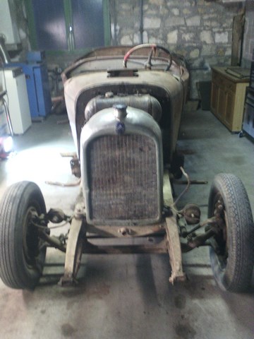

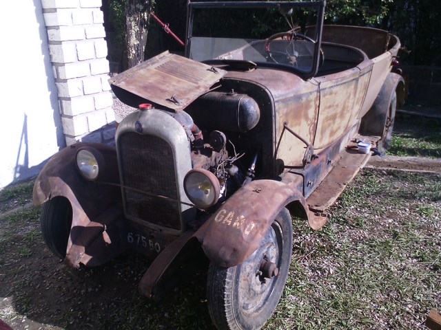

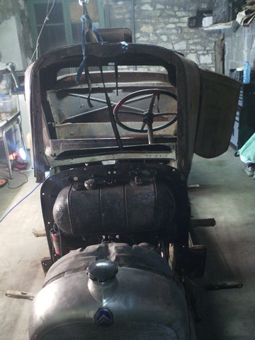

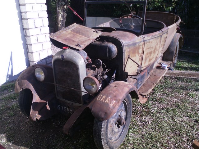

Bonjour a tous j'ai commencé la restauration de ma b14 torpédo, c'est parti!!
On commence par le démontage, j'ai pas trouvé une autre façon de faire :lol:
Dépose carrosserie avant

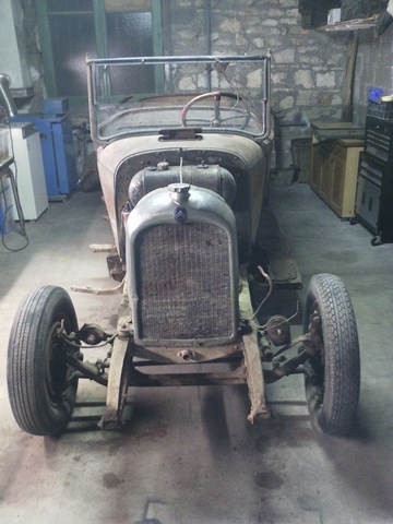

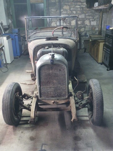

Depose parebrise
Depose caisse

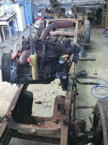

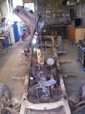

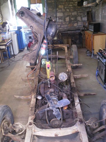

Depose moteur boite

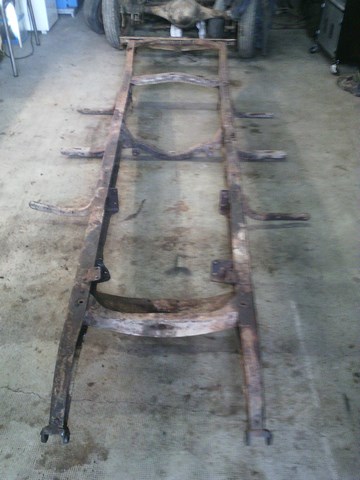

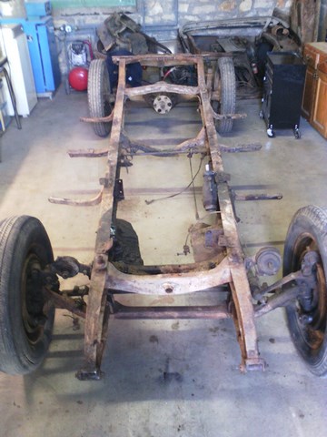

Chassis a nu

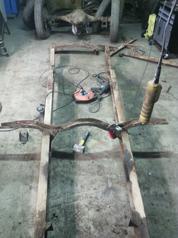

Je pensai sabler le châssis et traiter mais penser qu'il resterait de la rouille entre les chevauchement des tôles me contrarie.
J 'ai donc décidé de faire sauter les rivets du châssis, c'est pas simple, très costaud :x
Le remontage me fait cogiter, est ce que je doit remonter a l'ancienne, rivet a chaud, ou puis je utiliser un autre système comme les boulons sertis ou hr ou autre?
Au niveau réglementation y a t il une obligation?
Merci.

Bonjour Bergogliv,
C'est un beau chantier que tu as démarré.
Je ne sais que te répondre pour le châssis, je n'aurais pas osé disquer tous les rivets :shock: !
Bravo d'avoir trouvé les accessoires manquants, notamment les arceaux et cannes.
Bon courage pour la suite.
Messages : 3302
Re: B14 torpedo
Effectivement, le démontage des rivets est très osé, le risque d'avoir un châssis déformé est important.

Il aurait mieux valu faire pénétrer un neutralisateur de rouille dans les jonctions de chassis plutôt que de meulé les rivets pour tout démonter

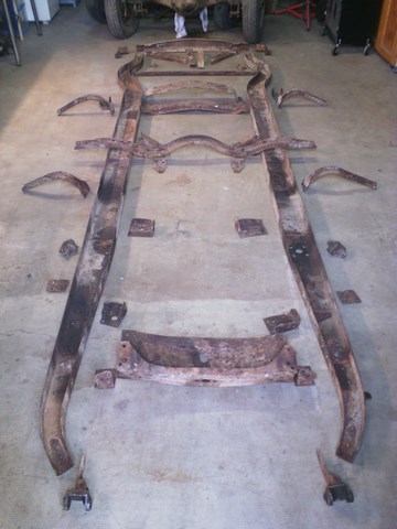

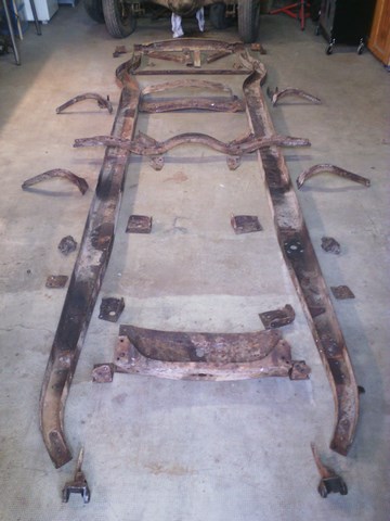

Voila le châssis complètement dériveté, un vraie travail de forca

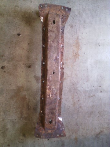

Et voila la fameuse traverse fermée

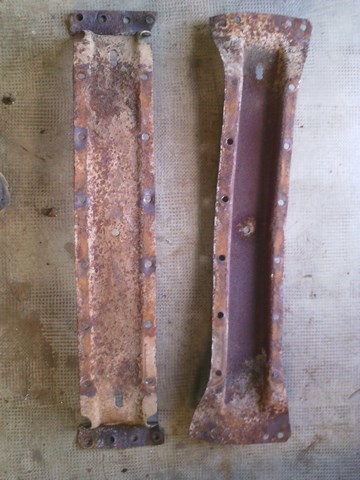

ouvert en deux
Franchement je ne vois pas bien quel produit magique aurait pu arrêter la rouille sérieusement et durablement la dedans :?:

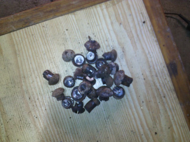

A vendre, plus que rarissime, introuvable, vous n'en verrez plus jamais, unique... :?:
Des rivets usagés de B14 :lol: :lol: :lol:

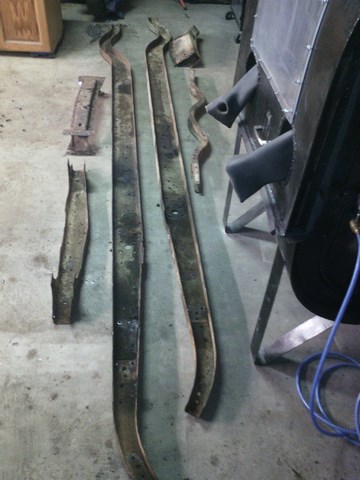

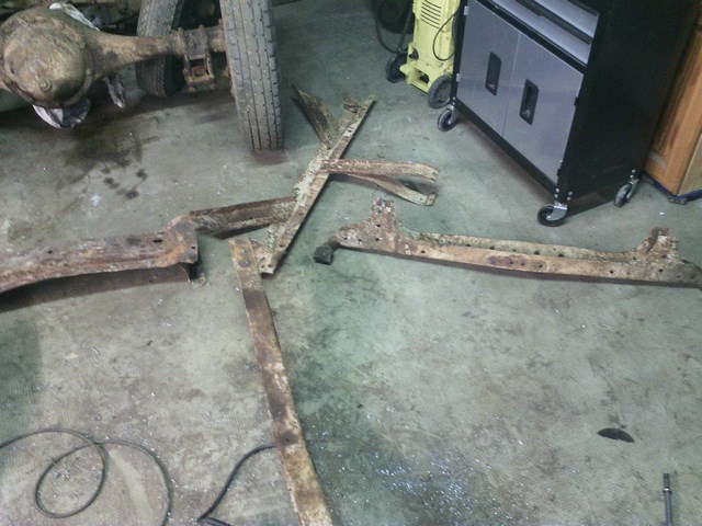

Voila un châssis de B14 en pièces,
j'en est profité pour jouer du marteau, il y avait beaucoup de pièces avec des bosses.
Il y avait même des fissures sur les longerons au niveau des rivets, un coup d'arc a tout réglé.
Elle a vraiment du en voir peuchère!!

Une alternative au sablage (à quel coût)!
