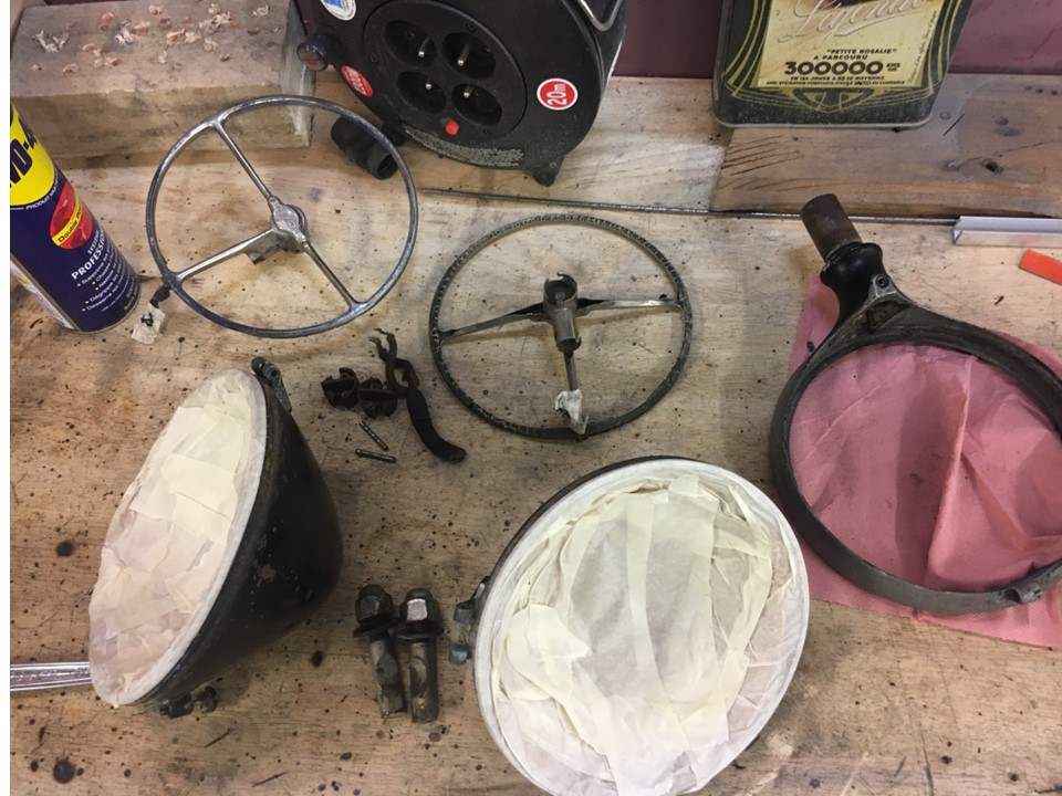

Afin de pouvoir traiter le cerclage des phares avant et changer ma platine cassée,
j’ai démonté l’intérieur du phare. Pas de problème jusque là
j’ai sorti le bornier en bakélite.

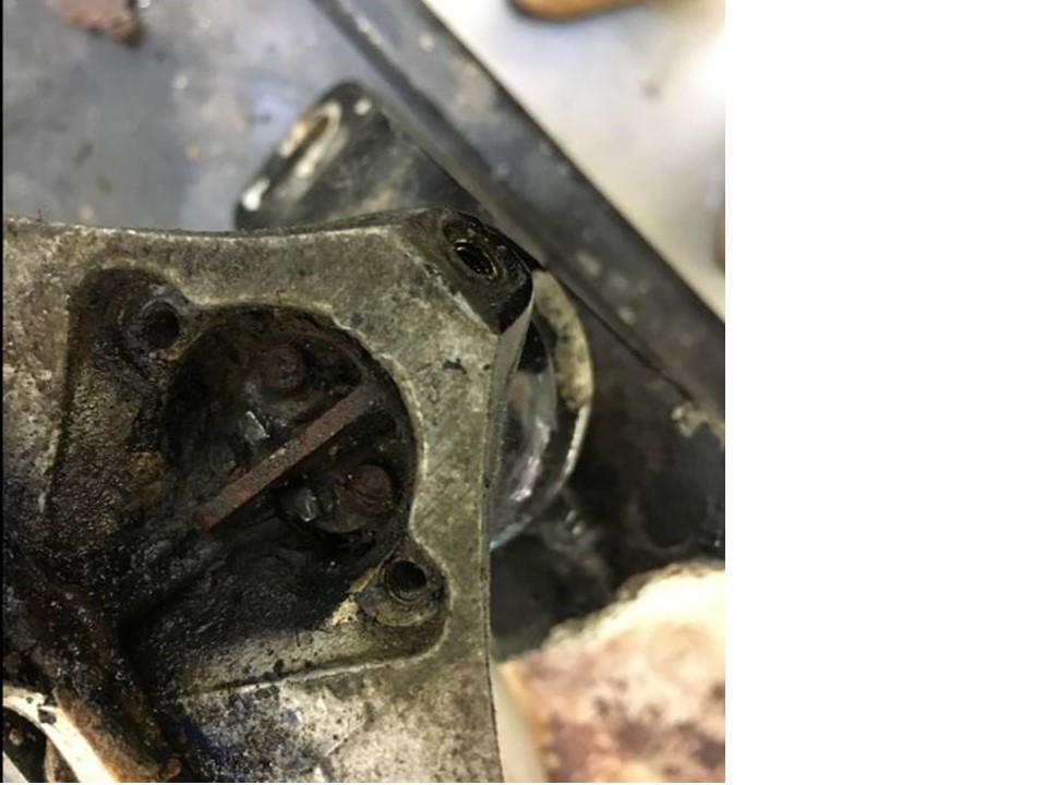

Mais je pensais que la grande vis support de la tringle de liaison entre les 2 phares avant, servait également à maintenir le phare sur la platine.
En parcourant le forum, j'avais vu dans un message de vinc1962 qu'il y avait une clavette qui venait faire appui dans l'alésage du support.
sur mon support alu d'occasion décapé, qui doit remplacé celui cassé je ne vois pas de trou débouchant!
un éclairage !? :idea:

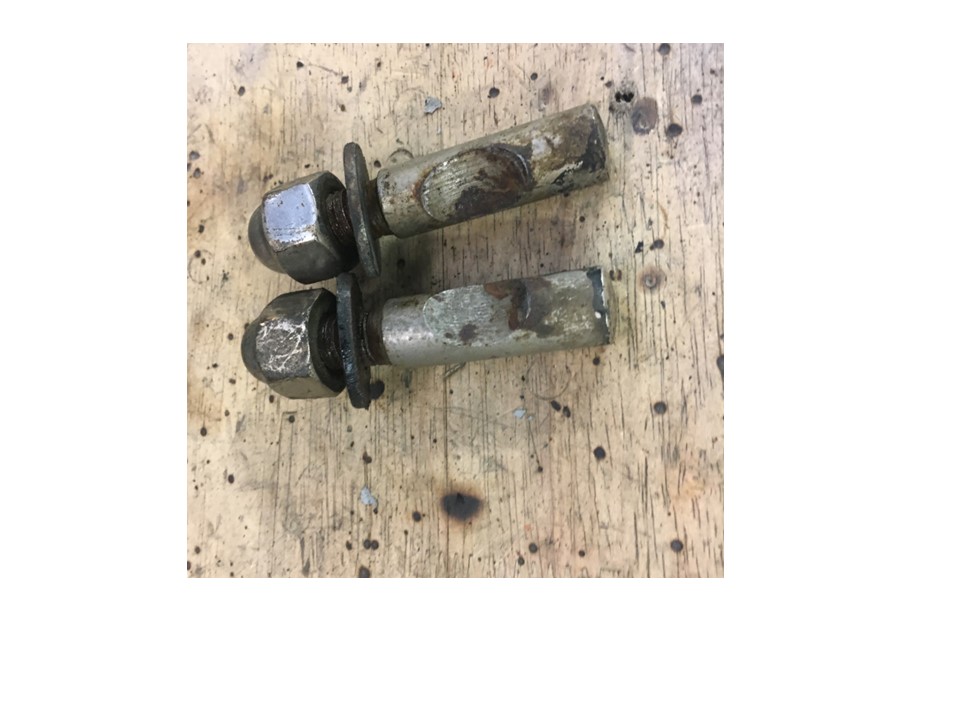

J'ai trouvé ! :lol:
Je poste ce détail parce que cela pourra peut être utile.
En fait ce n'est pas une clavette mais l'axe qui est formé pour serré le phare à l'intérieur de l'alésage.
Le temps avait bloqué l'ensemble mais avec quelques produits magique agissant la nuit, c'est bon !!
Les Phares sont maintenant près pour traitement nickelage et peinture.
Je ne démonte pas les réflecteurs, ils sont en bon état et je pense qu'ils sont sertis

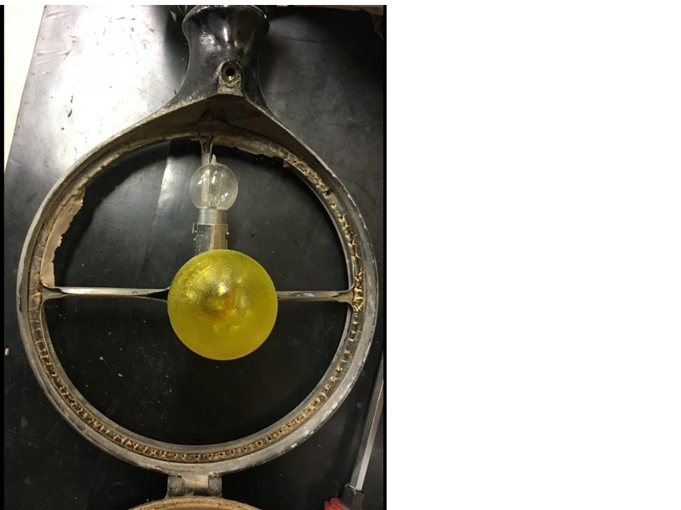

J'ai des phares similaires les reflectors sont fixes avec des tres petit vis en laiton a l'avant. Les cerclage avant sont en aluminium normalment il suffit de les polirs. Je ne sais pas si on peut nickler l'aluminium.
