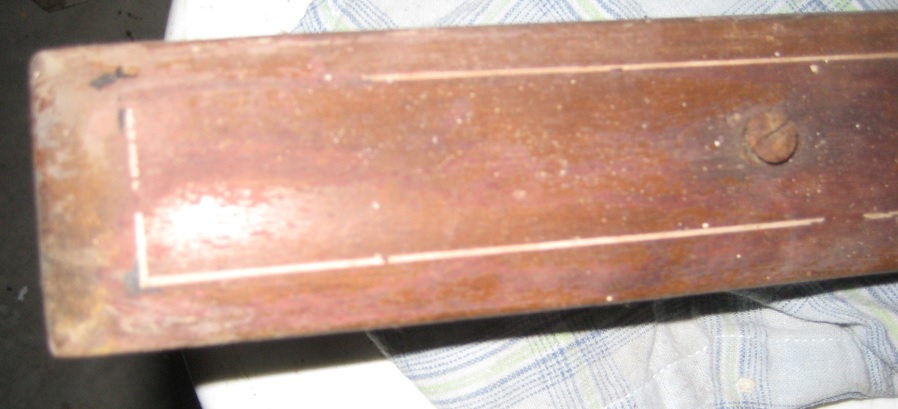

Je vais bientôt entamer la restauration des boiseries de ma B14.
Il y a un liseré de 1mm de large sur chacune des boiseries des 4 portes et sur celle qui se situe au dessus du tableau de bord.
Il semblerait qu'à l'époque ils utilisaient une liseré collé (on voit dans les angles les deux liseré se chevauchant).
Est-ce que quelqu'un a déjà réalisé ce genre de chose (autocollant, pochoir, ...) ?
Sur le net, je n'ai trouvé que des autocollants pour carrosserie de 1.5 mm de large pour le moment.
Merci d'avance.

Ce liseret n'est pas peint mais enchassé dans une rainure!
Je l'avais refait en decoupant des tranches de chapeau de goulotte electrique pousséesen place, arrasées puis vernies.

Merci pour cette réponse mais sur mes boiseries il n'y a pas de rainure (j'ai bien regardé), on voit bien dans les angles un chevauchement comme si effectivement il y avait deux bandes perpendiculaires qui se chevauchaient dans ces angles.
Je n'ai pas réussi à faire de photo, c'est trop petit.
Peut être qu'il y a plusieurs "générations" de liseré certains plus proche de la marqueterie avec rainure et d'autres comme le mien déposés ?
Merci de vos avis.
Philippe

Personnellement je n'opterais pas pour des filets autocollants, ce n'est pas très authentique.
Peut-être trouverais-tu un peintre qui sait faire les filets ?
le "pinstripping" est à la mode.

Il exsiste des petits roues dentees avec une reservoir de peinture pour faire ca.

Merci pour l'information Fer.
Ou peut on trouver cet outil ?

Voir ici
http://www.airbrush-services-almere.nl/ ... /d163.html
Mais il y a des vendeurs en france aussi je pense, je ne connais pas le nom en francais de cette appareil helas.

On peut prendre aussi le tir fil qui se trouve dans les gaines électrique.
