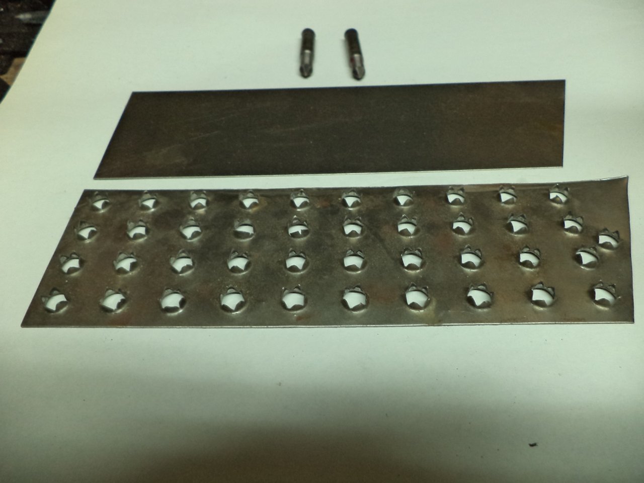

IL y a quelques années j'avais commencé à m'intéresser aux deux blocs refroidisseurs, vue leur état j'avais décidé de tout reprendre soit: prise de mesure, dessin, étude et réalisation d'outillage, préparation des plaques ensuite est venu une grosse pause pour me consacrer à la carrosserie.
Constat: irrécupérable sans plus de commentaire,
Aujourd'hui reprise des travaux!

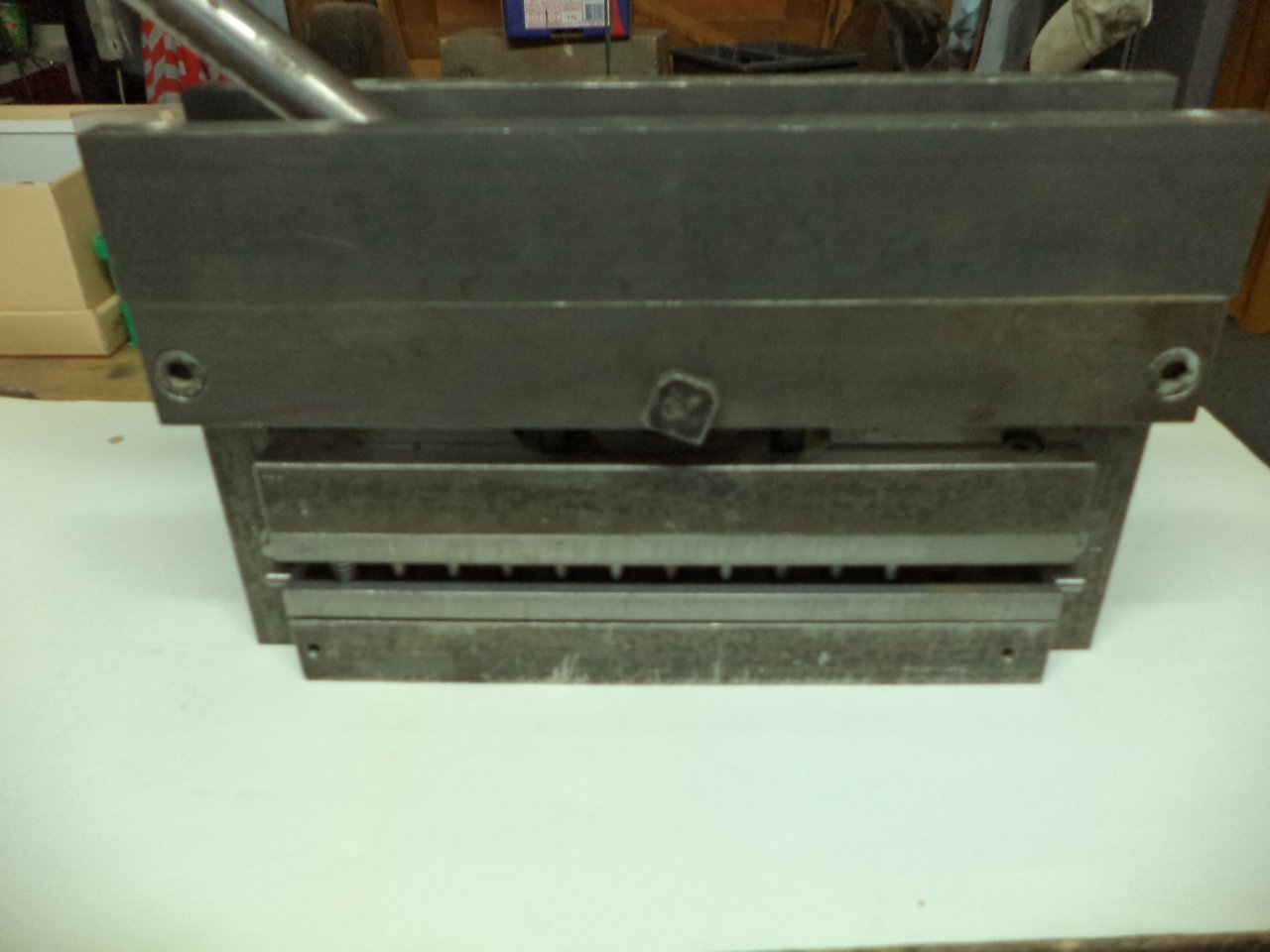

D'abord les outillages: un pour les crevages et non perçages (le crevage permet de former une grosse bavure qui serre bien sur le tube laiton et qui donne un "entre plaques" régulier)
Gros travail sur cet outil, 42 poinçons, porte-poinçon, matrice, dévétisseur (qui sert à plaquer la pièce) et système à levier et came pour appliquer l'effort nécessaire au crevage des 42 poinçons

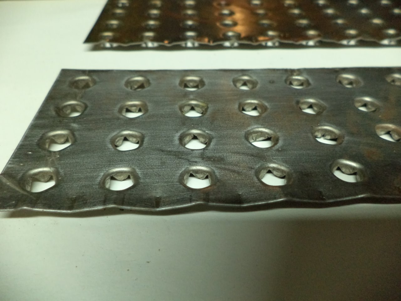

Voilà le résultats des trois opérations sur les plaques:
environ 120 plaques finies
