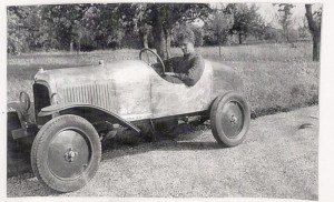

Citroen B10 de "course" bricolé par une casseur ici dans le coin dans les annees '30.
Re: Modèles " coursifiés "
Publié : 05 déc. 2019, 12:14
par HENRI
Merci pour cette photo.
A suivre,
