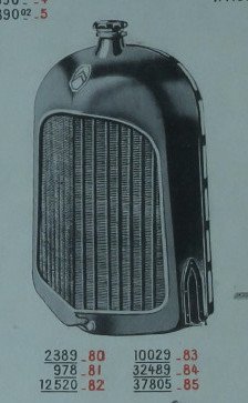

selon que l'on ait une B2, B10, B12, le radiateur et la calandre sont en apparence identiques.
Qui peut m'aider à les différencier?
Merci!

Voilà ce qu'on trouve dans le dico

perso je connais 2 marques differentes, chausson et gallay!
les calandres et les radiateurs ne s'echangent pas! ou ne se melangent pas!, pourtant elles se ressemblent fortement.

fliper a écrit : 31 mars 2022, 17:13 perso je connais 2 marques differentes, chausson et gallay!
Tu es certain pour les 10HP?
Car j'avais ça en tête sur les C4/C6, mais pas sur nos 10HP.

oui certain, tout au moins sur les pieces que j'ai!

Je confirme que les calandres et radiateurs ne sont pas interchangeables entre les marques.
Et même dans la même marque (Chausson pour moi) il est difficile de trouver une calandre qui va avec son radiateur.
Il y a des petites différences de hauteur, et le plus souvent de position du robinet de vidange.
L'idéal est de trouver un ensemble radiateur + calandre.
