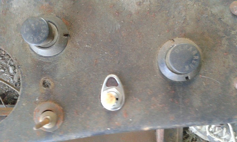

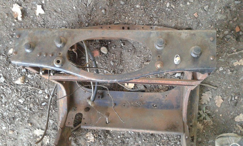

Non il n'y a pas de bloc compteur, d'où mon interrogation. Ce n'est qu'une grande planche de bord parsemée de trous plus ou moins grands .

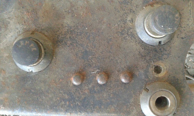

Voici une photo avant que je l'achète, je ne sais pas si ce qui est placé est bon???!
Re: Compteurs
Publié : 16 nov. 2022, 14:26

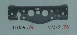

Donc cette planche de bord est bien celle d'un utilitaire, en revanche il y a un peu de ménage à faire
Du coté la la référence de l'époque
Et voici ta photo que j'ai corrigée, en revanche ce que je ne sais pas c'est l'ordre exact des boutons (je ne suis pas spécialiste de la B14G), ce qui est en rouge n'est pas bon (à boucher ou changer), ce qui est vert semble cohérent.

Voilà la configuration que l'on doit avoir (à confirmer)
Voici ce que j'ai trouvé sur le net

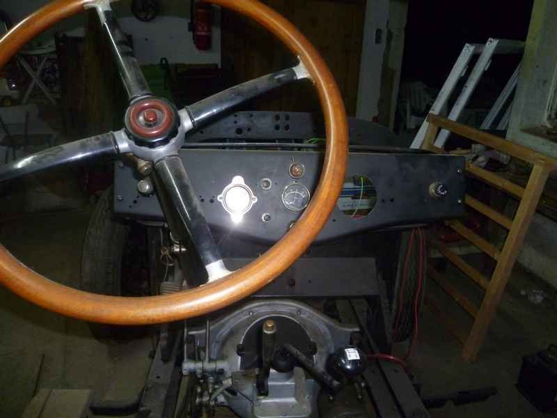

Voici une photo de la planche de bord de ma B14 lors de l'achat.
Qui n'est ni un utilitaire car compteur ni un classique bloc de berline.

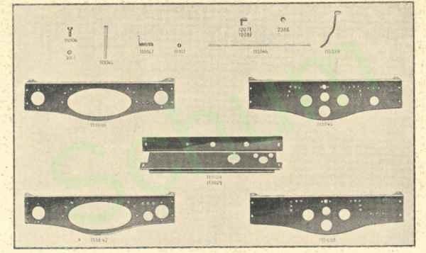

voici un fac-simile de différentes planches de bord:
Après légère reno, ca donne ça, mais les boutons ne sont pas définitifs(provisoire pour pouvoir démarrer etc):
ma planche a un compteur (pas encore remis sur la dernière photo), a l’époque il était en rénovation, la carcasse zamac ayant explose.... je vais essayer de trouver un meilleure photo, avec compteur....

athel a écrit : 17 nov. 2022, 05:20 voici un fac-simile de différentes planches de bord:
Cette gravure ne correspond pas à vos voitures, c'est pour des B14F.
Re: Compteurs
Publié : 17 nov. 2022, 09:03

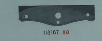

Athel ta voiture est clairement une B14G "demi-luxe", version simplifiée.
Elle n'a pas de jauge à essence, ni de commande de robinet d'essence, évidemment pas de compteur ni d'éclairage du tableau de bord.
La planche de bord

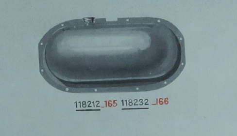

Et le réservoir qui lui est spécifique
Ce n'a rien à voir avec celle de Chama qui est un utilitaire

Publié : 17 nov. 2022, 12:18
par athel
AAAAAhhh, bon, depuis le temps que je cherche a savoir ce qu'est mon modèle...car il est différent (tableau de bord/jauge et autres détails de finition (bois de portière, klaxon poire etc) de ce qui est en général restauré.
bon, donc je sais maintenant que j'ai une berline 6 glaces demi luxe...
Une chance, elle a échappée a la transformation en pick-up/tracteur, mais pas a l'ouverture d’un coffre....
