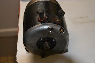

Publié : 07 août 2022, 16:26
par Didou
J'ai pu enfin réaliser une photo.
J'ai pu faire la faire fonctionner en moteur.
Quelqu'un pourrait me conseillez pour le branchement vers le régulateur.
Je ne sais pas si je relis la borne D au régulateur et la E à la masse.
Merci pour votre aide.
Didou
Re: Dynamo B12
Publié : 07 août 2022, 17:43
Je répète il n'y a pas de régulateur, mais un conjoncteur/ disjoncteur.
Re: Dynamo B12
Publié : 07 août 2022, 17:44
Pour moi c'est E excitation et l'autre au C/D.
