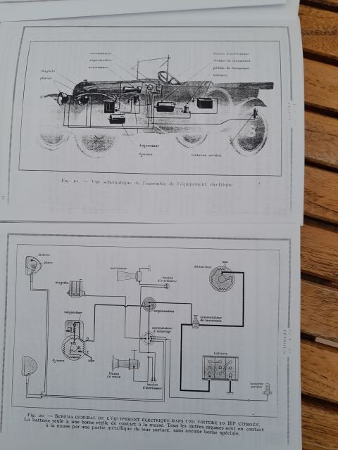

bonjour a tous
quelqu'un aurait il le schema electrique pour une B2 ?
merci par avance

C'est pas bien compliqué sur une B2, une lanterne unique à l'arrière, 2 feux de route et 2 lanternes à l'avant, un klaxon, une dynamo avec son C/D et c'est bon, tous reliés à l'ampèremètre puis à la batterie.
Plus un gros câble entre la batterie, le contacteur de démarrage et le démarreur.
Il doit avoir un dictionnaire qui décrit quelque part les longueurs de fils.

Bonsoir Guillaume
Moi j'ai ça
A noter qu'avant 1925 uniquement phares et veilleuses, les codes sont apparus à partir de 1925

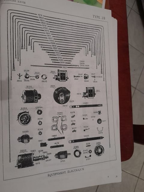

Et ça mais lequel va ou?
