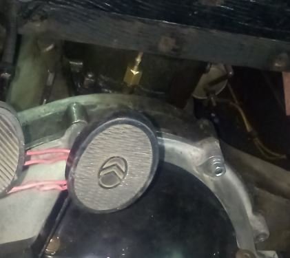

J’ ai récupéré la Citroën B12 de mon papa , cette dernière perd beaucoup d’huile des que le moteur tourne, j’ ai vu que l’emplacement du reniflard a été bouché , j ai quand meme l’impression que cela vient de la, auriez vous une idée ?

Il s'agit d'une sorte de boulon qui semble avoir était soudé mais qui avec la pression et le temps ne tient plus.
Je pense également que je vais devoir chercher un radiateur.
Re: Reniflard d’huile
Publié : 07 févr. 2023, 16:19
Ah oui, ce n'est pas un reniflard, mais la sortie de pression d'huile pour l'indicateur de tableau de bord.
C'est donc pour toi une (grosse) fuite sur la ligne de pression d'huile.
Et effectivement ton faisceau de radiateur est bien malade....

En effet l'endroit est peu accessible mais ça semble fuir par le haut au niveau de l'écrou (vestige possible du raccord d'origine), et non pas à la base.
Il faudra des doigts de fée pour dévisser cet écrou, tout nettoyer et si nécessaire refaire un bouchon bien propre.

Pour l'étanchéité je vais regarder car il y a le tube qui mène à l'instrument de mesure du tableau de bord qui se promène dernière. Je vais essayer de trouver un réparateur pour le radiateur, autour du mans il doit bien en avoir un.

Ton tube de pression d'huile a très probablement été coupé il y a très longtemps.

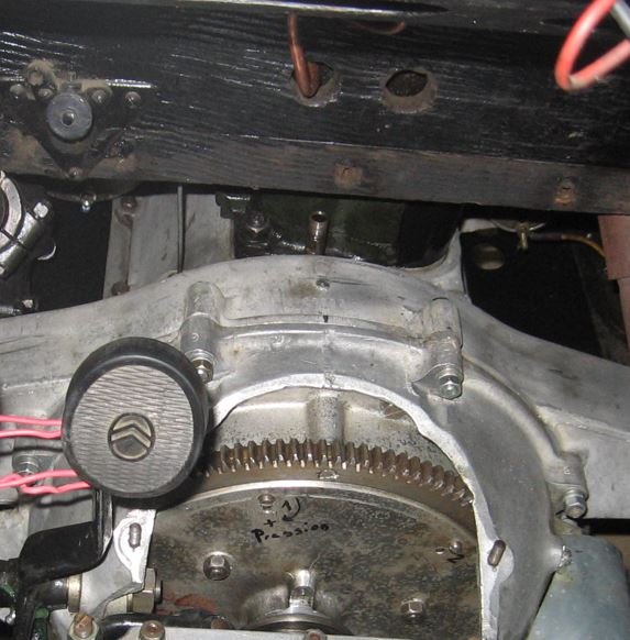

La sortie d'huile est accessible par l'intérieur, après avoir enlevé la plaque au dessus du moteur, sur la photo cette plaque est enlevée. Il fallait pouvoir dévisser la sortie du manomètre avant de déposer le moteur.
Le filetage est un pas fin : 12x125
