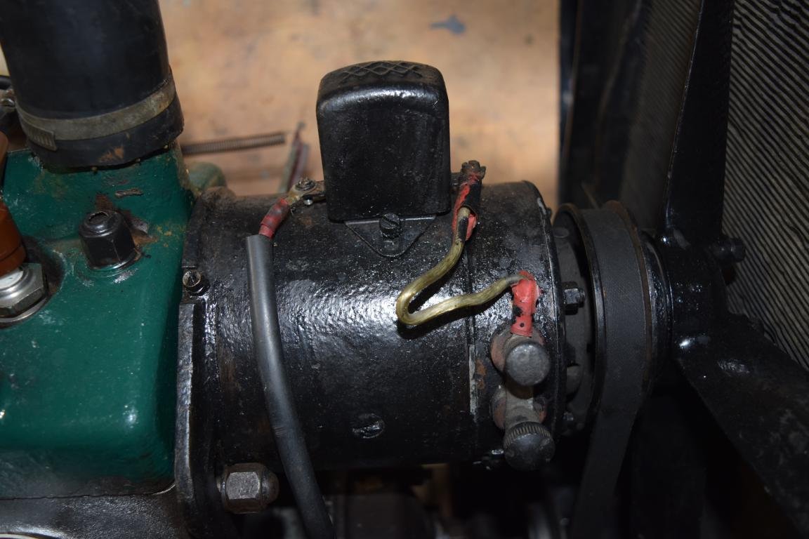

Salut les amis et spécialistes,
Ma Torpédo a enfin pété, rien n'est gagné pour le 10 juin !
Le Régulateur conjoncteur disjoncteur... a chauffé !
Mais par précaution, je veux le changer, j'en ai trouvé un de traction 6V neuf, même fixation pour 65€, qu'en pensez-vous ?
Reste un doute pour le réglage de l'embrayage, elle est toujours sur cale !!!

Si ta dynamo est d'origine elle est en 3 balais, et dans ce cas tu as juste un conjoncteur. Pas un régulateur.
Soit tu trouves un conjoncteur, soit tu mets une diode de puissance qui remplira la même fonction.
Un régulateur de traction ne fonctionnera pas.

Effectivement, ça fonctionne très bien avec une diode de puissance. ( elle coûte 3 francs, 6 sous )
Il faut simplement, parfois, exciter la dynamo avec une impulsion de + 6Volts, après la mise en route.

Bonjour, merci pour ta réponse.
Je n'ai jamais démonté la dynamo, pour moi tant que ça fonctionne, d'autant que moi et l'électricité on n'a jamais fait bon ménage.
Je vais essayer de te mettre une photo, je ne sais pas pourquoi le forum est en anglais ?
Le régulateur de traction 6v a l'air identique, quel risque et comment contrôler si cela fonctionne ?

Ce n'est pas un Conjoncteur/Disjoncteur de traction, c'est un C/D générique, c'est très bien pour ta 10hp

Adnet a écrit : 29 mai 2023, 09:51 Je vais essayer de te mettre une photo, je ne sais pas pourquoi le forum est en anglais ?mini_DSC_0004.JPG.
Oui étrange il y a eu un passage en anglais depuis la dernière mise à jour, il faut repasse en français dans le profil
