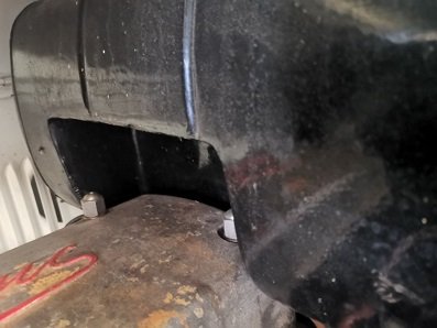

Oui, et en plus j'ai fait une modification au réservoir pour pouvoir sortir le cache culbuteurs.......
Des que je peux je te mets une photo....

Ton autonomie doit être alors largement réduite, même si je vois que la version que tu as découpée est en 34 litres alors que celle tu avais d'origine est en 30 litres.
Re: Réservoir d'essence B14G
Publié : 07 juin 2023, 21:22
par christian
