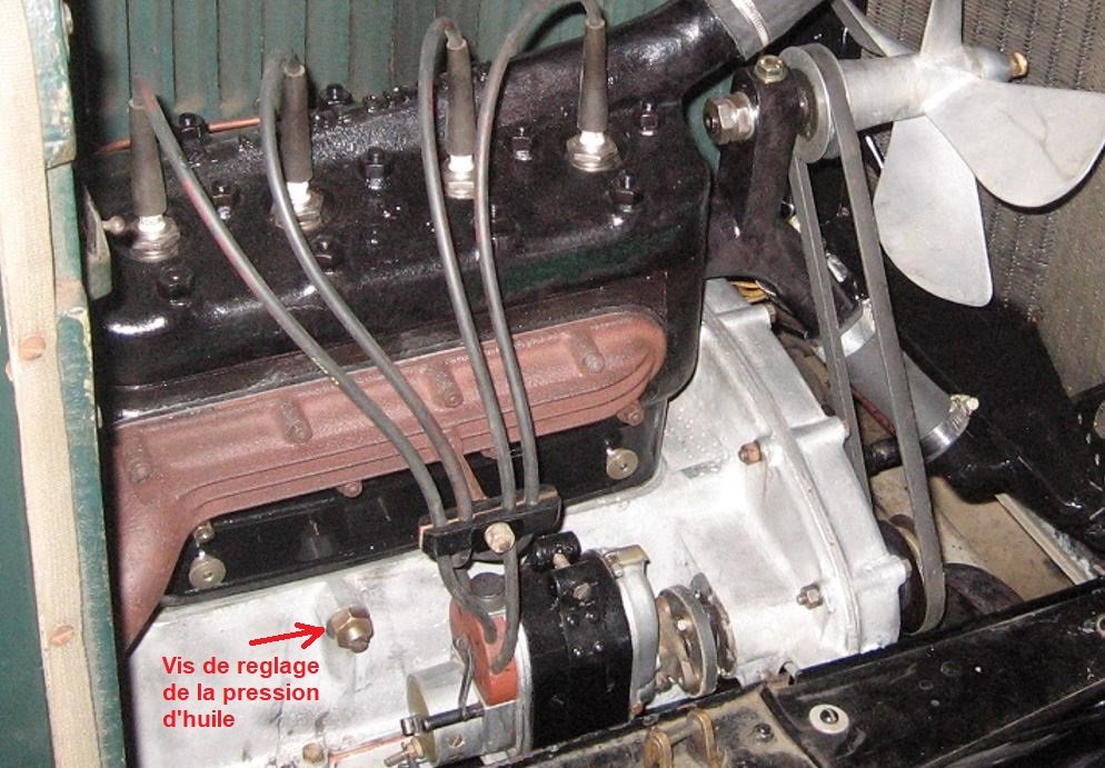

Il y a trop de pression d'huile sur ton moteur, il faut débloquer l'écrou, et dévisser la vis de réglage progressivement.
Vis presion d'huile.JPG (151.11 Kio) Consulté 25707 fois
Momo 69

Bonjour et merci pour le conseil !
Mais si la pression d’huile est trop élevée, pourquoi les soupapes sont-elles inondées d’huile ?
Je ne veux pas avoir une faible pression d'huile.
La pompe à huile a également été révisée !
Cependant, le manomètre d'huile n'indique pas trop de pression d'huile.
Salutations d'Autriche
Rainer

Le manomètre en comment? c'est celui d'origine ou à aiguille, et il indique quelle pression à froid en régime et au ralenti ?
Salutations

Il faut regarder si l'huile remonte par les trous de descente en enlevant la plaque et en accélérant, c'est vraiment curieux qu'il y en ait autant.
Je trouve que l'huile est relativement noire pour un moteur qui a été révisé, il aurait du être nettoyé correctement, l'huile devrait être moins noire.

J'ai réduit un peu la pression d'huile.
J'ai aussi vérifié d'où vient l'huile avec le couvercle ouvert, on ne voit pas d'où vient l'huile. J'ai tenu un morceau de papier sur les valves et il y avait beaucoup de petites gouttes. Lorsque le couvercle est installé, il coule vers le bas et remplit la chambre.
Je retirerai le moteur en hiver et augmenterai un peu le niveau d'aluminium pour que l'huile ne s'écoule pas vers l'extérieur.
J'ai marqué cette étape sur la photo ! Qu'ils savent tous ce que je veux dire.
Salutations
Rainer

Juste une remarque sur la 2 eme photo K800_20240408_143132 (2), on voit que la vis de réglage de la pression d'huile est au réglage maximale puisqu'elle ne dépasse pas la tète de l'écrou.
Gros écart par rapport à la mienne, mais le ressort peu aussi être plus faible que sur la mienne.
Momo
