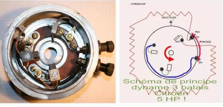

CALM a écrit : 25 avr. 2024, 08:38 Quand je dis : " Exc va te donner la valeur des inducteurs, qui elle est constante " , ce n'est pas tout à fait exact, mais la valeur en ohms des inducteurs est normalement significativement plus élevée que celle de l'induit, donc la position angulaire a moins d'impact s'il y a un problème sur l'induit.dynamo.JPG
bonsoir, après quelque jours d'absence je reviens ver vous pour le problème de la charge de ma dynamo 3 balais.
en photo le branchement des balais ,de ma dynamo ,qui est cohérent avec le dessein de CALM .
quand pensez vous , en debut de semaine je vais refaire une autre tentative, sur la voiture , pour voir si elle charge .

D'après ce schéma il y aurait un fusible, mais où brancher l'autre fil de l'inducteur...
Sur l'autre schéma il faut le brancher à la borne EX et faire un pontage, c'est se que j'ai fait...
Mais cela ne charge pas, elle tourne en moteur....

par christian
J'ai trouvé ça, je vais réaliser le montage comme le 2 eme schema, on verra...
