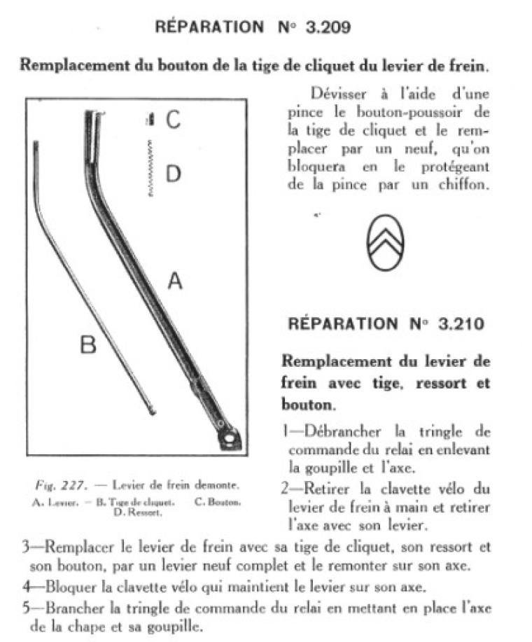

Re: Frein à main qui saute
Publié : 16 juin 2024, 21:46
Sinon sur le dictionnaire il y a ça, mais ça n'aide pas trop à la rénovation.
