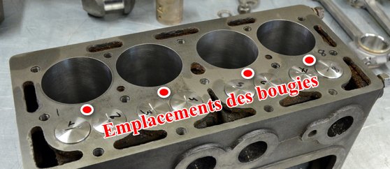

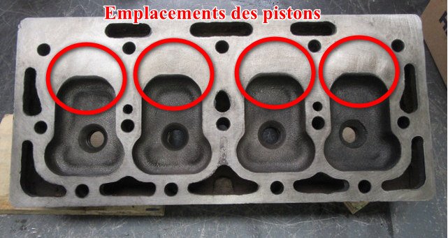

Publié : 10 déc. 2024, 12:06
Arthur a écrit : 10 déc. 2024, 11:47 Oui, j'ai mis un tournevis posé sur le piston et fait tourner la manivelle. Quelqu'un était avec moi et surveillait le tournevis. Cette personne étant un mécanicien de profession, désormais en retraite, je lui ai demandé de l'aide pour remettre le moteur en route.
Sauf que sous la bougie ce n'est pas le piston tu es pile entre les soupapes, il faut un outil souple pour viser de travers, c'est pour ça que j'ai parlé de paille.
culasse B14.JPG (72.38 Kio) Consulté 28020 fois
