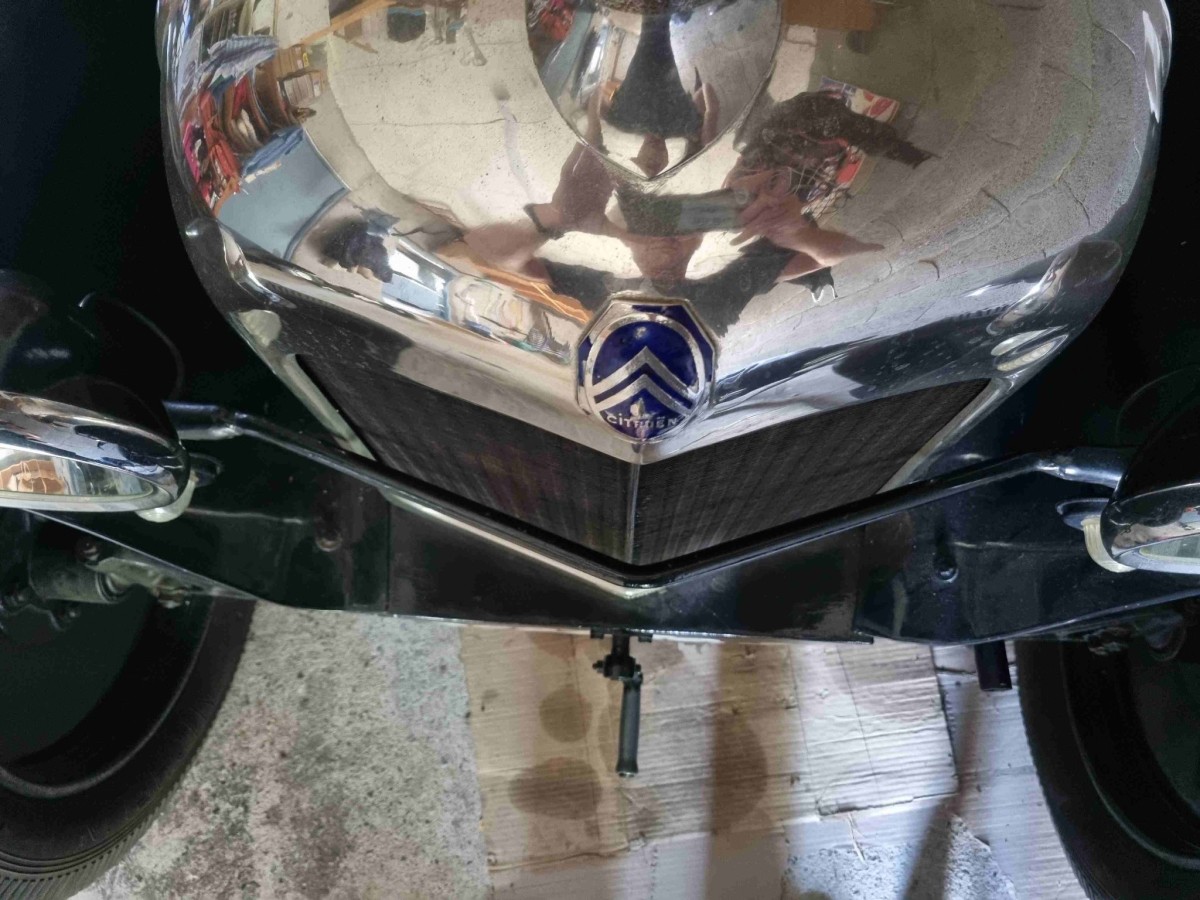

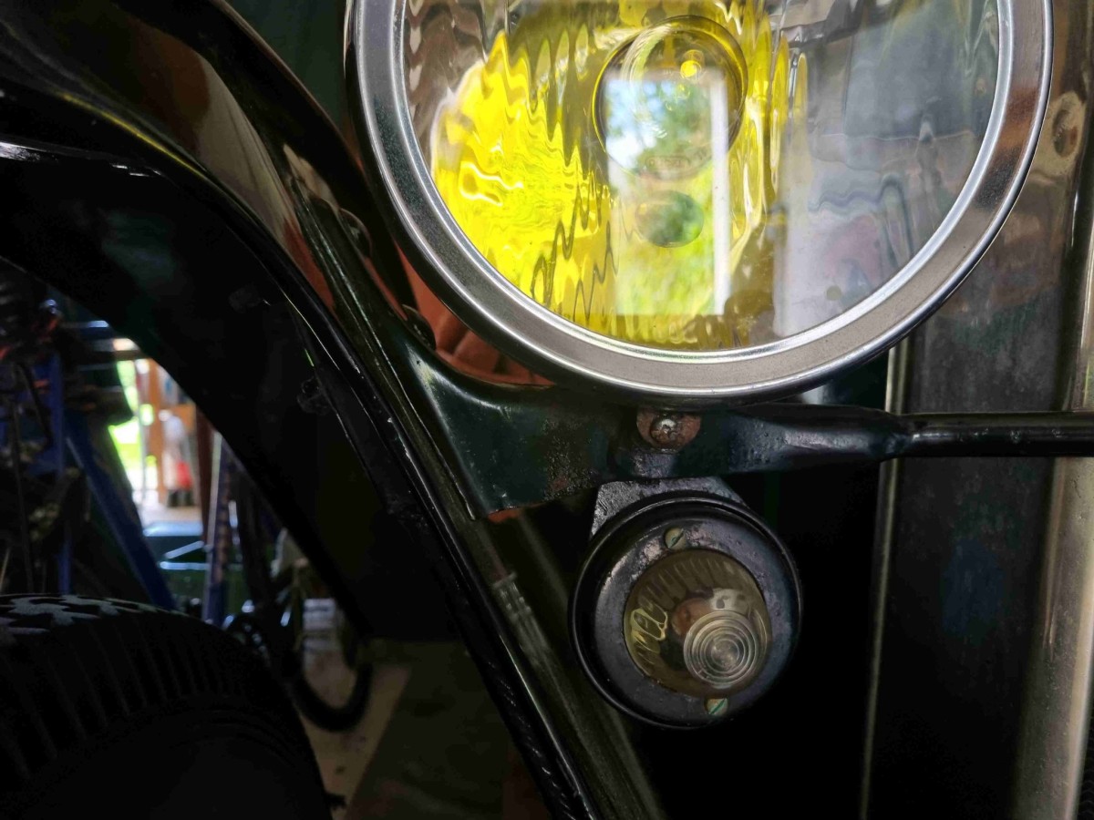

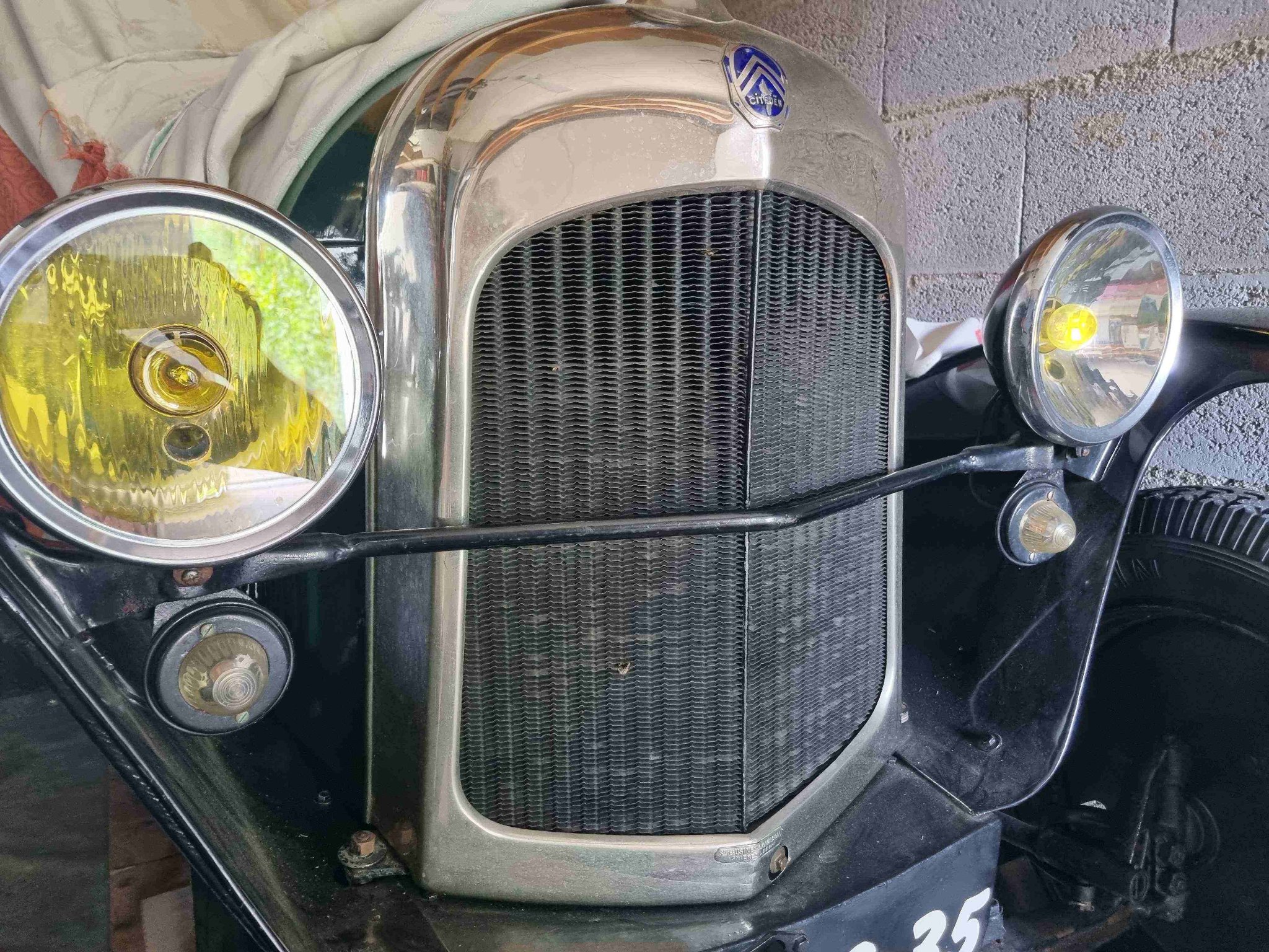

C'est curieux, sur ma B2 1923, il me semble que la tringle fait aussi office de support avant d'aile.
Son profilé suit celui du radiateur comme le montre la photo.
Et l'entraxe phares est de 720

Oui, tu as raison, la barre d'accouplement des phares sert aussi à rigidifier les deux ailes ensemble. Les supports d'ailes ont trop de souplesse et sans cette barre, si on appuie sur l'aile, elle s'affaissera forcément un peu.
Pour la dimension de la barre, cela dépend aussi des supports de phares, les miens sont différents des tiens. Il faudrait que Christophe mette une photo pour voir le modèle.
