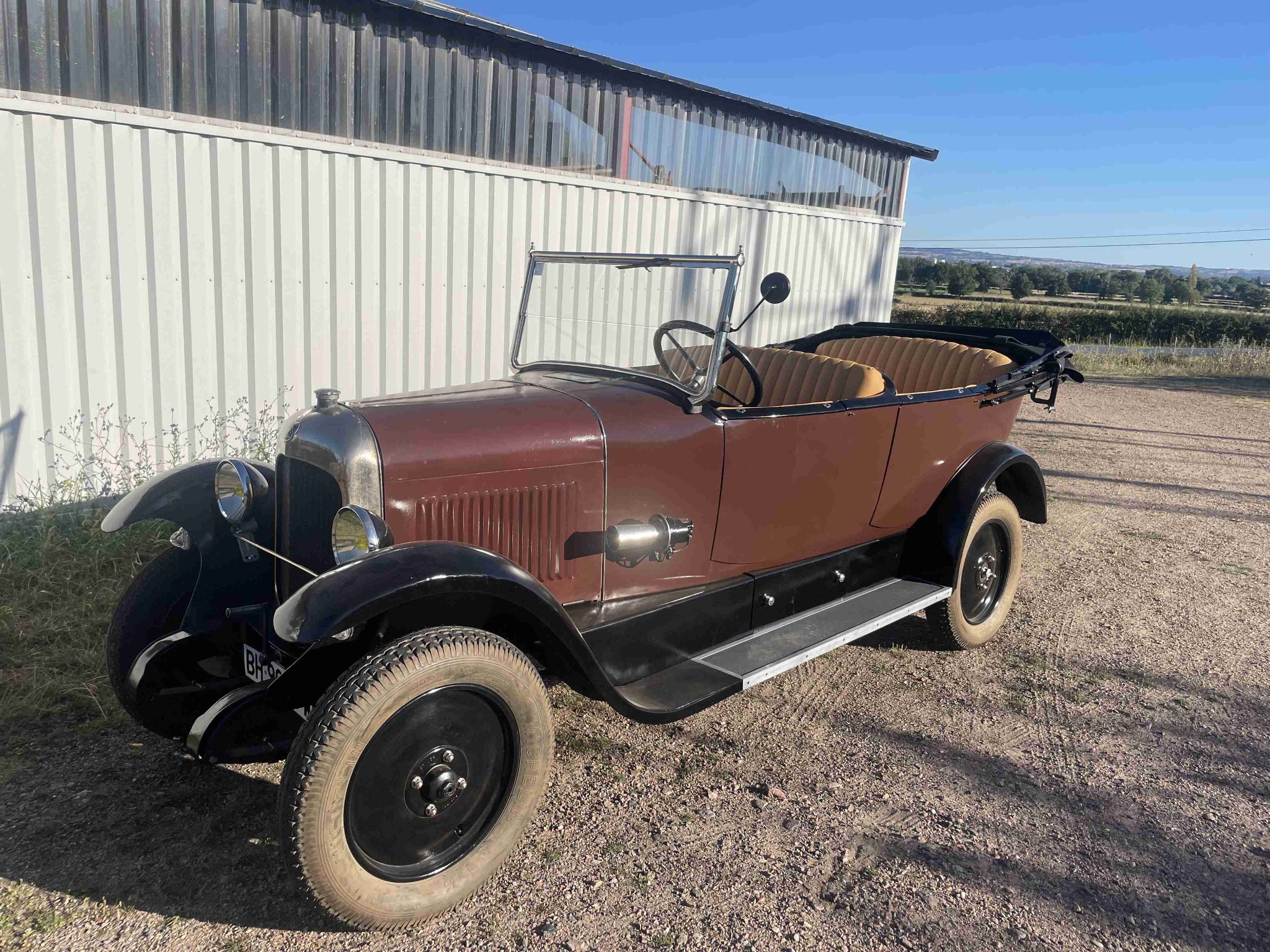

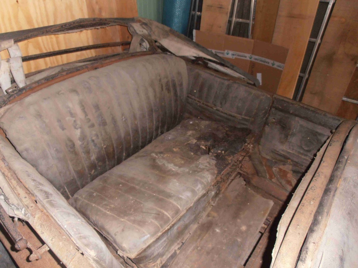

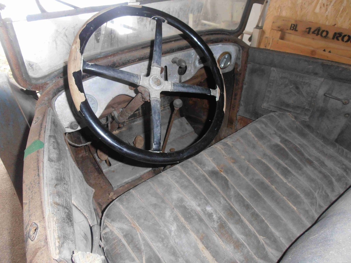

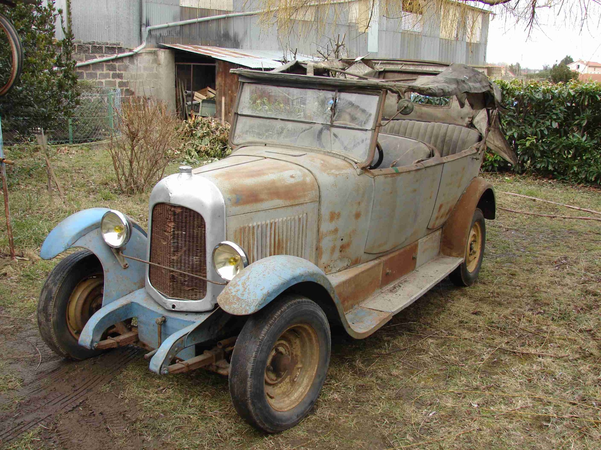

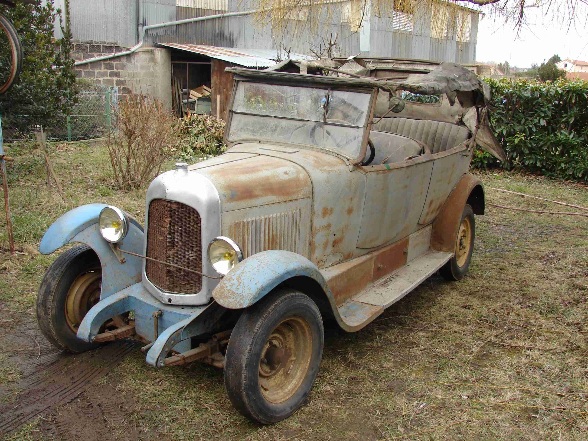

Je vous présente ma B12 torpédo 1926 dont je viens de terminer la restauration au printemps.
Voici quelques photos, de ce que j'ai acheté il y a 12 ans:
B12 Torpédo 1926 restaurée

Re: B12 Torpédo 1926 restaurée

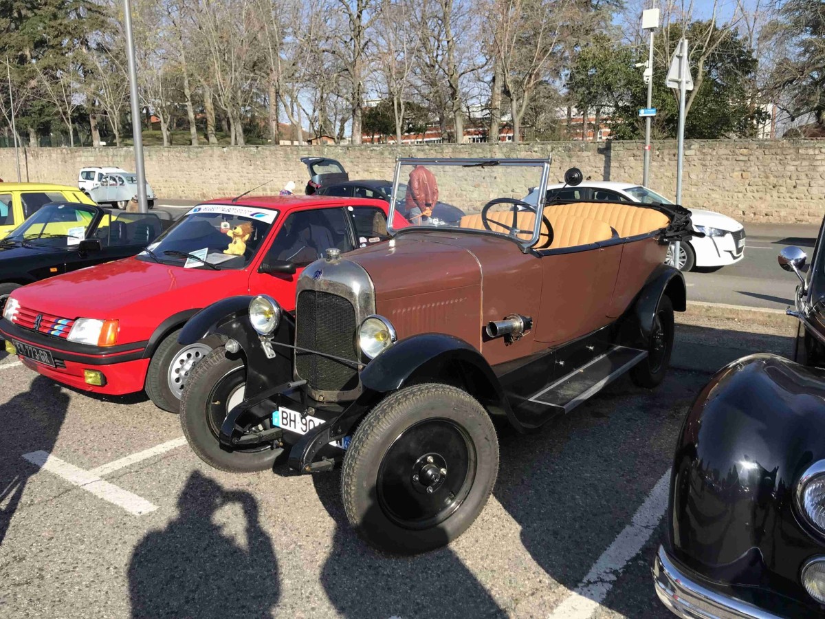

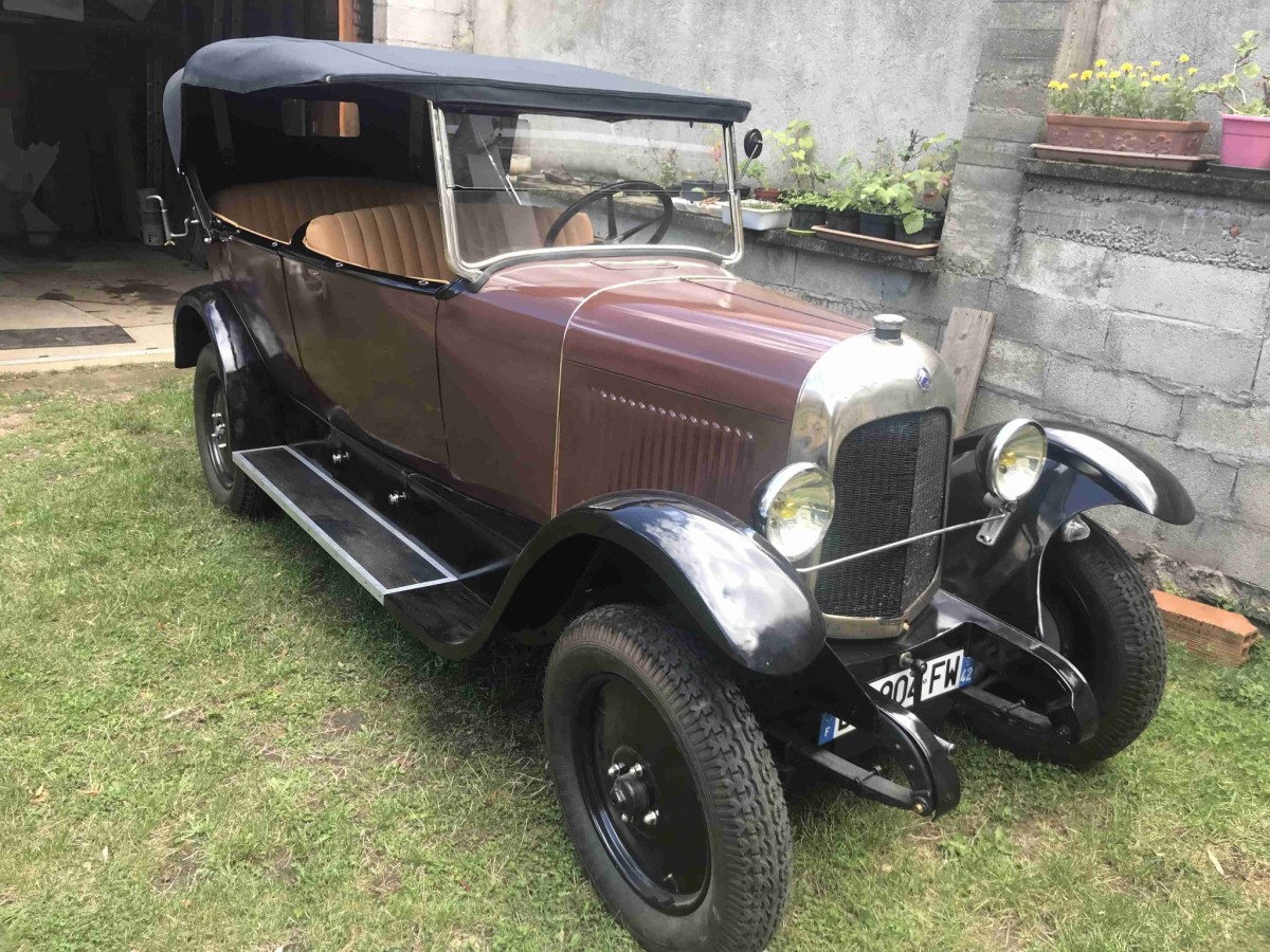

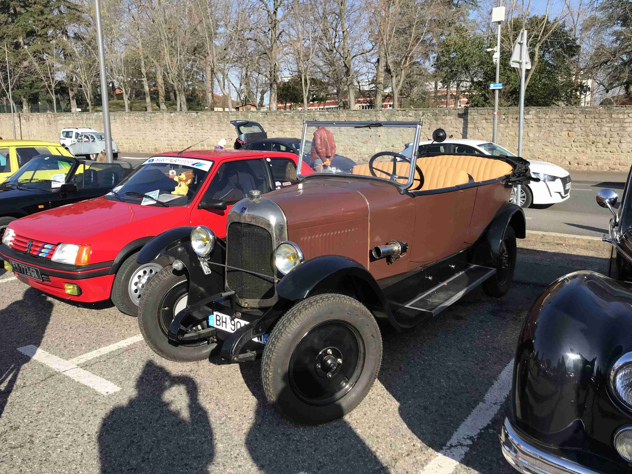

Voilà le résultat aujourd'hui:
Première sortie:

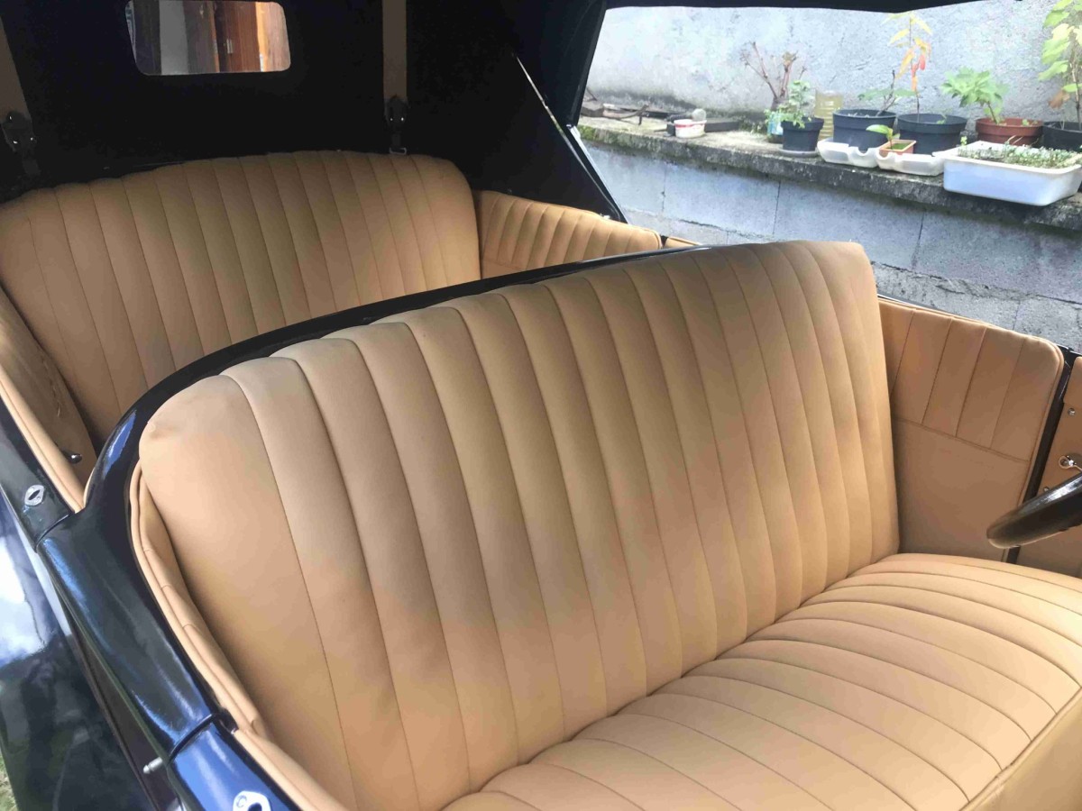

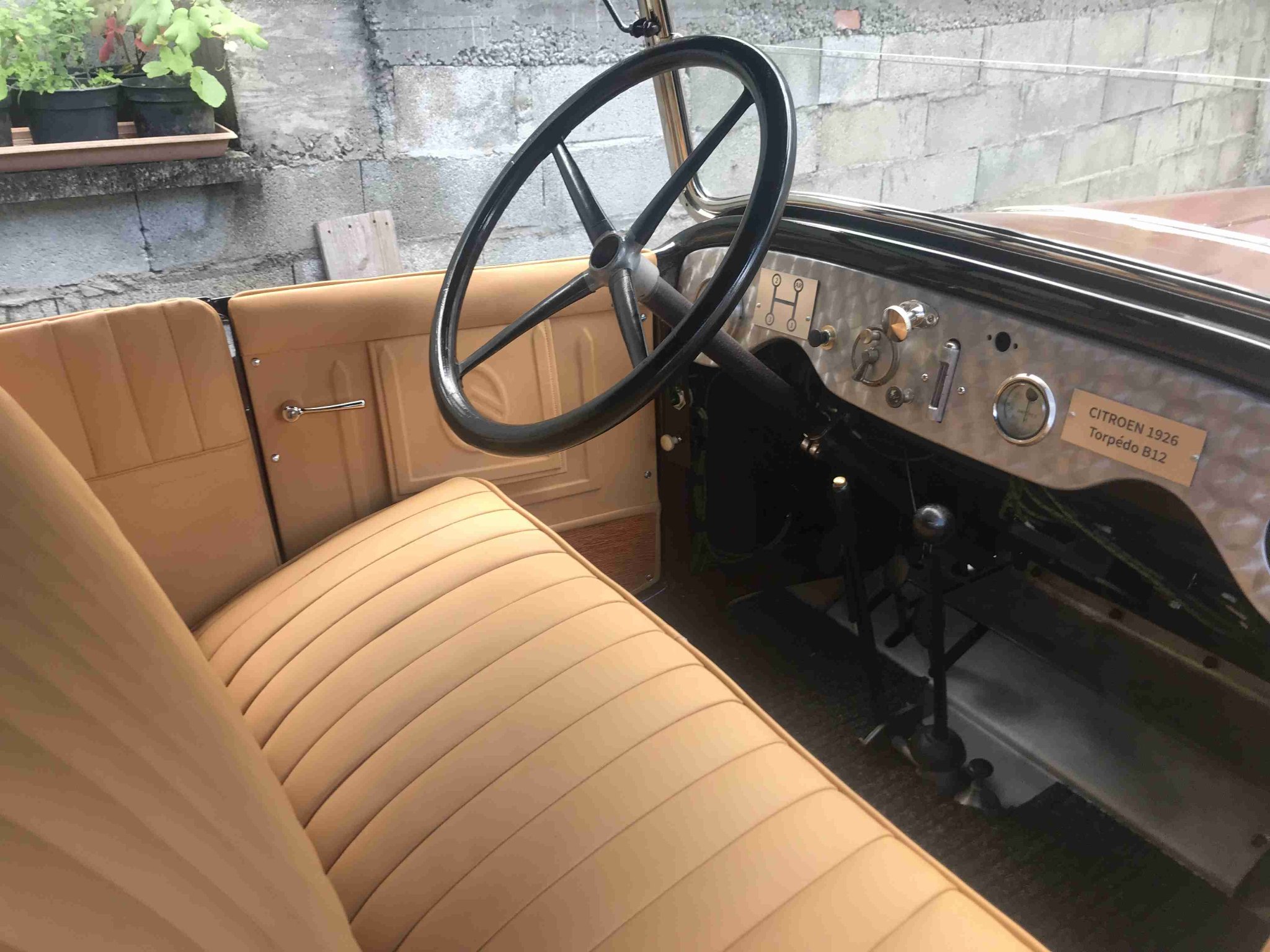

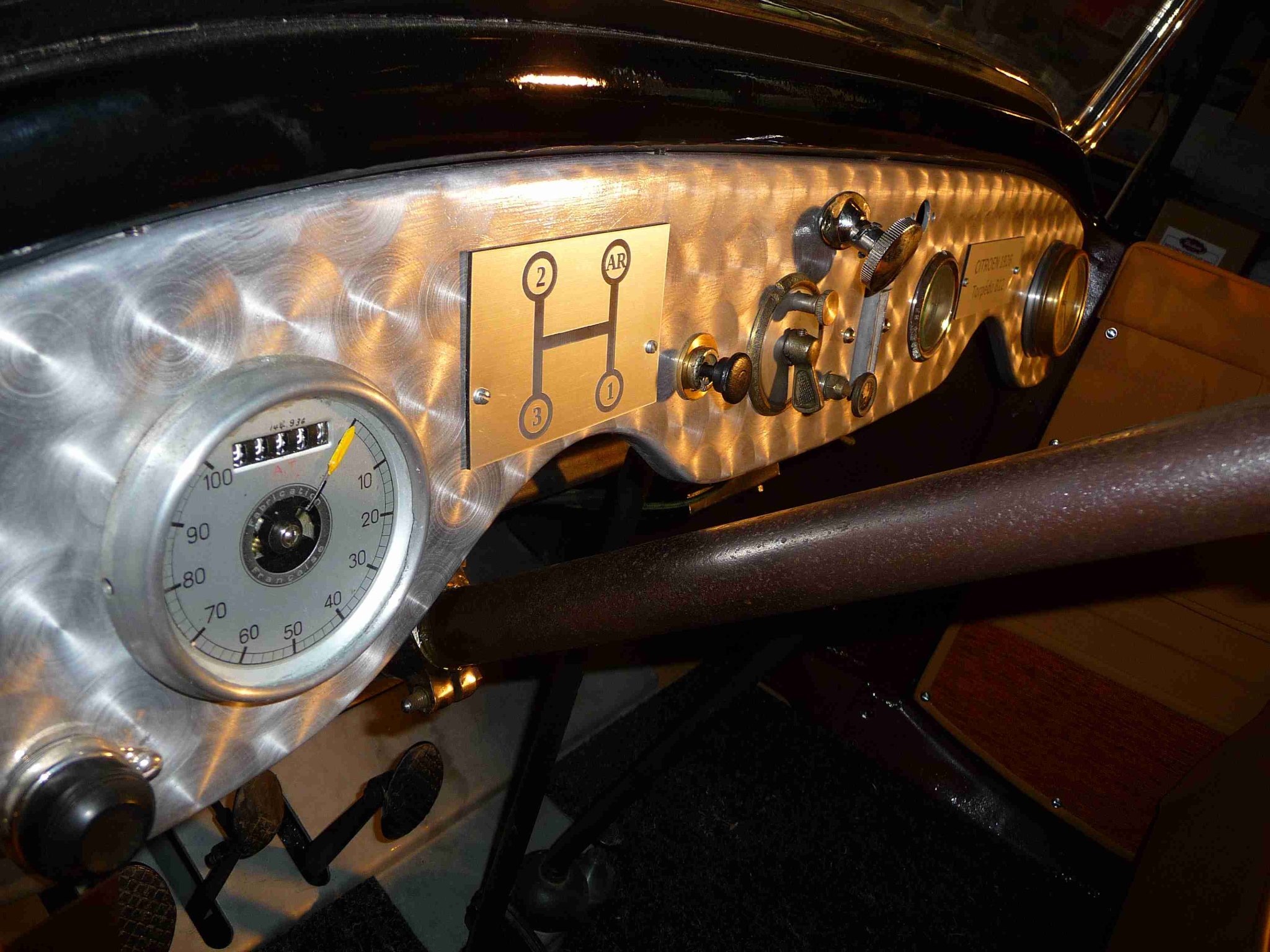

Quelques détails:
Oui j’ai fait beaucoup de choses : mécanique carrosserie peinture sellerie capote…Celle christophe a écrit : 17 oct. 2025, 22:39 Beau travail !
Compliments.
Tu as tout refait toi même ?
Ch.
Parlons plutôt de ce que je n’ai pas fait moi-même ça ira plus vite : j’ai fait ré-aléser le bloc moteur, mettre des sièges de soupapes, usiner deux arbres de roues, restaurer la magneto et le radiateur et nickeler les pièces qui doivent l’être.
Comme j’aime bien les choses bien faites j’ai poussé le vice jusqu’à usiner la boulonnerie de diamètre 7 et 8 aux dimensions de l’époque (hexagone de 12 pour le M7 et de 14 pour M8).
