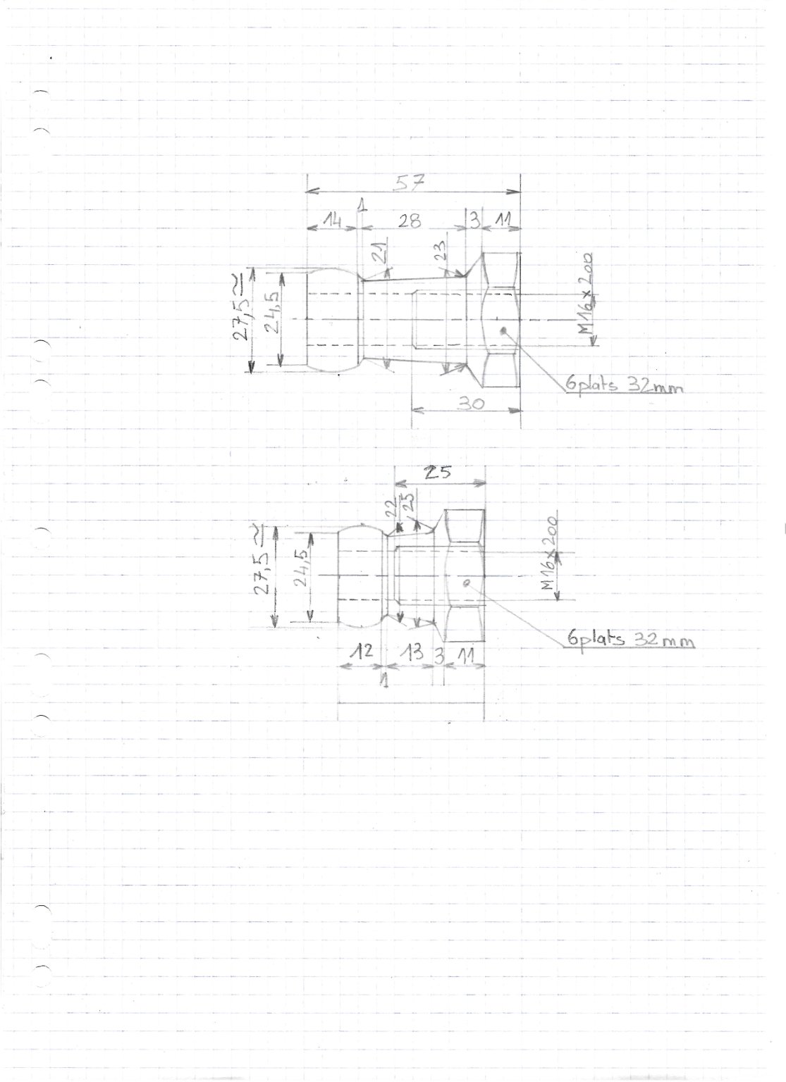

- Messages : 232
Re: Arbre de transmission B2
Super, merci Bernard
Je sais maintenant qu'il y a 2 modèles d'écrou malgré la seule référence du catalogue.
As tu la possibilité de faire un petit schéma coté des deux écrous svp ?
Je vais en usiner mais sans les cotes c'est compliqué.
Bernard 16
- Messages : 167
Voilà les cotes des écrous rotule que je possède.
