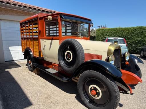

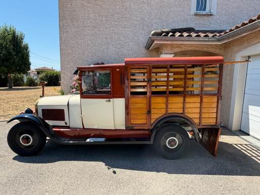

Pour cette B14 qui a été restaurée il y 20 et qui est restée dans un garage depuis. Je voudrais savoir si le piquage d'essence est d'origine ou si il a été "bricolé"

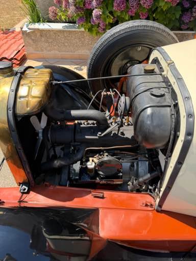

Merci pour vos réponses, je comprend mieux , c'est vraiment modifié car au dessus il ne semble y avoir de commande d'après le photo ci dessous.
donc pour démonter et traiter le réservoir ça va être vraiment compliqué surtout pour remonter le départ d'essence après traitement !
La modification a peut être été effectuer avant la restauration de la voiture.
