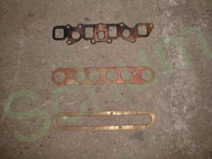

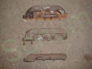

Pour commencer les différentes sortes de collecteurs et leurs joints respectifs
de haut en bas
B14 1930
B14 G
B14 et F
- Collecteurs
- Joints collecteurs

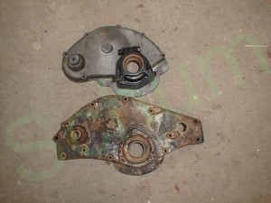

Les couvercles de distribution:
en haut B14 et F (ref 112139+115350+112608)
en bas B14G (ref 116888)
- Distribution
En remarque bien les 2 types de fixations différentes, par rotule autour du vilebrequin ou rigide sur les cotés.

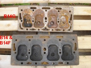

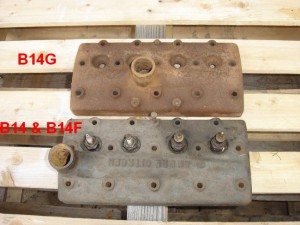

Bon, je continue un peu le sujet :
pour les culasses
- Culasses 1
- Culasses 2

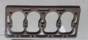

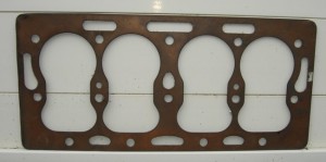

les joints de culasse sont bel et bien différents aussi :
B14F
- Joint B14F
B14G
- joint B14G

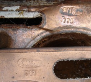

les 2 Réfs Excelsior : 779 pour le B14G et 783 pour le B14
- Différences
