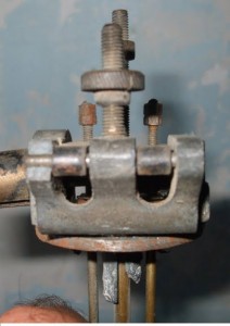

Publié : 01 sept. 2009, 09:17
Tu n'as posté qu'une photo : peut on en avoir plus?
Robinet
Robinet

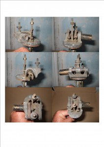

Publié : 01 sept. 2009, 17:59
par pilleux yannick
j'ai le même système d'essence que sa ,mais part contre très fragile au démontage ,si je peu je vous prend des photos

Publié : 01 sept. 2009, 19:30

voici les photos
Robinet 2
Robinet 2
quelqu'un serai intéressé ?
Publié : 01 sept. 2009, 20:34
par pilleux yannick
Bonjour Bib17
je vois que tu a eu le même problème que moi au démontage ,si tu prend pas de précaution et voilà en morceau . tu dit que tu va en refaire va tu garder le même procédé ou faire autrement
yannick
Publié : 01 sept. 2009, 21:02
par bib17
le même procédé, celui en photo n'est pas cassé, c'est pour cela que je veux le refaire, il fonctionne, je le remettrai sur ma B14G Berline 4 glaces qui est bientôt finie

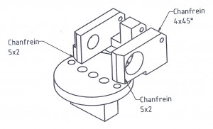

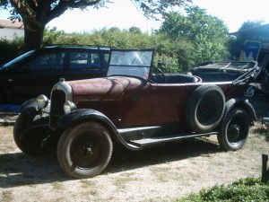

Publié : 16 janv. 2010, 20:23
par bib17
j'ai fait faire les plans, donc, je m'en suis fait faire 2, pour ma B14G berline 4 glaces 1928 et .................. pour ma B14G torpédo commerciale 1928 juste achetée

cette partie manque sur mon B14G de 1928. je n'ai que le bouton du tableau de bord et le "tube" derrière le tableau de bord, ainsi que les 3 tiges laitons avec le filtre fixé dans le fond du réservoir. il me manque tout le sytème au dessus du réservoir qui gère l'ouverture/fermeture de l'essence et le passage en réserve. il est difficile d'en trouver dans les petites annonces et dans les bourses aux pièces.
quelqu'un aurait-il les cotes pour compléter les schémas 3D de BIB17, je pourrais ensuite le faire refaire à mon travail ou bien quelqu'un en aurait-il un dans ses fonds de tiroir?

Bonsoir,<br />c'est cela qui t'interresse ???<br />Citroenement vôtre
Citroenement vôtre
c'est cela qui te manque ???

excusez mon français.
J'ai eu ce casting/cette coulee!?? remanufacturés comme elle est faite à partir Mazac l'alliage de zinc, qui se désintègre. J'ai un moulage en résine sterolithography avait alors une fonderie d'aluminium fabriqués à partir de cela. J'ai aussi un fichier de dessin CAD ​​qui donne toutes les dimensions au format DXF.
Voir mon message Sujet du message: Le fel coulée Réservoir de Carburant --- réservoir d'essencePosté: Lun Avr 04, 2011 23:02 dans la section mécanique
