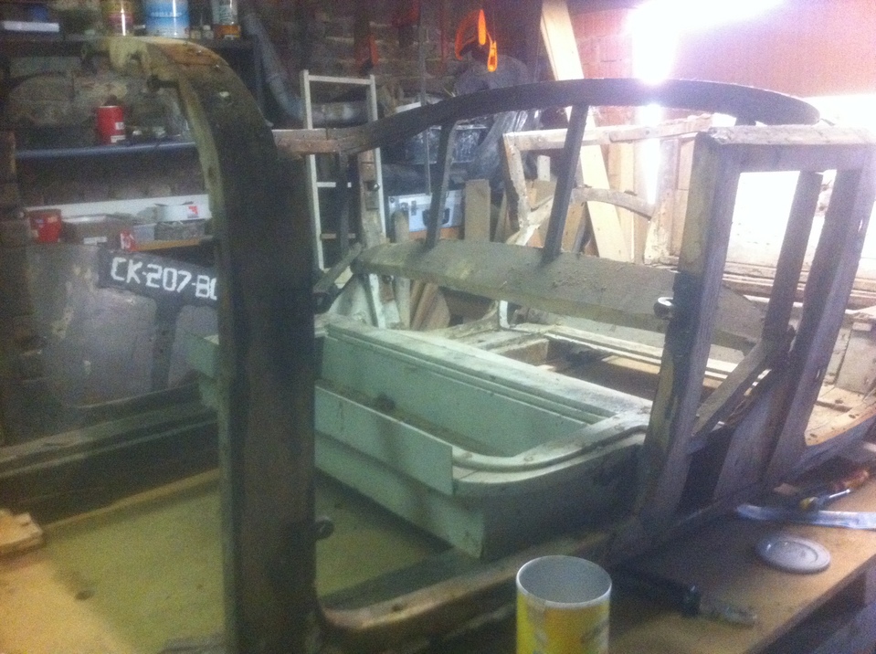

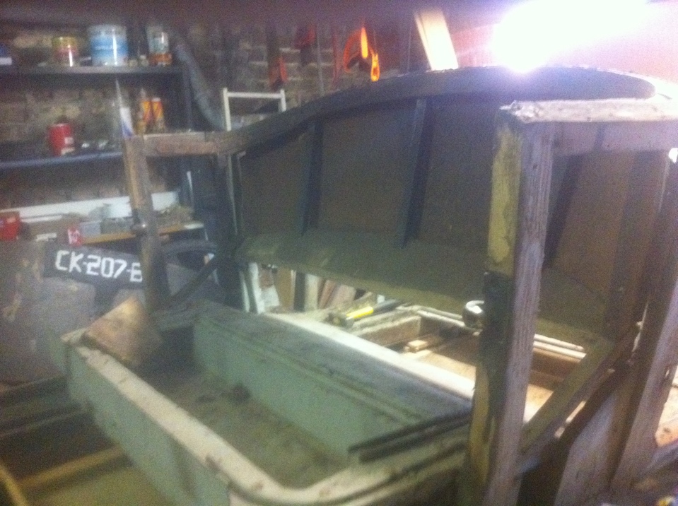

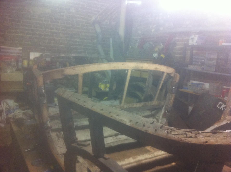

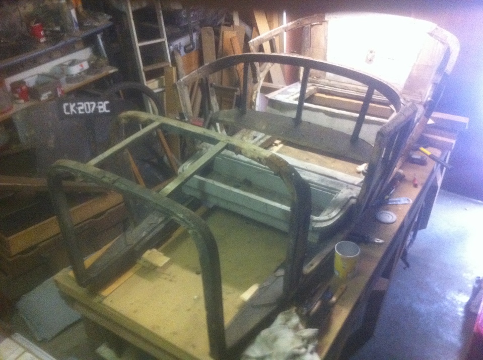

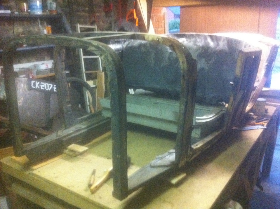

suite du déshabillage de l'ossature bois, il ne reste plus que la partie siège avant et elle sera nu ; dans l'ensemble et maintenant que le bois sèche l'état est très convenable pour une structure en bois de 88 ans ( à cet âge là je ne pense pas que je serais aussi solide!) j'aviserais après le nettoyage complet mais je pense que je renforcerais certaine partie ( le bois ayant séché durant des année certaines parties se sont réduite et donnent un peu de jeu de plus lors de la modification de la partie arrière de la caisse (pour transporter du bois) 6 des renforts métalliques ont disparus les réinstaller permettra sans doute de solidifier et de rigidifier l'ensemble voici pour ce soir à+

effectivement il servira certainement de porte clé; çà y est l' ossature est enfin mise à nu je joindrait des photos par la suite , pour le moment je cherche le meilleur moyen pour nettoyer et traiter le bois ( si suggestions et conseils je vous en remercie par avance.

pour ta structure bois utilises de la résine "durcisseur bois vermoulus" tu peux l'appliquer aussi bien sur du bois sein que du bois pourri.
pour le nettoyage la paille de fer et l'essence térébenthine vont très bien mais peut être vaut il mieux éviter d'engorger le bois avec d'autres produits avant de le traiter avec la résine.

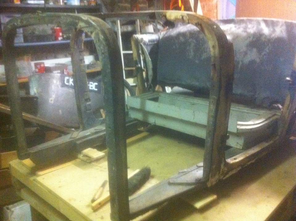

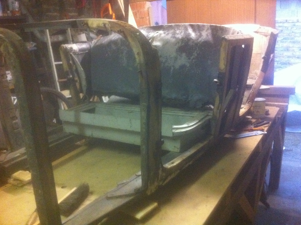

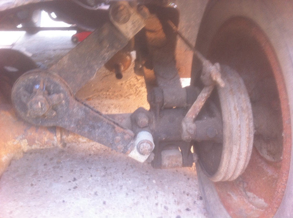

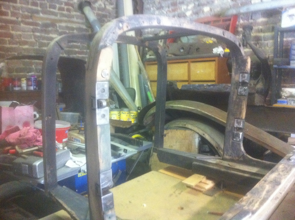

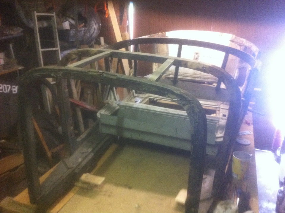

voici les dernières photos de la caisse maintenant l'ossature est nue, prête à être nettoyée, en parallèle dès que le temps le permet je finis de nettoyer le châssis, dans l'ensemble il est sain et en bon état un peu de rouille en surface mais rien d'important la majeure partie du châssis était protégée par une pellicule (couche ..?) de poussière, terre mélée à de la graisse ; une bonne protection accumulée au fil des ans !le travail le plus délicat je pense se situera au niveau des lames de suspension arrières et de leur support j'espère à ce sujet pouvoir tirer profit de vos expériences et conseils à +

Salut Davmin,
Pour ton bois,n' hésite pas à bien le brosser et à passer un coup de soufflette dans les assemblages.
Ensuite, un bon traitement au xylophene (attention, pas du vernis/lasure, juste l'insecticide de traitement). Il faut bien laisser sécher /ventiler, au moins une quinzaine. Le noir que tu vois sur le bois, c'était un genre de coaltar, du goudron assez liquide d'imprégnation, interdit aujourd'hui pour des raisons de pollution, mais il existe des produits équivalents, c'est protecteur contre l'eau(ça s'utilisait pour les bateaux, pieds de poteaux téléphoniques, etc)les insectes(les bestioles détestent les hydrocarbures) mais comme c'est un peu crade, le mieux c'est de ne faire la série de traitement (xylo/coaltar) qu'après avoir fini les réparations sur la structure bois. C'est plus sain de ne pas travailler des bois traités....(traitement insecticide hyper important, la vrillette ça mange vite le bois...)
bon courage

quelques nouvelles de mon avancée dans le travail, le châssis est pratiquement prêt à peindre je l'ai bien décapé et dégraissé à la brosse, ensuite ensuite traité au dérouillant de chez Resto. , puis fini par un ponçage au grain 120 pour les endroits récalcitrants, bref il est maintenant bien propre , il me reste juste les endroit difficilement accessibles (tel les jummelles et autres recoins) que je fini de gratter au tournevis fin mini brosse métallique et brosse à dent ! et ensuite le tout passé à l'apprêt phosphatant pour protéger (peut-être un peu maniaque mais le résultat est là ...voir photos), je pense ensuite démonter toutes les pièces démontable (les boulons et écrous après traitement et nettoyage ne sont même pas grippés!) et m' attaquer à la peinture, donc je sollicite quelques conseils : j'utilise le noir à chassis de chez Resto., puis je peindre directement sur le métal ou y a t il un traitement nécessaire avant peinture ? quelles sot les pièces ormis les écrous boulons et graisseur à ne pas peindre ( pont, lames de suspensions mécanismes de freins ...)? merci par avance pour vos conseils

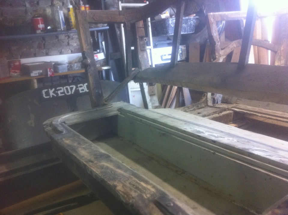

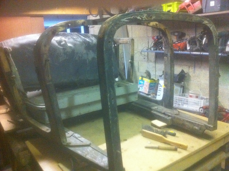

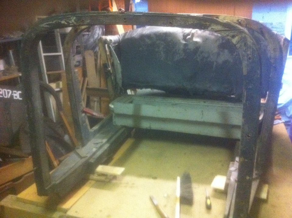

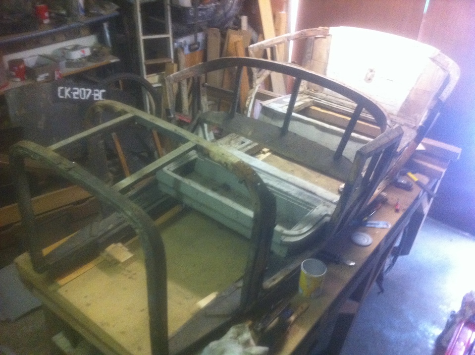

des nouvelles de ma restauration, celà avance petit à petit, je poursuis le nettoyage de l'ossature bois, je l'ai traité avec la résine durcisseur aux endroit nécessaires et je poursuis le brossage, c'est ainsi que j'ai fait une découverte: des numéros gravés sur le bois de l'assise avant de l'ossature bois en cherchant j'ai découvert qu' ils correspondent au numéro de la carrosserie... voir photos , voici pour les dernières news !

Bonjour Davmin et bonjour à tous
La dernière photo avec la plaque et son numéro de carrosserie m'interpelle, car j'ai aussi cette même plaque et je ne sais pas où elle est placée. Serait-il possible Davmin, d'avoir une photo plus large de ta voiture , avec l'emplacement précis de cette petite plaque.
Merci d'avance
