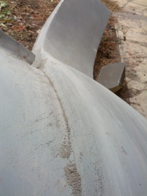

Aujourd'hui j'ai terminé le ponçage de l'apprêt sur les ailes arrières et l'aile avant, qui restaient à faire.
Il ne restera que les pontons et tout pourra partir chez le carrossier pour la peinture noire 8)

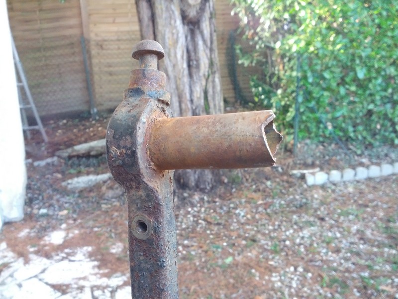

Les bouts de tube partant des montants et servant d'axe du pare brise haut sont cassés :cry: .

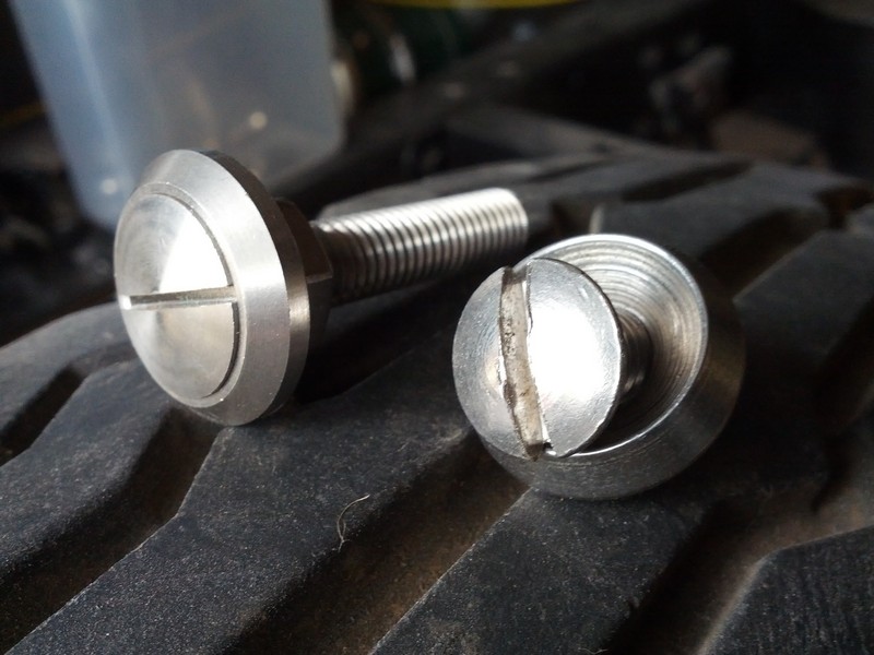

Comparatif de 2 modèles de vis/rondelles cuvettes pour fixer les ailes AV. On va essayer d'en trouver 4 pareilles !

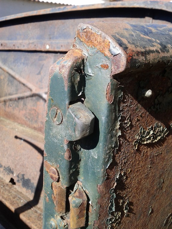

Journée idéale hier pour commencer à démonter les accastillages de la caisse de la torpédo.
Ce sera toujours ça de fait !
Armé de bons tournevis, pinces, marteau (ça défoule), WD40 et après un bon échauffement des avants bras, l'essentiel de la tâche a consisté à dévisser des vis souvent bien rouillées.

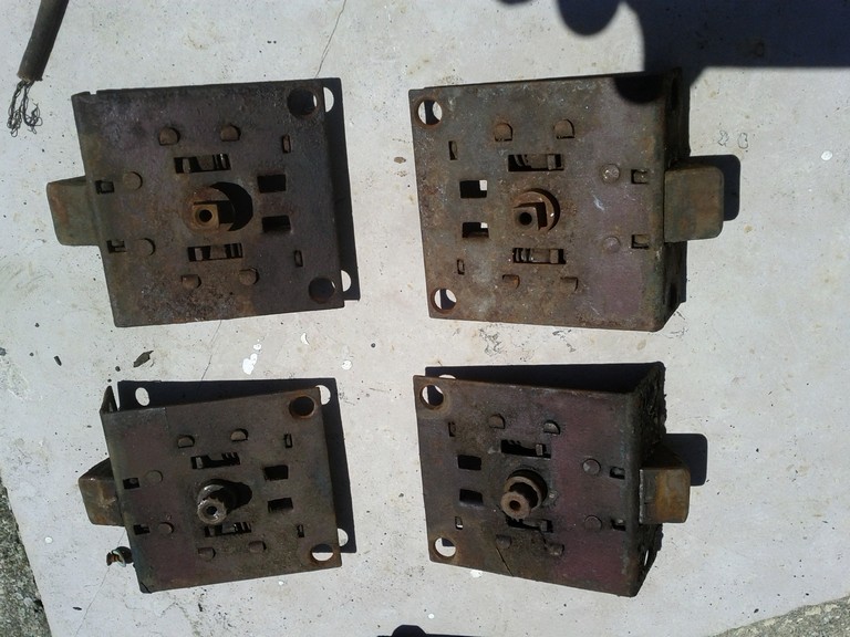

Les portières sont déposées, serrures mises de côté et charnières démontées côté portière.
Je ne suis pas arrivé à démonter les charnières côté caisse, les axes étant visiblement rentrés en force.
Comme il y a du jeu j'aurais bien aimé pouvoir sortir ces axes pour libérer les charnières.
Savez vous comment faire :?:
J'ai constaté que les 4 serrures sont identiques sauf qu'à l'avant l'empreinte est en étoile, à l'arrière en carré :!: .
J'espère que mes 4 poignées neuves avec empreinte étoile s'adapteront.

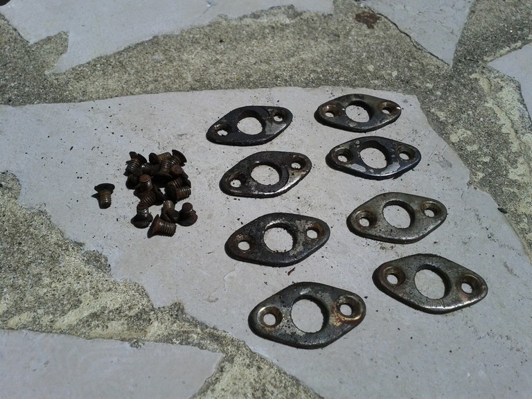

Sur les portière j'ai pu démonter les 8 pièces en losange, servant d'entrée des axes des micas latéraux.
Aucun souci, les taraudages sont impeccables sur les portières.

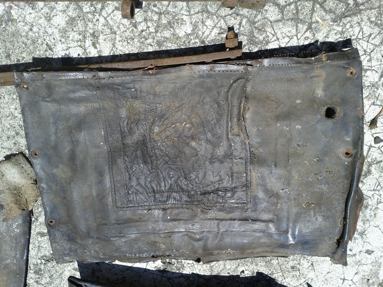

L'inspection des garnitures intérieures m'a appris qu'elles étaient en fait marron et non noires :shock:
La B12 serait-elle une torpédo dite " tourisme luxe" ?
Il me semble que seules ces versions proposaient des garnitures autres que noires (bleu, rouge, marron)

Je joins une photo du dos d'un panneau de garniture, arborant encore un repère "25" à la craie

Protection précaire !
La lumière rasante permet d'admirer !

Quelques "attache mica" démontées.
les 4 serrures
les 4 serrures

Dos de la banquette avant
Après dépose de l'habillage
Charnière de porte arrière avec l'axe inamovible
Maudites vis de butées de portes
