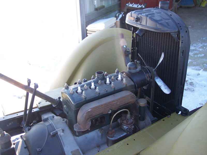

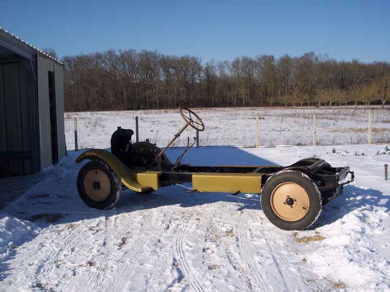

bonjour a tous
enfin ,aprés avoir tout mis en pièces détachées , voici le temps du remontage .
il a fallu sabler le chassis , le phosphater puis le peindre .
j'ai changé toutes les bagues des lames de ressort , et refait a neuf tous les axes .
maintenant , je m'attaque aux lames de ressort av et ar .
a bientot pour la suite .

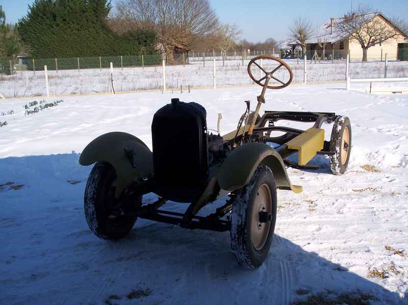

bonsoir ,
je prends enfin 1 peu de temps pour vous envoyer quelques photos de mon chantier . cela avance bien , la mécanique est pratiquement finie , j'attaque la carrosserie !

Y sont où les rennes pour le traineau???
Beau boulot en tout cas. Bon courage (oublies pas les pneus neiges, chaines et tout le toutim...)

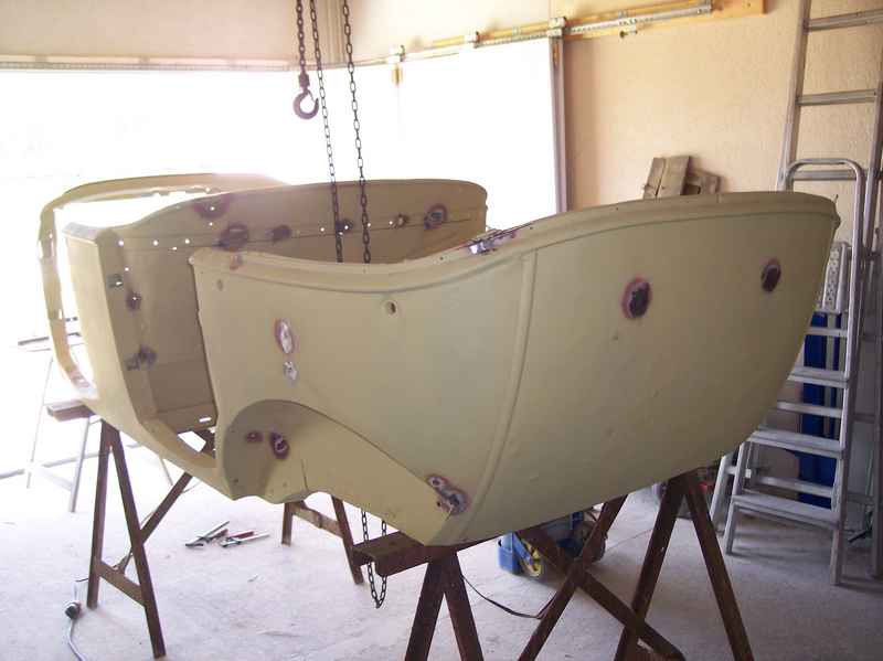

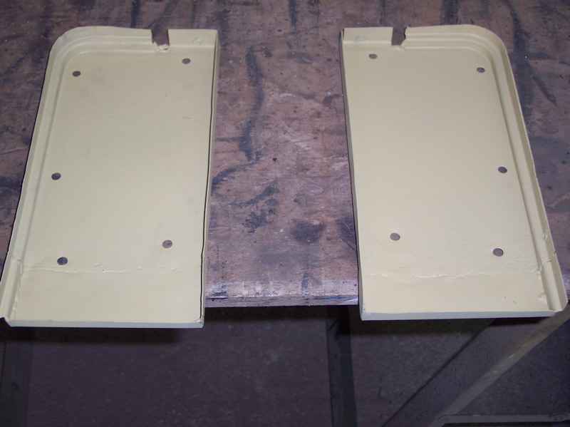

maintenant remise en état de la caisse :
-sablage
-phosphatage
-remplacement de la tole dentelée et rebouchage des trous ,le tout au chalumeau
-sablage
-phosphatage

bonjour !
voici le dernier cliché de mon travail sur mon torpédo
