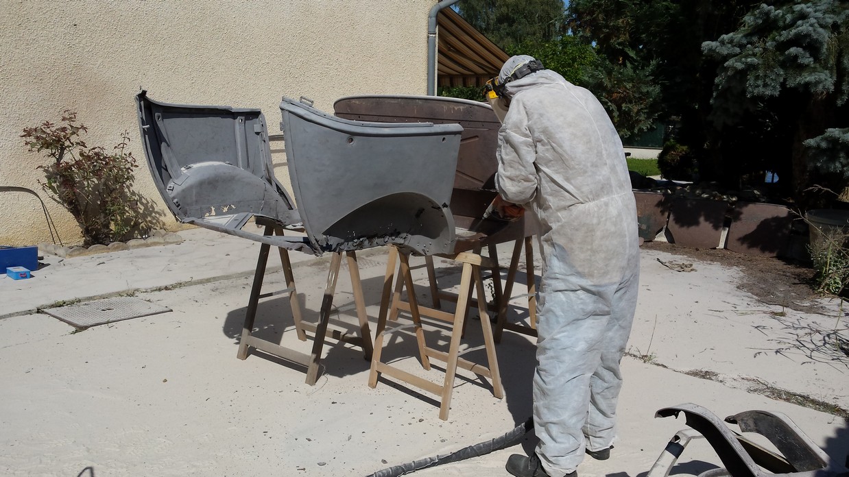

En région lyonnaise, nous avons eu 2 journées ensoleillées
hier et aujourd'hui.
Une fenêtre de tir idéale pour enfin s'attaquer au sablage de la caisse de la torpédo.
Donc approvisionnement du matériel loué à un sableur, 500 kg de sable, jours de congé en urgence, réquisition de Christophe, de papa, et nous voilà partis pour transformer la cour en plage.
En deux jours c'était très intense
et même trop juste puisque nous n'avons pas pu faire les portes et les arceaux de capote.
Tant pis on fera ces pièces plus tard.

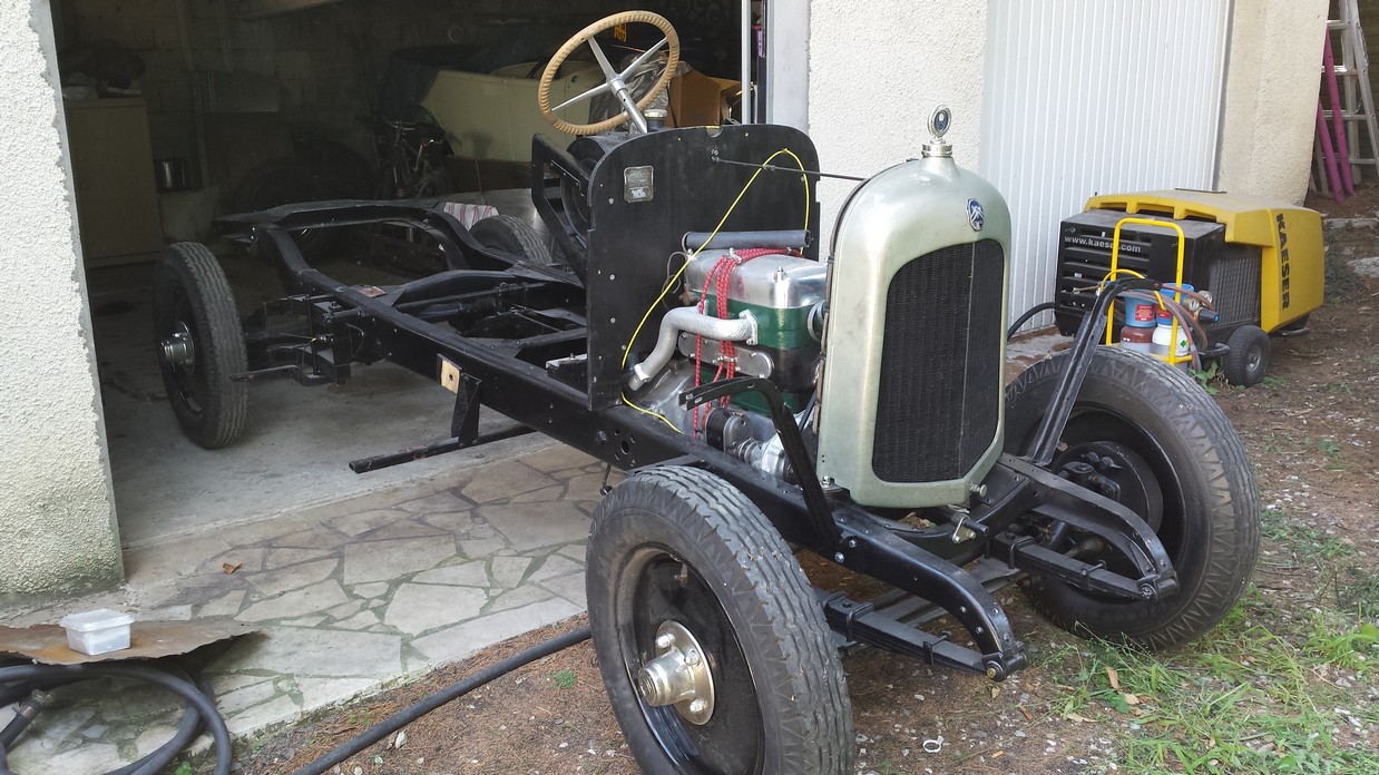

Au final la caisse est sablée, traitée au primaire phosphatant, et enfin mise sur son châssis définitif.
Prête pour subir prochainement la chirurgie réparatrice.
Voici quelques photos.

Suite et fin des photos.

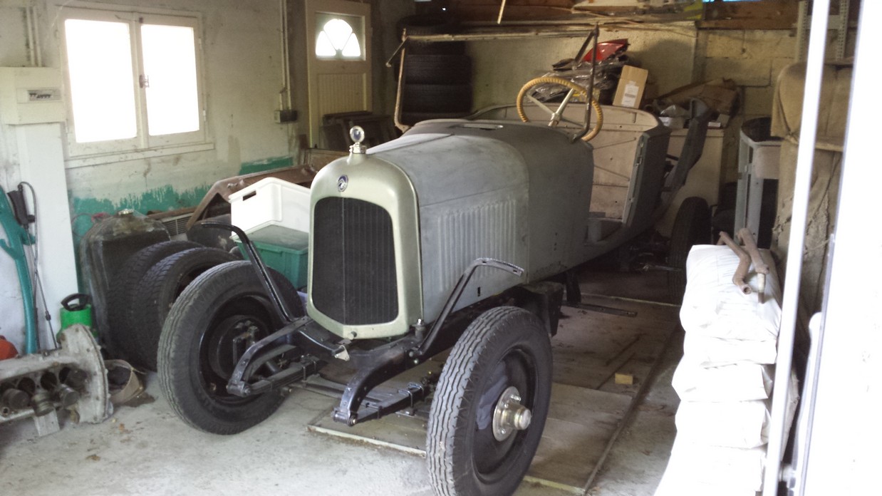

Finalement je décide de mettre en vente le châssis en photo ci-dessus, ainsi que le capot et les ailes avant.
Je vais publier une annonce dans la bonne rubrique ...
