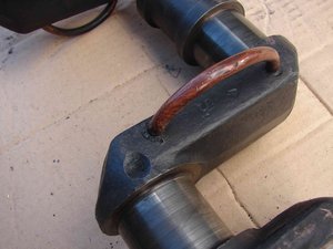

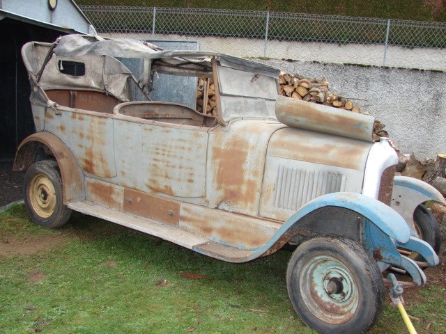

J’ai entrepris de restaurer un torpédo B12 acheté il y a un an.
N’ayant malheureusement pas beaucoup de temps, le démontage m’a occupé toute l’année 2013. Je démarre maintenant la restauration proprement dite et j’ai une question concernant le circuit de graissage du moteur et plus particulièrement le vilebrequin. Sur les conseils d’un professionnel j’ai débouché les trous des canaux de graissage du vilebrequin pour nettoyer les canaux, mais je me demande comment démonter les tubes en cuivre qui amènent l’huile aux paliers centraux. Ces tubes de diamètre extérieur 7 semblent sertis dans le vilebrequin. D’abord 7 me semble peu courant (je connais le 4X6 et 6x8), et puis je me demande comment les enfiler dans les trous obliques. Qui a déjà réalisé cette opération et pourrait m’aider ?
Merci d'avance
Phil

Si tu arrives a faire circuler un decapant dans le vilbrement + soufflage a l'air comprime, il ne faut pas demonter a mon avis.
J'avais par contre une fuite a l'un des tuyaux que j'ai reprise a la soudure etain
Serge

je ne suis peut être pas de bon conseil, mais je n'ai pas démonté le mien de peur de faire une connerie.
j'ai fait passer du dégraissant dans les conduits, puis passé le vilo au karcher en insistant bien dans les conduits dans tous les sens.
puis soufflage, re dégraissant, re karcher... plusieurs fois jusqu'à ce que l'eau et le dégraissant sortent clair sans petit dépôts et avec un bon débit.
puis soufflage et passage à l'huile sans oublier les conduits.

Les tubes en cuivre sont pratiquement indémontables. Pourtant, il faut que l' huile circule facilement. Il m' est arrivé d' être obligé d' en percer un pour le nettoyer avec un câble de vélo. Ensuite, il faut souder, à l' étain, une " pastille " de cuivre, pour reboucher le trou.
Heureusement, les solvants et l' air comprimé sont, en général, suffisants.

J'ai déjà démonté les tubes de cuivre sur un ancien vilebrequin.
C'est difficile à remettre en place et je ne le conseille à personne.
dans le cas ou le tube fuie :
- On peux le mater légèrement sans l’aplatir pour améliorer l'étanchéité
( il est conique de chaque coté ) c'est invisible car cette partie est chassée dans le vilebrequin
- Il existe également des colles double composants très efficaces
Je ne suis pas certain que l'étain soit soudé sur le vilebrequin ?
