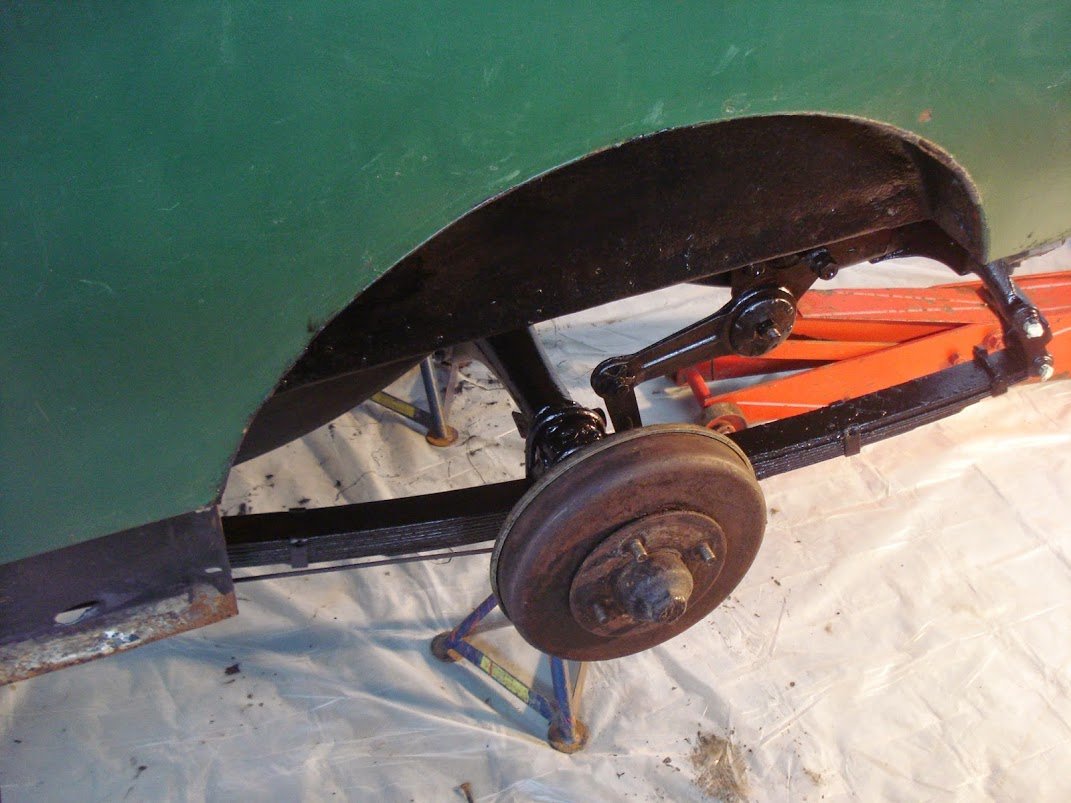

Voici ce que j'ai comme photo dans mes archives (la voiture étant à mon paternel, je ne l'ai pas directement sous la main pour aller tirer le portrait de l'amortisseur)
Peut-être que quelqu'un peut nous confirmer que ce sont bien des amortisseurs de F ?
Les frictions en caoutchouc (ou un matériau similaire) se trouvent sans trop de problème : ce que je chercher pour ma part, c'est un amortisseur du bon modèle que je puisse restaurer : en gros toutes les pièces spécifiques qu'il ne me semble pas possible de refabriquer sans un outil spécialiser.

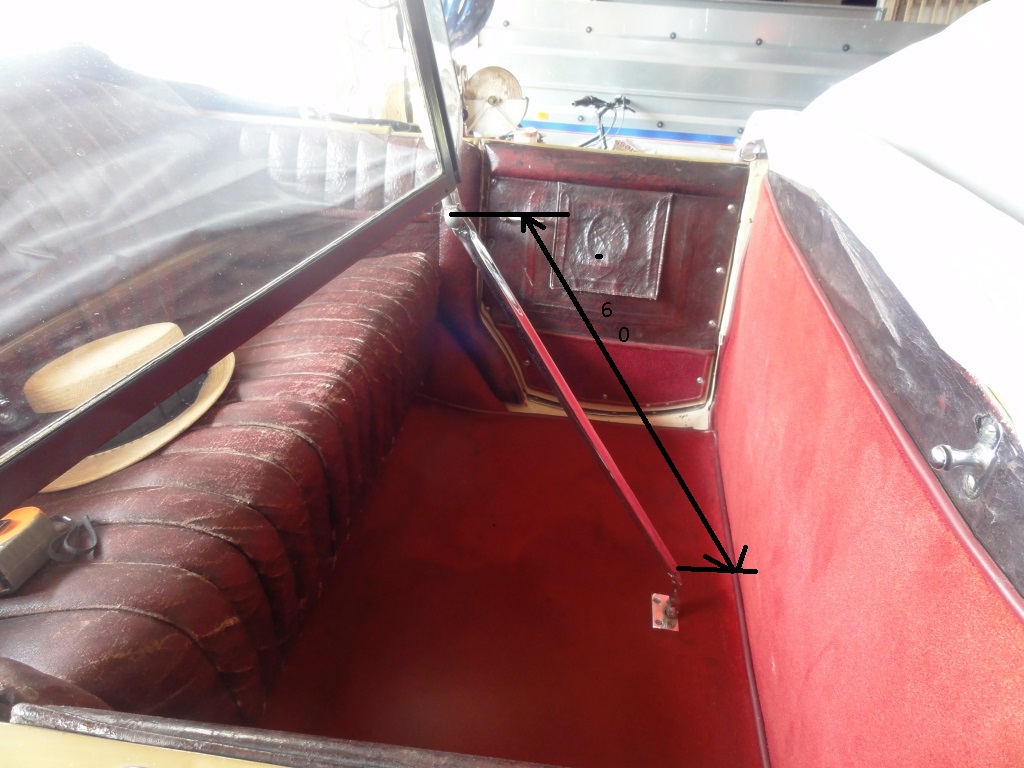

je suis en dordogne et possede aussi une b 14 f torpédo de 1927 ,la restauration est terminée depuis cette année , je n'ai plus qu'a poser le pare-brise arrière . il me manque le pied central ,serait-il possible d'avoir une photo et des cotes , pour pouvoir en fabriquer un , ou alors de se rencontrer si tu habite pas trop loin .

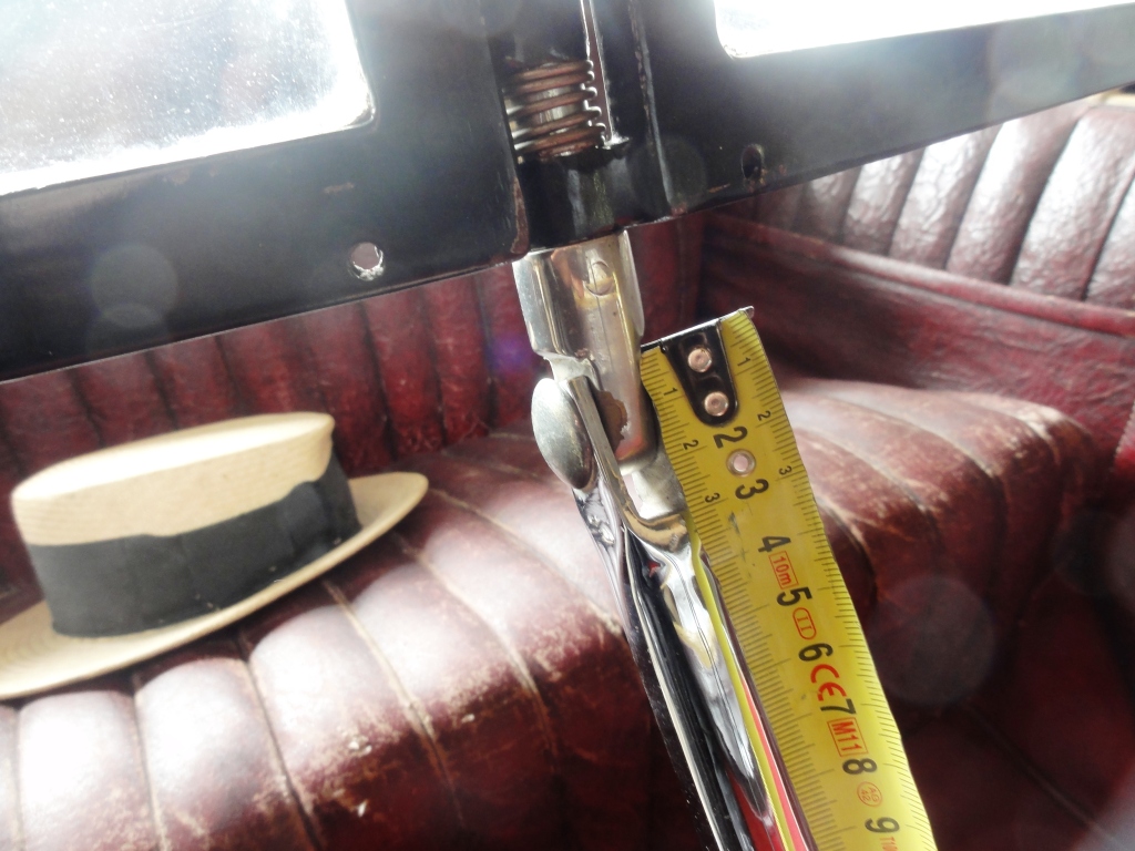

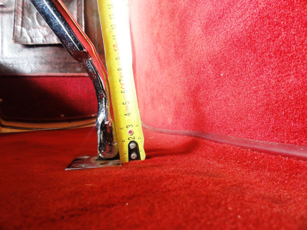

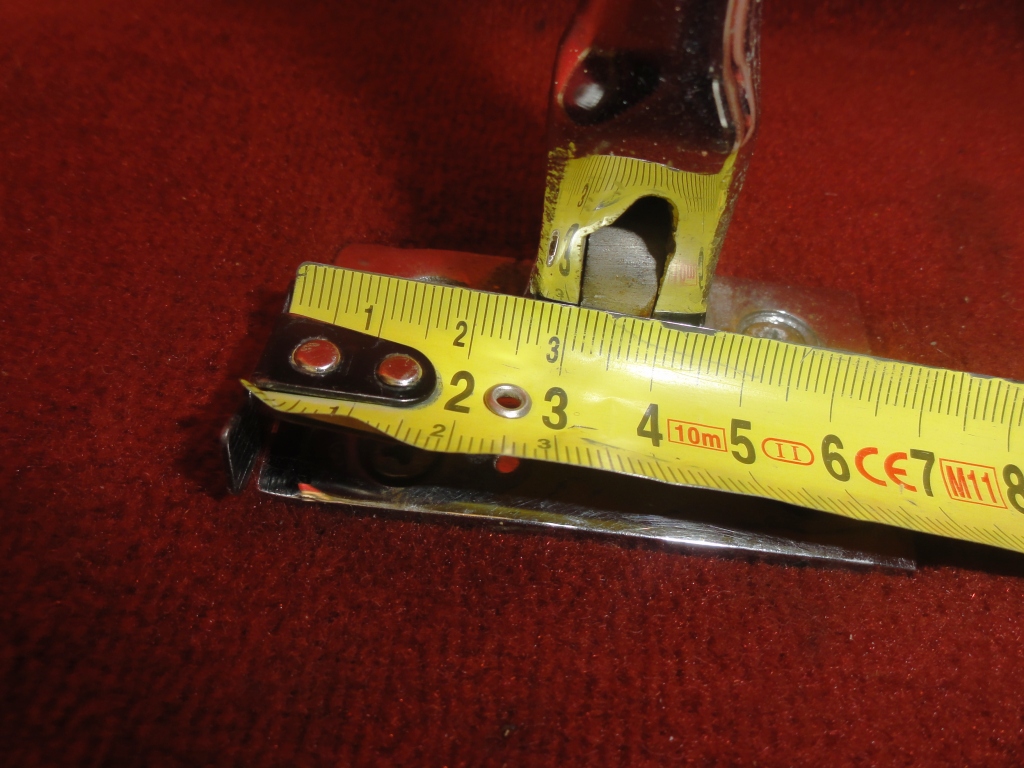

voila en gros ,le tube environs 2cm de diamètre 60cm long suivi d’un autre courbe plus petit d’une hauteur de 10cm environ pour finir sur un pied articulé fixé sur le planché par 4 vis voir la photos.
Si on avance ou recule le pied cela joue sur l'inclinaison des glaces
si d'autres precisions j'essaierai d'y repondre
calou24

merci calou pour les photos et les mesures , cela devrait aller , je n'est plus qu'a me mettre au boulot !calou24 a écrit :voila en gros ,le tube environs 2cm de diamètre 60cm long suivi d’un autre courbe plus petit d’une hauteur de 10cm environ pour finir sur un pied articulé fixé sur le planché par 4 vis voir la photos.
calou24
