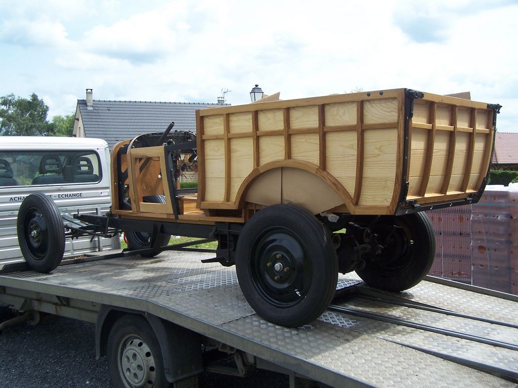

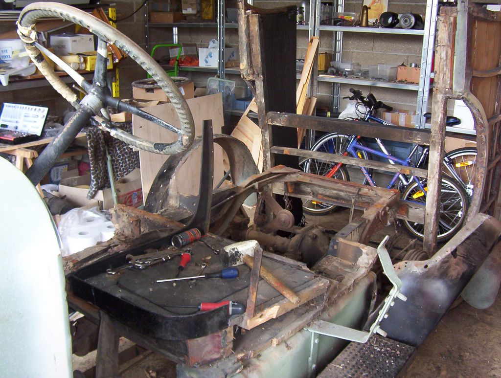

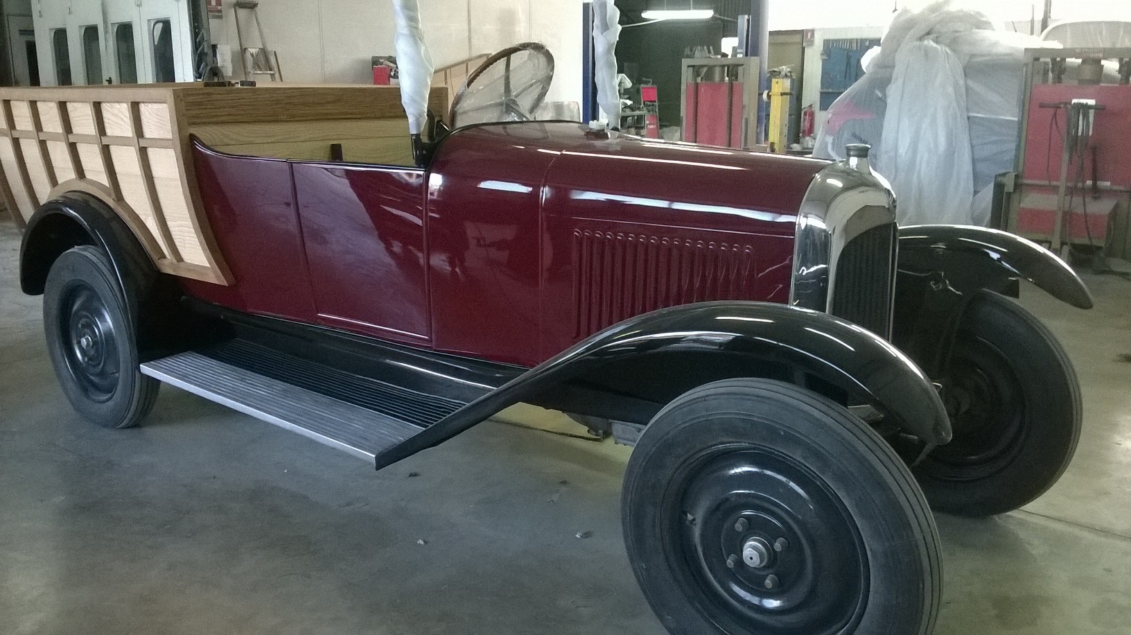

Bonjour moi c'est Laurent ,
J'ai acheté une normande il y a environ 10 ans !
début de restauration rapide puis un peu en stand by ,recherche de pieces et réfection moteur tranquille ..
un ami a moi m'a fait une caisse bois terriblement jolie ..
Je me suis dis que 2015 serait la bonne année pour finir cette auto ,
j'ai aussi quelques modèles sympas a cotés de la b2 : 404 , ami6 , traction 15 , u23 ailes plates , 203 et une triumph gt6 que je vais vendre bientôt , pour faire de la place a la b2 ,
Collection hétéroclite mais il faut savoir que les Citroën ne quitterons jamais le cheptel
Arrivée il y a trés longtemps
2 ou 3 jours aprés
debut prometteur
retour au bercail aprés deux ou trois ans !
un an après !
cette dernière photo montre l’état actuel de la bête et comme dirait la pub : Est c'est pas fini ...
Bonne année a tous et toutes .

Bonjour Laurent et bienvenue,
B2 normande et U23, cela nous fait des points communs, tu as très bon goût ! :mrgreen:
Très jolie caisse bois, mais je trouve un petit peu dommage d'avoir condamné le passage derrière le siège passager.
Vas-tu peindre les montants de la caisse couleur carrosserie, comme à l'origine ?
Joli travail en tous cas !

Oui , j'ai fais l'impasse sur le portillon arrière , je le regrette aujourd'hui..
Non , pour l'instant je ne vais pas peindre les montants bois ,
peut être plus tard , qui sait ?

Je dirais plus B10 que B2 !
Les ailes avant très arrondies et le volant 4 branches en sont la preuve.
