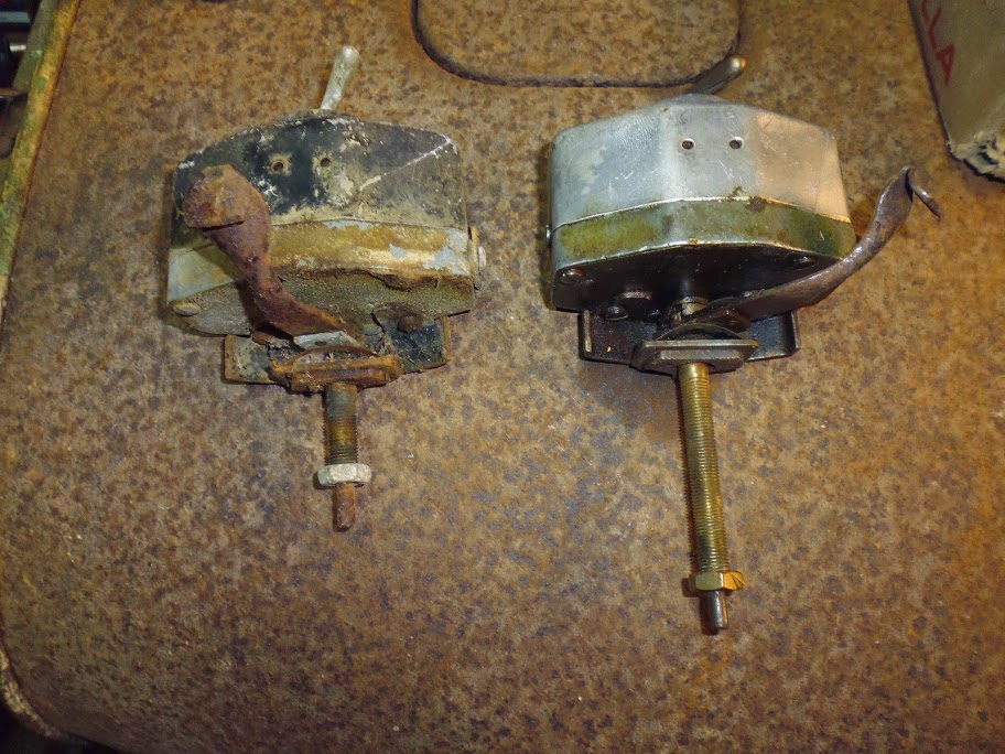

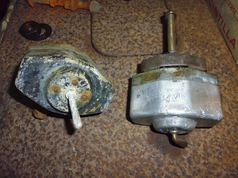

fonfon
Messages : 395
Localisation : nord gironde
Re: Essuie glace pour B14
Message par fonfon »
voici ceux que j'ai, peut être un peu plus récents...
attention à la longueur de l'axe, mesures l'épaisseur de ton haut de pare brise avant d'en chercher dans les bourses.
si c'est trop long saches que tu peux démonter pour retirer l'axe afin de le recouper en longueur ainsi que le filetage.
Le première modèle de gauche montré par Fer est un modèle plus récent (électrique et après guerre), il a d'ailleurs été utilisé dans les cabines de tracteurs très tard.
