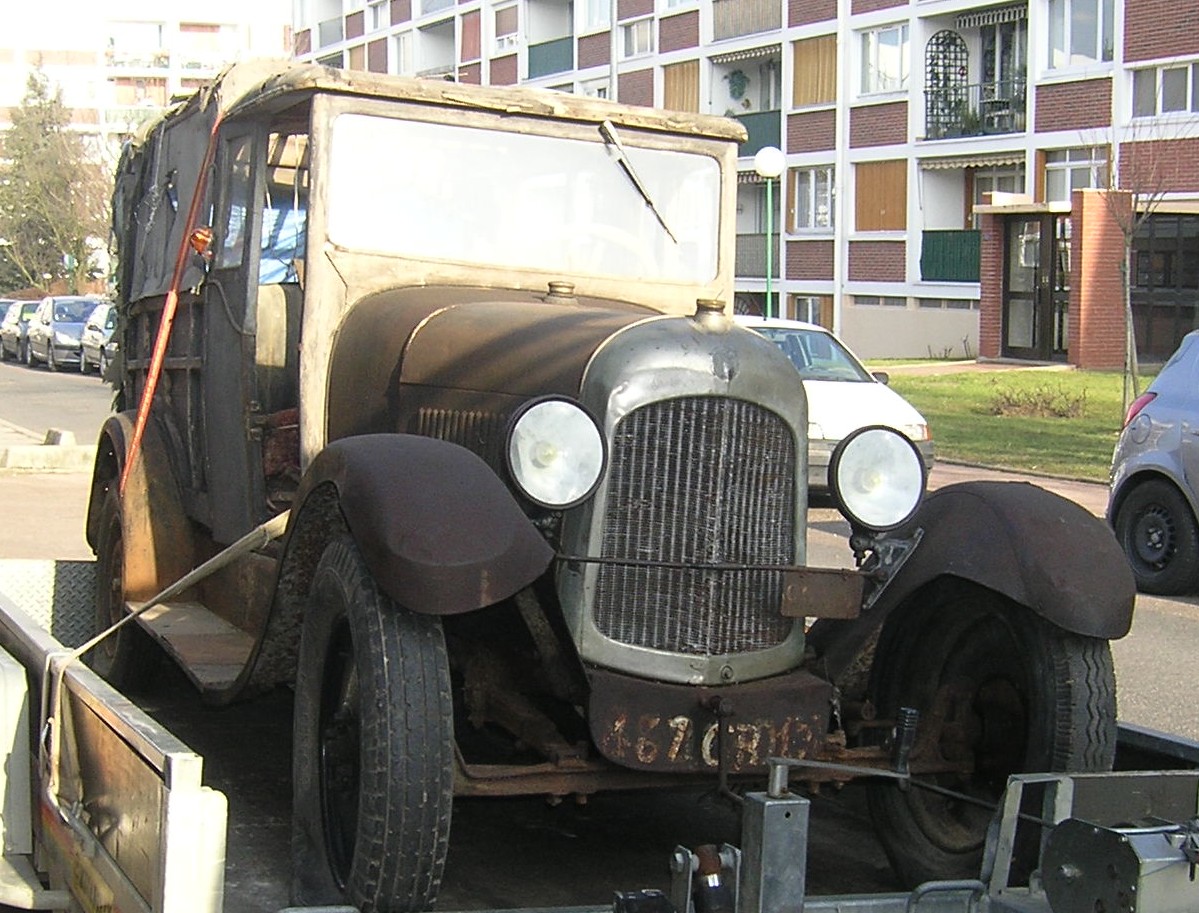

Après avoir restauré une C3 type "docteur",
je m'attaque à une B2 Normande, mais qui ne semble pas complètement d'origine,
J'ai un doute sur les ailes, quelqu'un peut il me confirmer que ce sont bien
celles d'une B2.
cordialement.
Jacky

Bonjour Jacky,
Une C3 docteur? Il n'y a jamais eu cette appellation chez Citroën (ni chez Peugeot d’ailleurs).
Pour ce qui est de ta B2, je ne suis pas spécialiste B2 mais sa cabine est un mélange de carrosserie ouverte de de carrosserie fermée.
Re: b2 normande
Et les ailes ne semblent pas d'etre d'origine Citroen. Mais bienvenu ici. Il y a des autres photos?

Désolé pour le nom: citroen 5hp "coupé docteur"
Avant et après 8 ans de travaux.

Fer a écrit :Ton 5HP cabriolet est devenu tres jolie.
A priori ce n'est justement pas un cabriolet mais une voiture fermée, surement un cabriolet modifié pendant sa longue carrière.

J' ai vu deux 5 HP, type " coupé- docteur " :
- l' une était dans le Val d' Oise, mais c' était une restauration, pas forcément fidèle.
- l' autre se trouve dans la Creuse et semble dans son état d' origine. Elle roule et n' est pas à vendre.
- il paraît que le musée de Bruxelles en possède une, dans ses réserves.
Les caisses sont carrées et fermées. Elles n' ont rien à voir avec les torpédos ou cabriolets 5 HP.
Si quelqu' un en sait davantage ...

Henri a écrit : - l' une était dans le Val d' Oise, mais c' était une restauration, pas forcément fidèle.
Tu parles d'une des voitures de Jean Fougeray vendues après son décès.
Re: b2 normande
celle de Bruxelles avait une caisse Belge.
