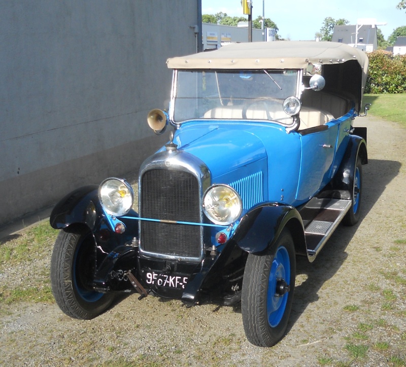

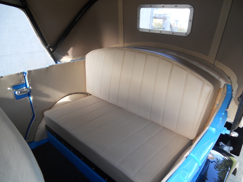

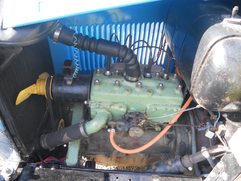

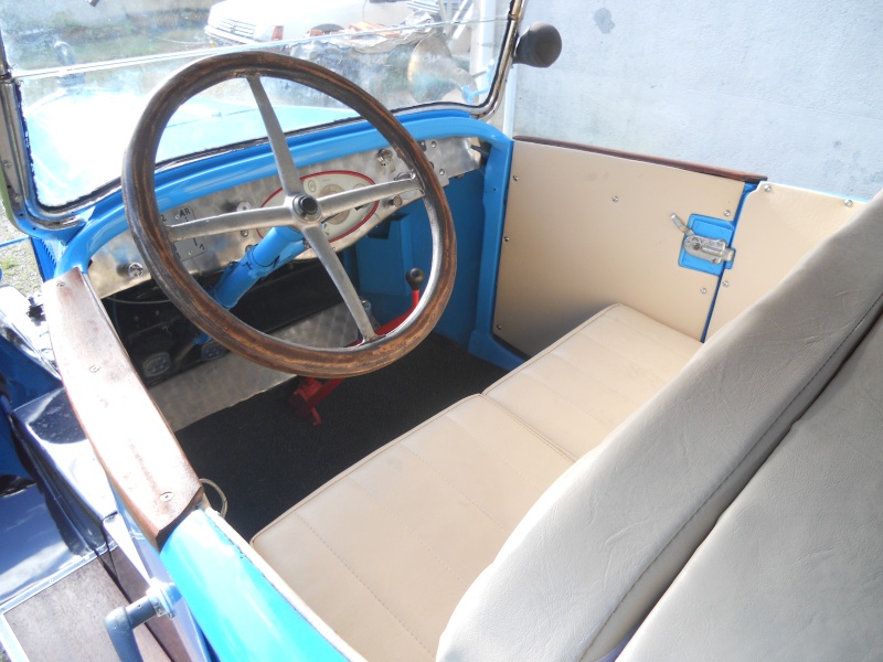

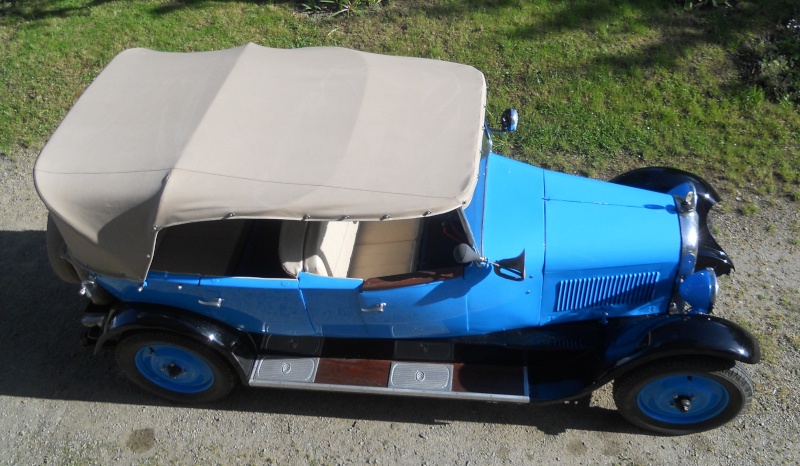

voici quelques photos
si vous reperez certains anachronismes, n'hésitez pas à m'en faire part, je suis loin d'être un spécialiste de ce modèle

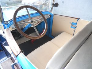

Très jolie, moi ce qui me choc c'est le tableau de bord de b12 avec apparemment un compteur de b14 mais comme je ne suis pas spécialiste?
je pense que des plus qualifiés t’en dirons plus.
fais toi plaisir bonne balade

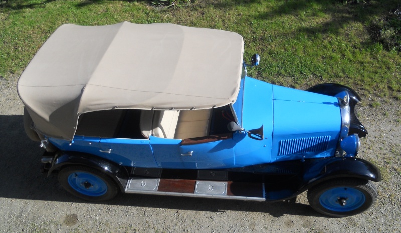

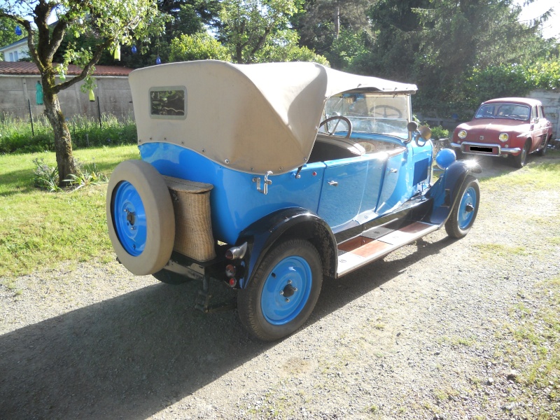

L'auto semble belle, et tu confirmes qu'elle marche c'est déjà pas mal.
As tu une photo de l'arrière car il semble anormalement arrondi?
Oui il y en a pas mal :manu5494 a écrit : si vous reperez certains anachronismes, n'hésitez pas à m'en faire part, je suis loin d'être un spécialiste de ce modèle
- Marche-pieds en bois, normalement en métal.
Clignotants avants et feux arrières ajoutés.
Volant et colonne de direction d'une voiture plus ancienne (B12 peut-être).
Sellerie blanche qui ne ressemble pas trop à l'origine.

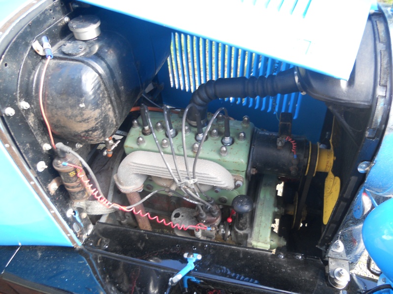

Voltex modifié avec bobine extérieure (à faire en plus soigné).
La planche de bord devrait être peinte en noir et il manque une pièce de finition de chaque coté et sa partie haute est étrange.
Le pommeau de vitesse n'est pas le bon.
Les poignées de portes intérieures proviennent d'une 2CV et les extérieures ne devraient pas exister.
Le faisceau électrique est pas mal bidouillé et à revoir si tu ne veux pas de risque d'incendie.
Les verrous de capot ne sont pas du tout du bon modèle : tu devrais avoir 4 ODA dans les trous du capot.
Les morceaux de bois en haut des portes avants semble être des caches-misère.
La vitre arrière dans la capote ne doit pas être rigide (comment tu la plies?)

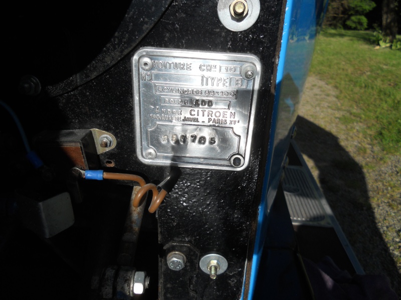

La plaque de châssis n'est pas à sa place et fait "très récente".
Les roues ne sont pas du bon modèle et devraient être du modèle "bouclier".
Essuie glace de 4L.
Il manque les amortisseurs avants (et arrières probablement).
Les cannes de maintient de la capote sont plus anciens (B2).
La manivelle ne doit pas être fixée à demeure sur la voiture, la tôle d'auvent a été bidouillée pour faire cette modification.
Re: nouveau venu
ok merci pour l'oeil d'expert
au final pas mal de détail, mais puisque de mon coté l'idée n'est pas forcément d'avoir une auto "matching number" et du moment que l'ensemble est dans l'esprit et avec pièces d'époque çà me va
je referai une photo de l'arrière...

Ton bloc culasse est un FAE 1930, c'est un bon point car c'est la dernière évolution d'époque.
Attention le collecteur d'échappement est spécifique.

Ton numéro de série commence bien par un 2? Si c'est le cas la carte grise ne correspond pas à la voiture.

Re: nouveau venu
il a quoi le numéro de série ?
j'ai en main la copie de l'avant-avant dernière carte grise qui date de 1950 avec ce numéro de série et qui indique déjà que c'est une torpedo commerciale.
il se serait passé quoi entre 1950 et maintenant ?
après en effet la plaque est une plaque "neuve" achetée chez depanoto et refrappée par l'ancien propriétaire lors de la rénovation, comme quasiment toutes les pièces qui sont montées sur cette auto viennent également de chez depanoto, je ne vois pas ce qu'il y a de choquant. çà ne sera pas la 1ère avec une nouvelle plaque pour remplacer une plaque pourrie ou absente...
