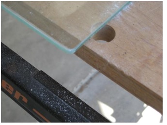

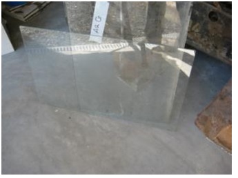

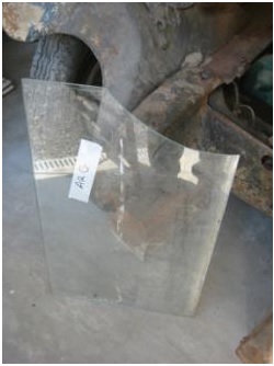

Suite à la casse d'une de mes vitres latérales, j'en ai réalisé une à partir d'une vitre de la même épaisseur.
j'ai résolu le problème de la réalisation des chanfreins et des arrondis en cherchant des techniques sur des sites d'aquariophiles et en posant des questions à un vitrier.
Je poste ces quelques éléments et explications au cas ou quelqu'un est confronté au même problème.
La découpe du rectangle ne pose pas de problème particulier à l'aide d'un diamant de vitrier, attention ne faire qu'une passe, en faire plusieurs conduit souvent à une coupure du verre irrégulier ou à une casse.

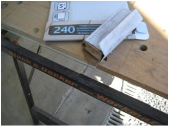

Pour les arrondis et les chanfreins : 2 outils possibles : utilisation d'une pierre à aiguiser ou du papier de verre fin 240 (c'est cette dernière technique que j'ai utilisée) sur une "poncette" (une bout de tasseau bois fait l'affaire). Prendre la précaution de mettre des gants et utiliser un masque à poussière lors du ponçage (la poussière de verre n'est pas sympathique).
Je joins quelques photos pour illustrer mes propos.
