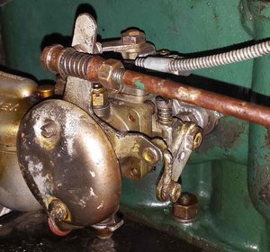

Voila j'ai récupéré un ghf 26 pour ma titine mais il n'est pas complet je ne trouve pas de photos sur le système qui relie l'accélérateur a la tige ou du câble?
Quelqu'un pourrait il me faire une photo a l'occase car les photos que j'ai trouve la pluparts ne montre pas le coté qui m'intéresse

Ce n'est pas le même système, sur le mien le bras oscillant est dans l'autre sens en prolongement de la tige d'accélérateur il doit y avoir un système de renvoi par tige un truc dans le genre
C’est juste pour voir si je peux en faire un ou encore le trouver sur un vieux carbu cassé.

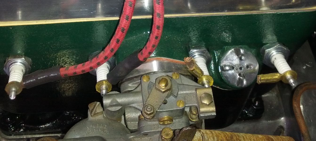

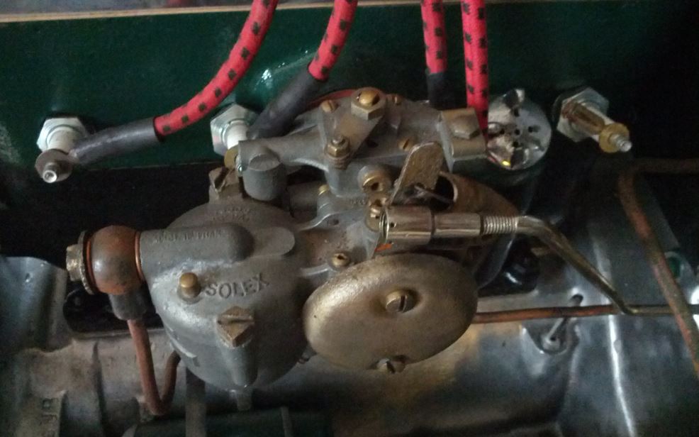

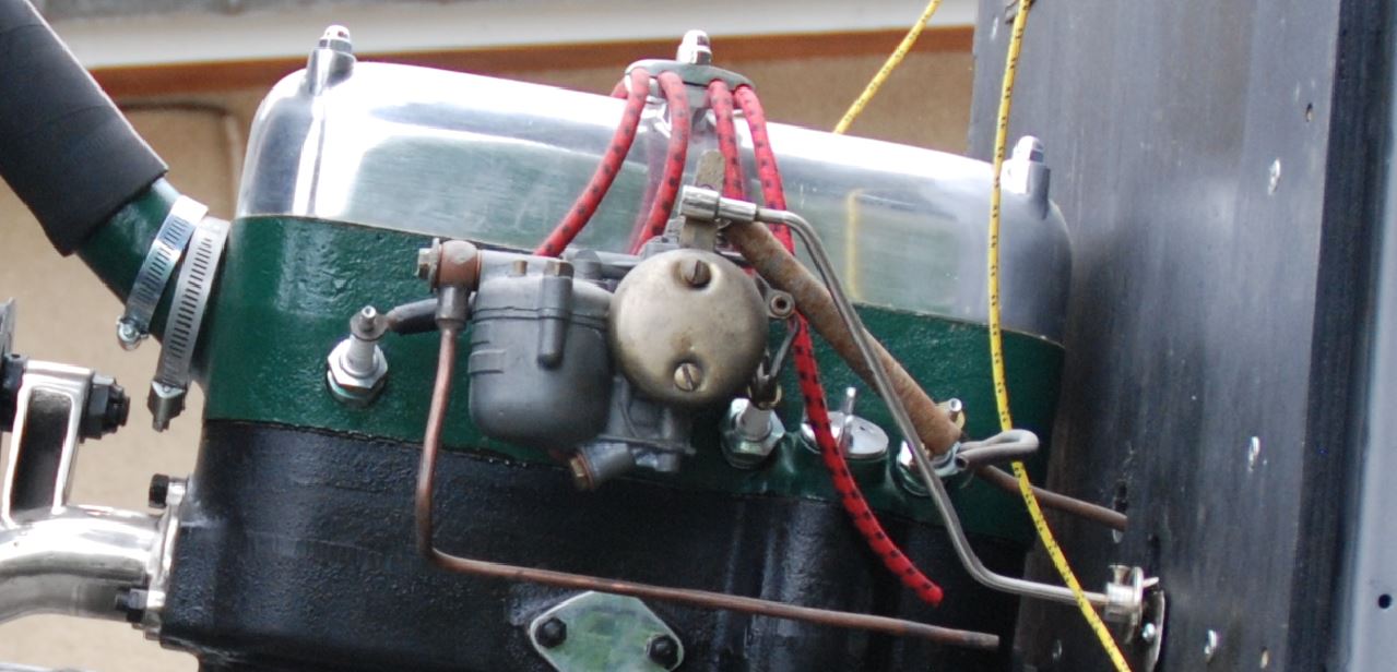

Je ne sais pas si ces photos peuvent t'aider.
C'est tout ce que j'ai faute d'avoir la B12 sous la main !

oui et non, sur la photo 1 je devine une tige noir c,est cette partie qui m'intéresse sinon pour le reste ça ne ressemble en rien a ma b14 en plus je pige pas trop la tirette du haut ou il n'y a rien de branche'elle sert a quoi?

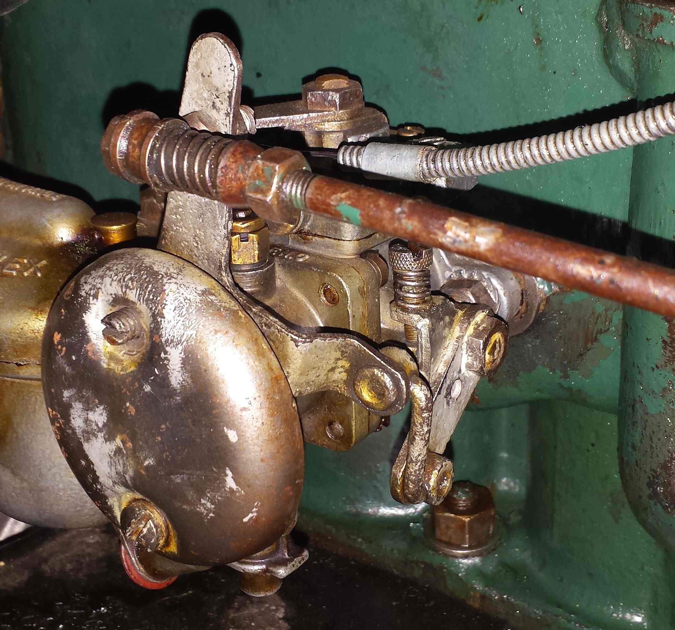

Ci-joint une photo où l'on voit le système de biellette qui relie la partie articulée dans le plan de la cloche de "filtre à air", partie actionnée par la tige de l'accélérateur, au système articulé lui dans l'axe du volet d'admission. Un petite tige métallique à la forme torturée fait le lien.
Bonne soirée.

Ok je vois, merci
