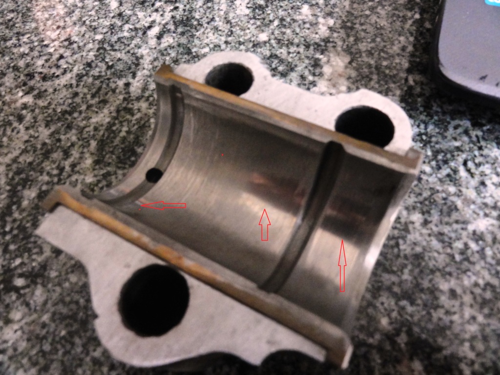

Je viens de commencer le démontage du moteur comme vous pouvez le voir il a déjà été démonté le palier ar (coté volant ) a été régulé comme tout le reste.
pas le moindre jeu latéral aux pistons le bloc est chemisé diam 70
De ce coté tout a l’air nickel.
Le palier ar régulé présente comme sur la photo des endroits glacés pensez vous que je doive m’inquiéter ?
Perso je ne pense pas y toucher sauf avis contraire, si c’est glacé, ça ne me semble pas usé plus que ça, je pense que le vilo a été rectifié les coussinets sont regulés eux aussi et sans trace d’usure il n’y a que la bague av que je n’ai pas encore regardé.
au pire, si je dois refaire le palier ar je le referai faire en bronze anti friction.
ps:/ j'ai remarqué que sur le palier en alu il n'y avait pas la plaque métal qui le coiffe? et ça me fait penser que c'est peut être ça le responsable car le serrage ne doit pas être uniforme l'alu doit se tordre et donc peut être la cause de ce glaçage?

C' est curieux, sur la photo, votre palier n' a pas l' air d' avoir été régulé.

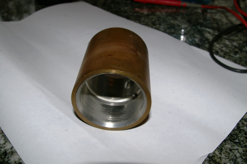

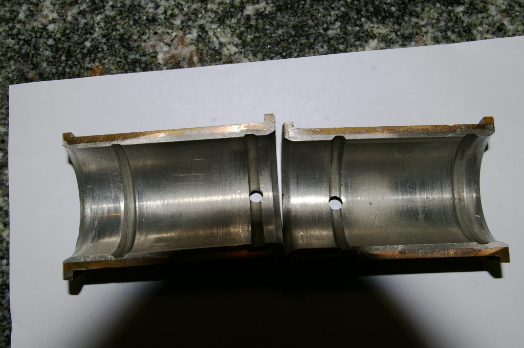

Bonjour Henri,
je ne suis pas un specialiste du regul mais je pense que du moins il y a un alliage a l'interieur des bagues d'ou j'en ai deduit que c'etait du regul
j'ai demonté le palier av et la bague aussi est marquée ça n'a pas l'air bien méchant, mais je me tate pour savoir si je les remplaces par du bronze anti friction je pense que les vibrations du volant n'y est pas pour rien

Effectivement, sur les nouvelles photos, le régule est bien visible.
S' il n' y a pas trop de jeu, pourquoi changer les pièces ? Les zones glacées sont inévitables. Il faut surtout vérifier si la circulation d' huile est bonne dans le vilebrequin et les canaux latéraux.
