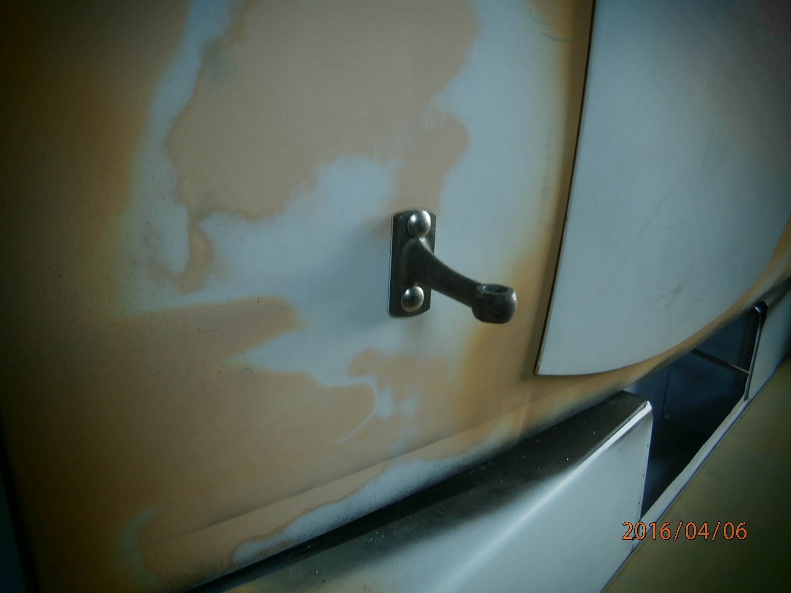

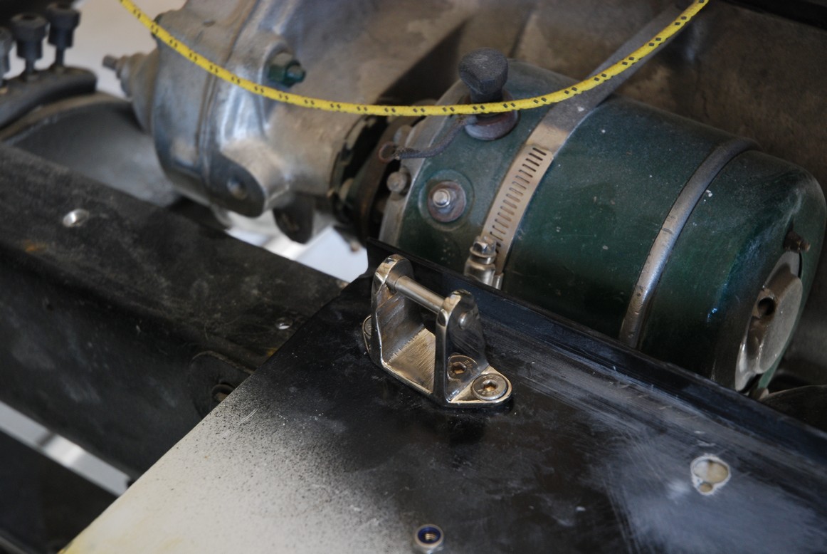

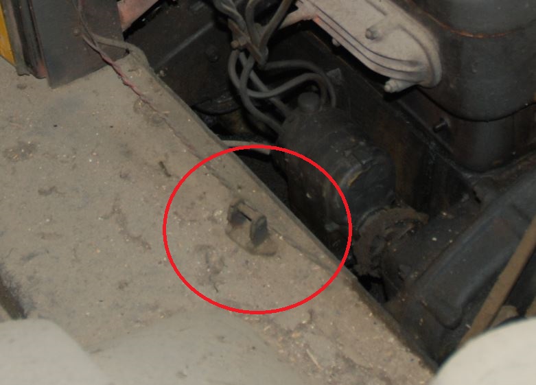

Pendant que ça se taquine sur les questions d'avance à l'allumage, voici la photo des attaches ODA que je cherche.
Si des fois quelqu'un a ça sous la main, faites moi signe en MP!

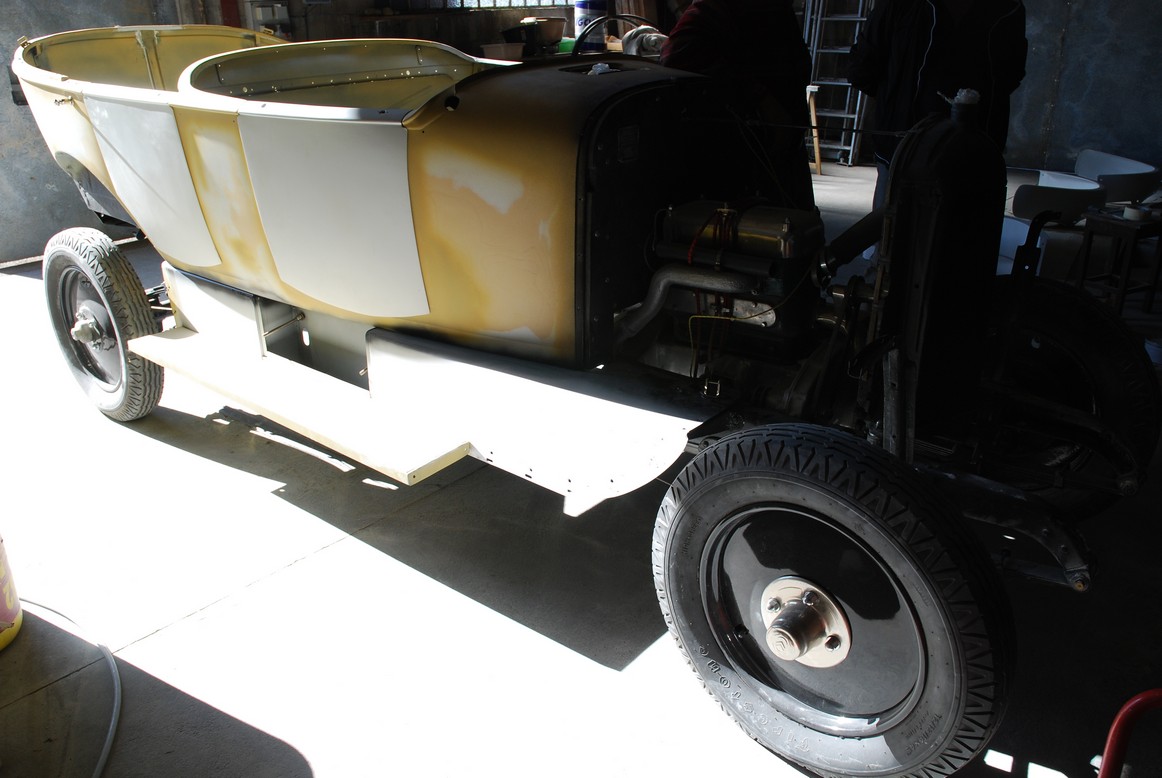

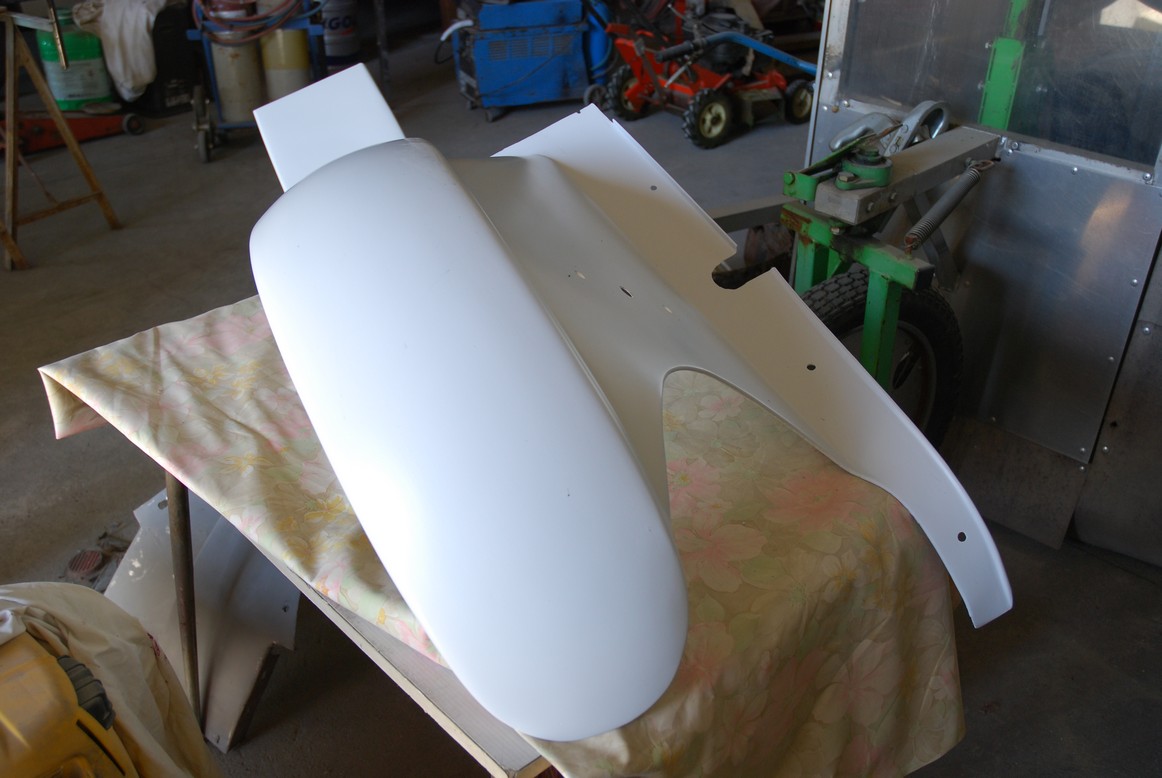

Les travaux se poursuivent.
On peut dire que la phase reconstruction est terminée.

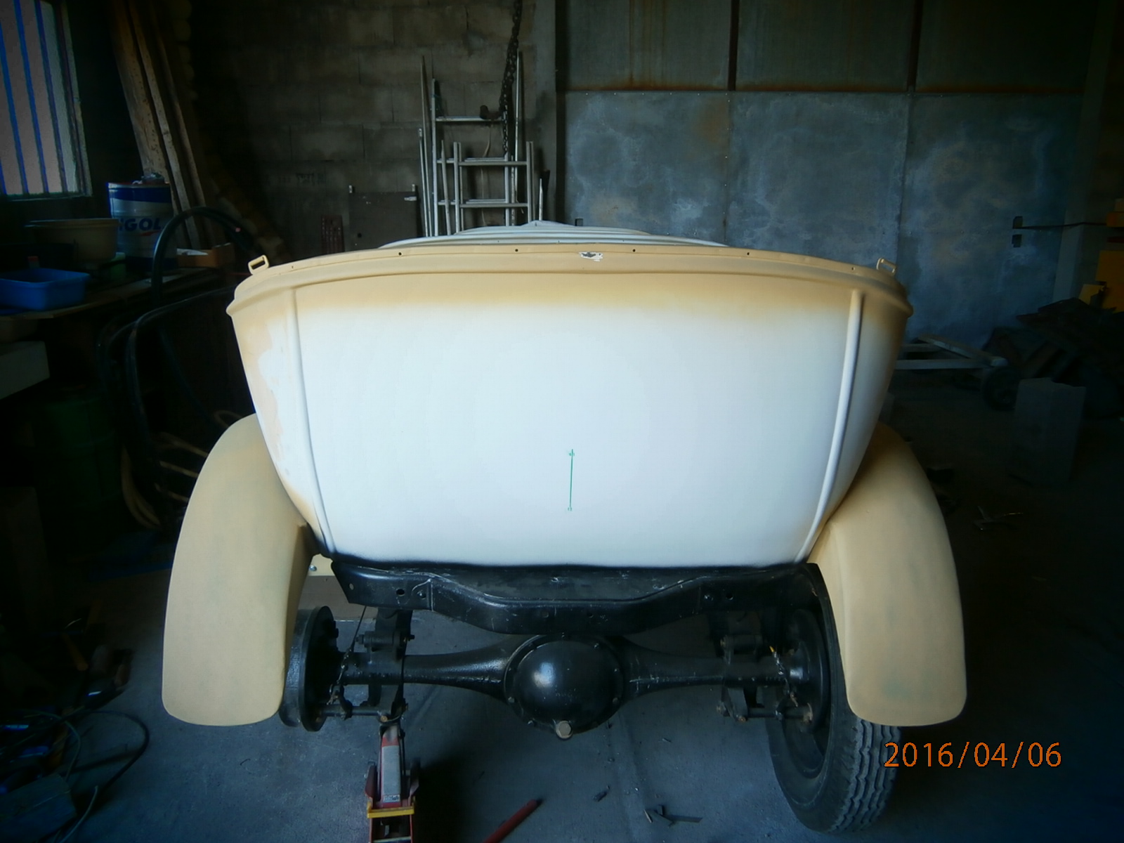

Travail sur les ailes arrières qui ont été sablées et reconstituées.
On commence à avoir un bon aperçu de l'arrière !
Nous avons pris une liberté sur la découpe d'aile.
La joue est réduite par rapport à la B14 donneuse, mais plus haute que la normale pour une B12.
Cela permet d'aligner la jonction châssis/caisse avec l'aile, ce que je trouvais plus élégant.
Ici on voit la forme d'origine de l'aile de B14, en demi rond et avec la joue trop haute pour la B12.
La future découpe est tracée

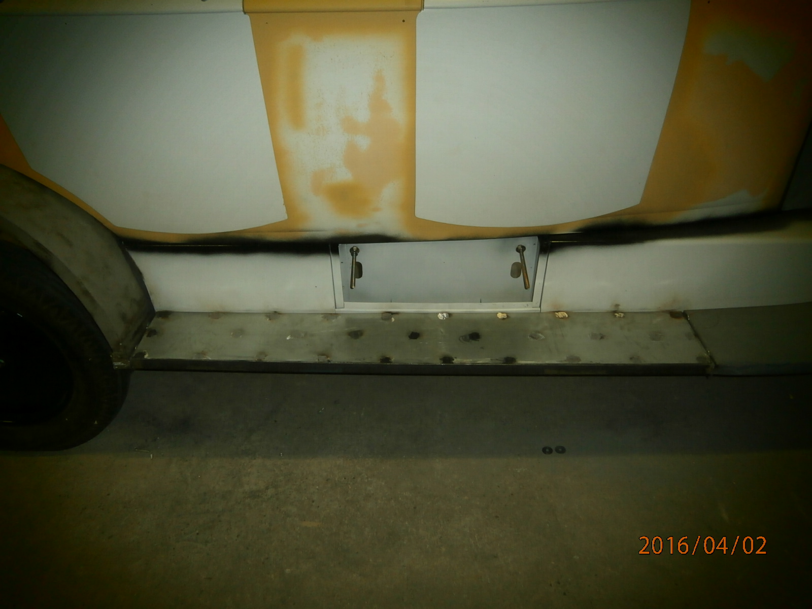

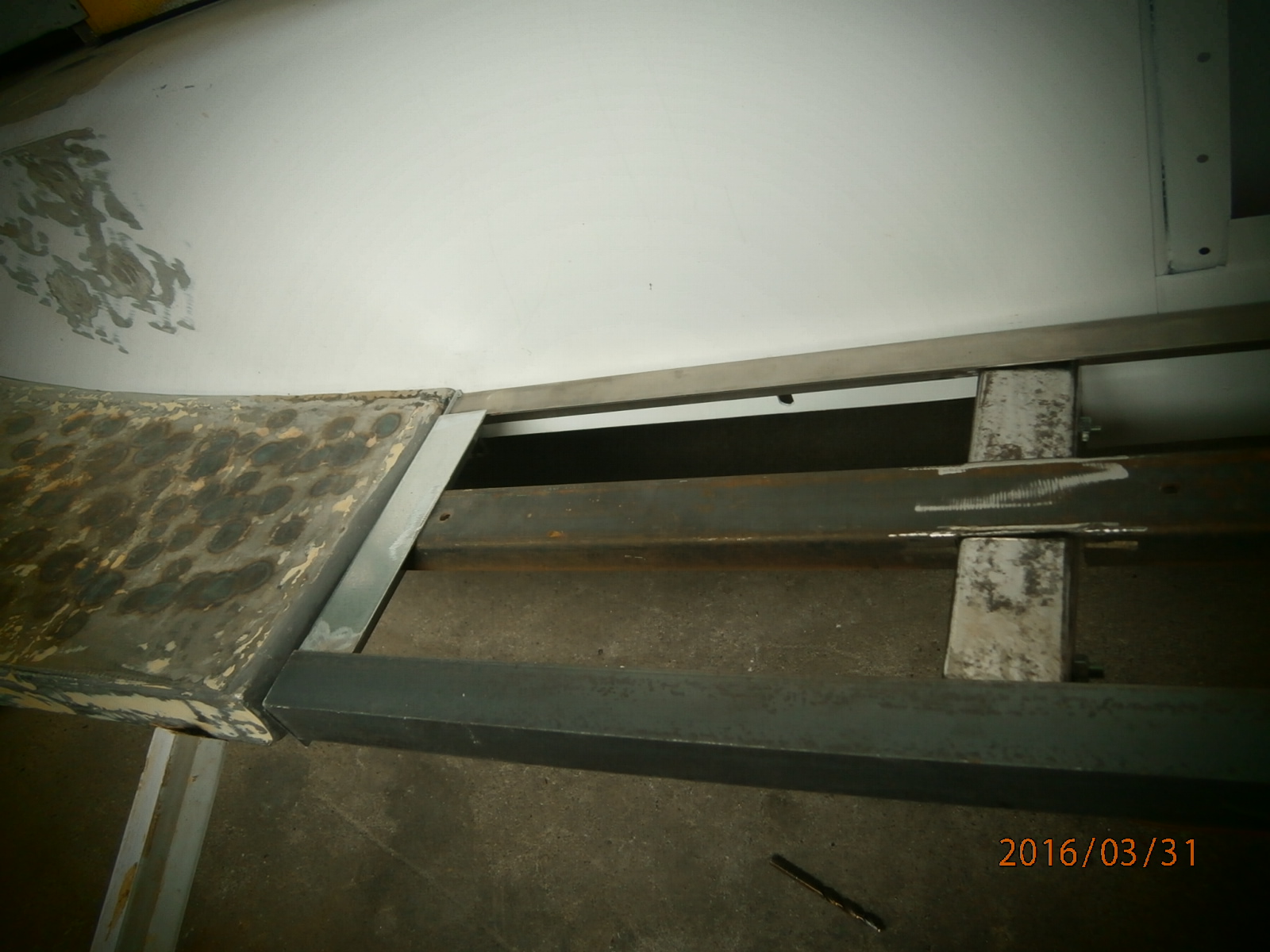

Réparation de l'aile, jonction avec le marchepied
Structure du marchepied
Pareil côté droit
La base des ailes a été modifiée, je préférais la base plate plutôt qu'en demi rond.

La tôle de marchepied est pointée
Les ailes ont reçu une couche d'impression
Au centre on voit le futur emplacement du support de plaque d'immatriculation.
Le support de klaxon, fixé avec un renfort de tôle.
Le marchepied peint, raccord avec l'aile.
La joue d'aile a été harmonisée.
Le marchepied sera garni d'un tapis caoutchouc rainuré et de cornière alu.

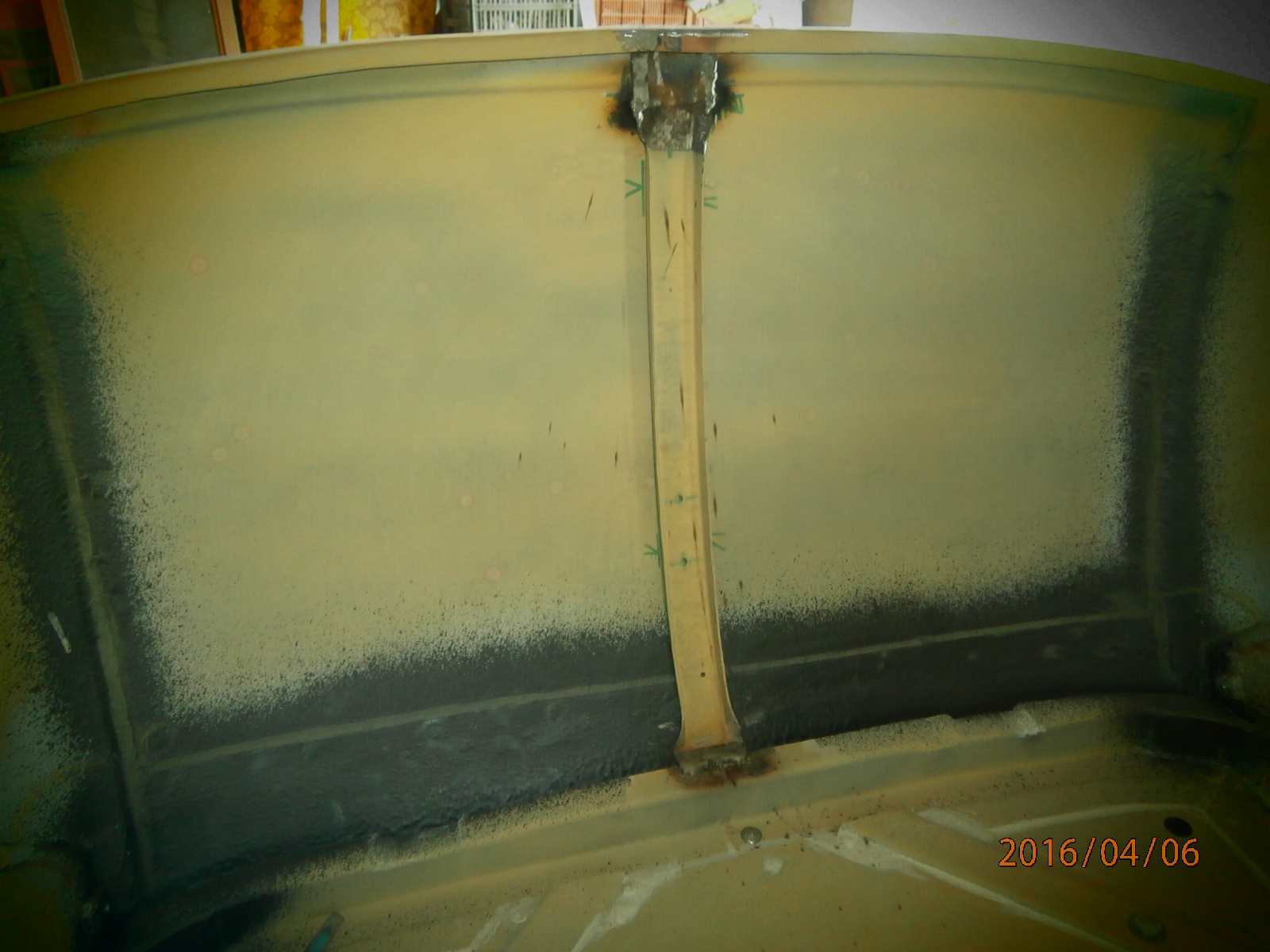

Le renfort de la rotonde, réalisé grâce à l'aide de Phil42 8)
Le support de plaque d'immatriculation sera fixé dessus.

:arrow: Tout d'abord, Serge, les crochets de capot sont ressortis d'un carton, ils avaient même été nickelés :oops: .
Je te remercie pour ta proposition mais le pb est réglé.

Le fameux crochet de verrouillage des molettes de capot
L'aile arrière droite
L'aile arrière gauche
Et l'aile avant droite. On a fait le tour !
Vue générale
