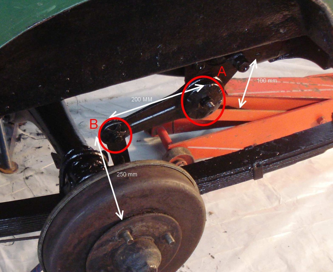

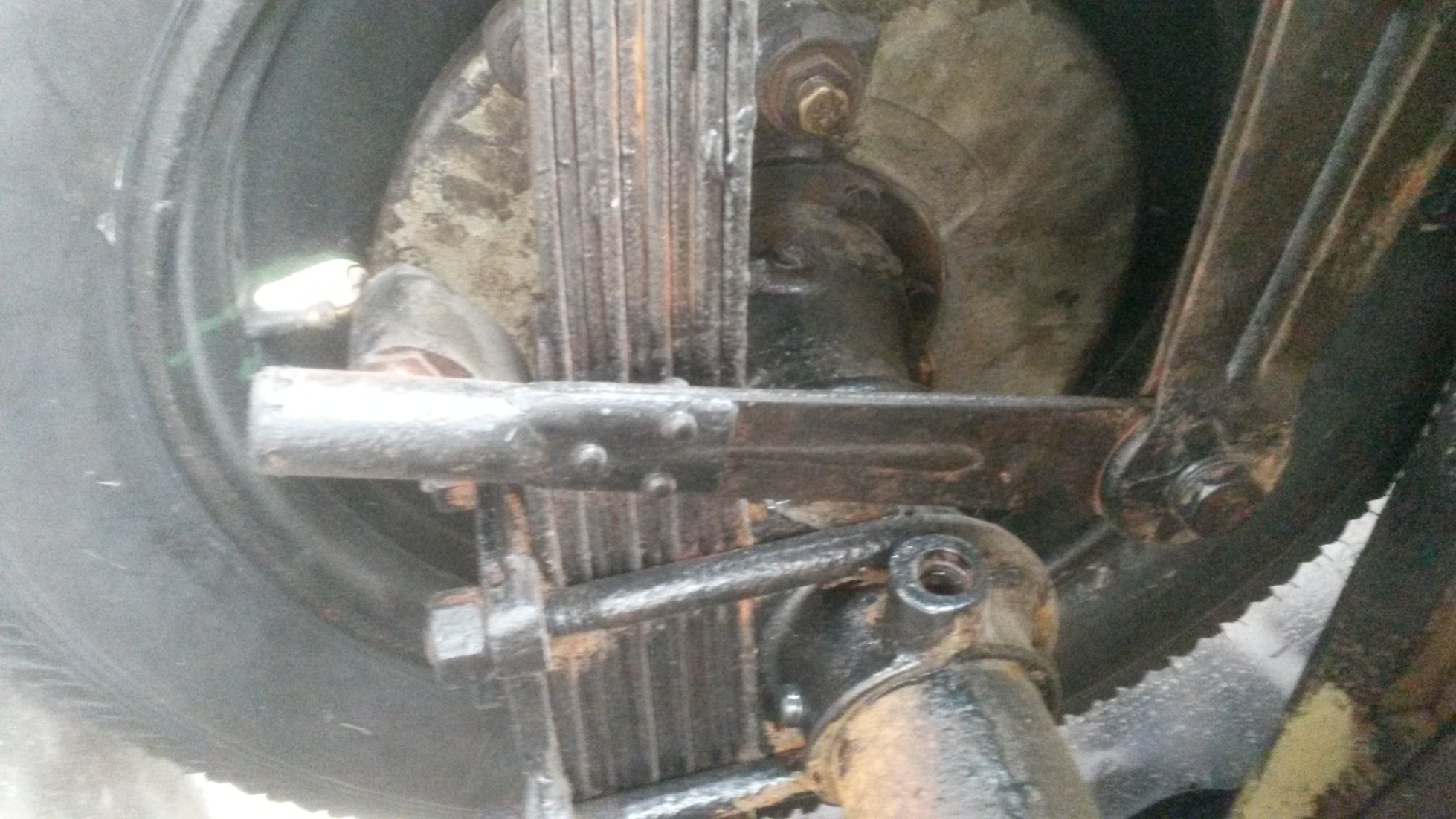

Notre voiture familiale ayant visiblement été bricolée il y a bien longtemps, voici ce que nous avons comme amortisseur (à l'arrière gauche), celui qui me manque est à l'arrière droit. Pour commencer : est-ce bien le même modèle que tu recherches ?
Bien à toi
Bien à toi

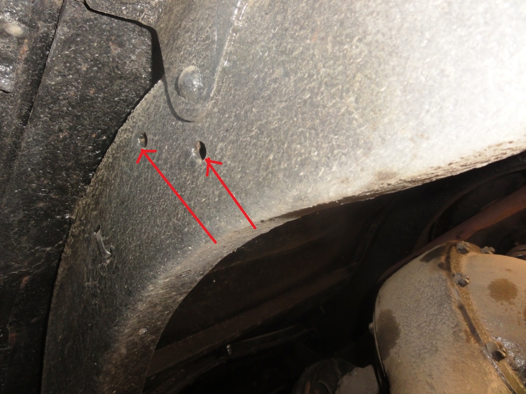

Sur la photo un c'est l'avant et je suppose qu'ils étaient fixés ou il y a les flèches
Sur les deux autre c'est l'arrière i y a en haut 2 trous qui fixe certainement la pate
Par contre en bas c'est plus nébuleux peut être ou il y a les flèches? bonne soirée.

De mémoire (je n'ai pas la voiture sous la main pour vérifier), ça semble correspondre pour l'avant.
L'arrière par contre, cela semble différent : l'amortisseur est monté par deux point sur le chassis et par une rotule sur la pile de lame. Ils sont dans le "sens de la marche".
Je ne sais pas si le modèle que j'ai pouvait se monter de différentes manières

mais en regardant de plus pret, il me semble que le pied d'amortisseur sur la tienne est fixé sur la partie fixe du tambour de frein.

Non, il est fixé sur une sorte de rotule boulonnée sur le bas du paquet de lames de ressorts. la base de l'amortisseur est fixée sur le châssis directement.
