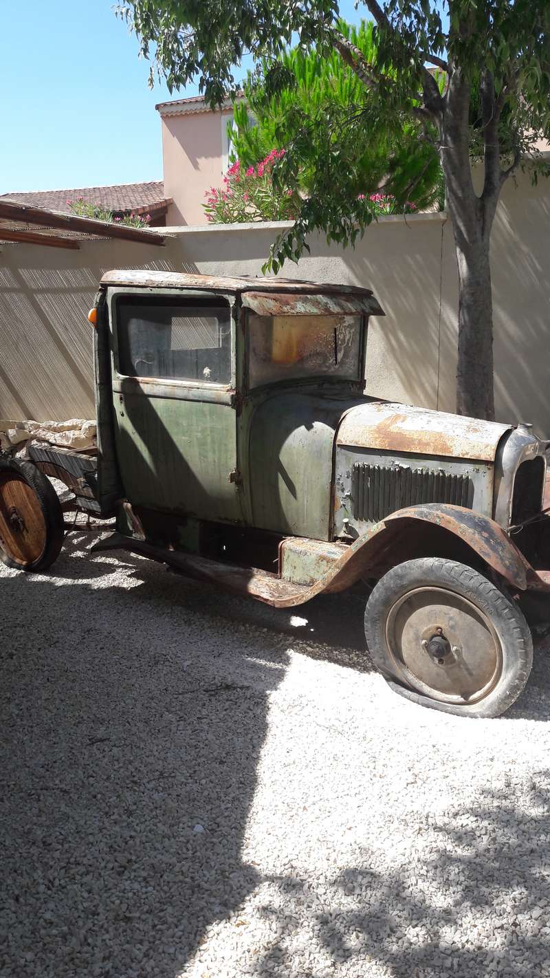

quelqu'un peut-il m'aider à me dire quel modèle est-ce? on m'a dit un b12 mais moi j'opte plus pour un b14?! merci

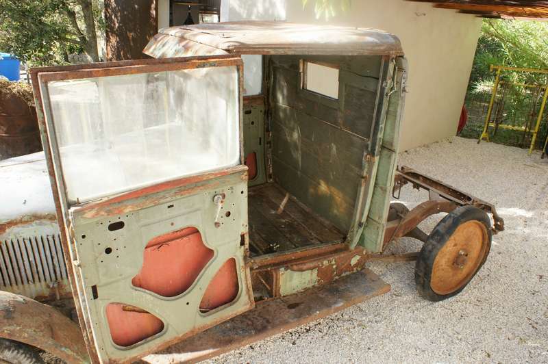

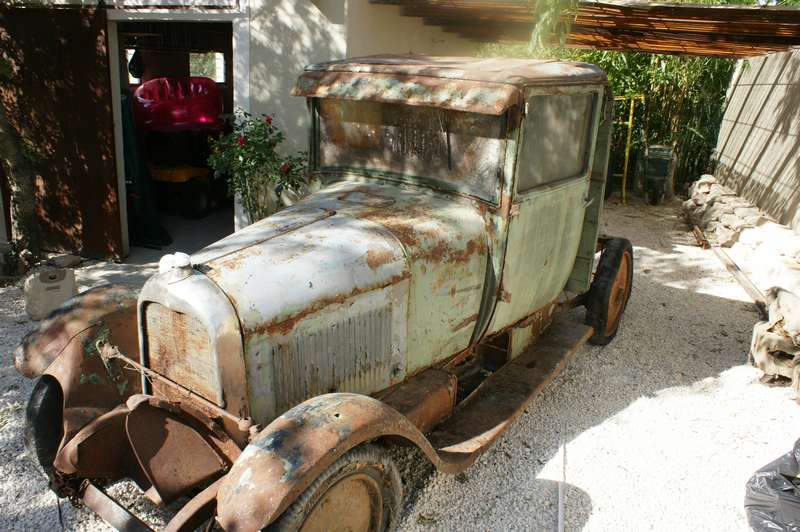

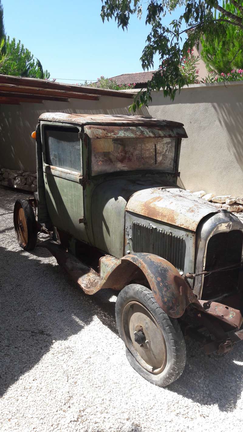

bonjour à tous je suis l'heureux possesseur d'un citroen b?? (que quelqu'un pourra m'identifier), je suis dans le sud (84) je vous mets une ou deux photos je sais....y a du boulot...

C'est une B14G berline 1928 qui a été coupée pour en faire un plateau.

c'est bien ce que je pensais bien que je sois novice dans le domaine mais je me documente beaucoup merci en tout cas maintenant il faut que je trouve des pneus pour la déplacer

ca ressemble a une b15 normalement il y a une plaque alu sur le planché bois en bas a gauche coté conducteur c'est comme ça sur ma b14.

Ce n'est sûrement pas une B15 car elle n'a pas les roues arrieres en 6 tocs.

Si ce n'est pas une B15, c'est une B14.
Tableau de bord, ailes, calandre radiateur, capot, ressorts AR 1/2 elliptiques ...
Les restes de boiseries de la portière me font pencher pour une berline recoupée.

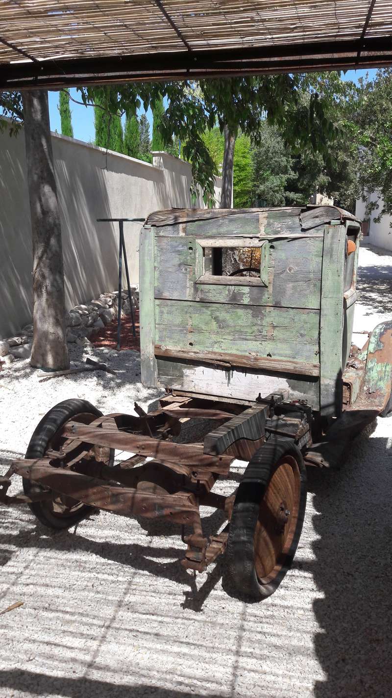

par contre je n'ai pas les mêmes roues a l'arrière qu'a l'avant, elles sont plus grande mais je ne peux pas voir la taille car elles sont trop rouillées je pense qu'ils ont mis ce qu'ils ont trouvé pour la faire rouler :?: :P.
Pour les pneus j'ai trouvé sur un site que certains mettaient des pneus de moto trial en 4.00X18 moins chers à l'achat, qu'en pensez vous c'est juste pour la déplacer pour l'instant...

qui peut m'aider pour mes roues car je suis un peu perdu, à l'avant j'ai des jantes de diamètre approximatif de 48 cm (je pense à des 13X45 :?: :!: ) et à l'arrière des jantes plus grandes de diamètre approximatif de 58 cm (14X50 :?: :?: :?: ) :?: :?:

D'après les photos les jantes arrière semblent être des jantes de type A, plus grande et équipées de pneus 730x130 alors que sur la B14 tu dois avoir des pneus de 13x45 ou 14x45.
Les jantes avant semblent conformes.
Des spécialistes nous éclaireront sûrement.

sur les roues arrières les pneus sont en 765X105 (oui oui c'est pas une blague :shock: :P ) et à l'avant 715X115 :?: :?: :?:

personne pour m'aider pour les pneus?? :P :P ...y en a qui on monté des 4.00X18 sur leurs jantes, faut-il faire une modif? merci

Si c'est juste pour déplacer la voiture le temps de la restauration,
pourquoi ne pas utiliser des roues d'aujourd'hui au bon entraxe ?
Tu auras ensuite le temps de dégoter 4 jantes identiques en 13x45.
Certains ont essayé les pneus 18" pour moto ou side car, mais plutôt sur des légères 5HP.
Ils ne sont pas exactement à la dimension, donc pour ma part je te le déconseille la dépense qui sera perdue au bout du compte quand il faudra trouver des pneus 13x45.
