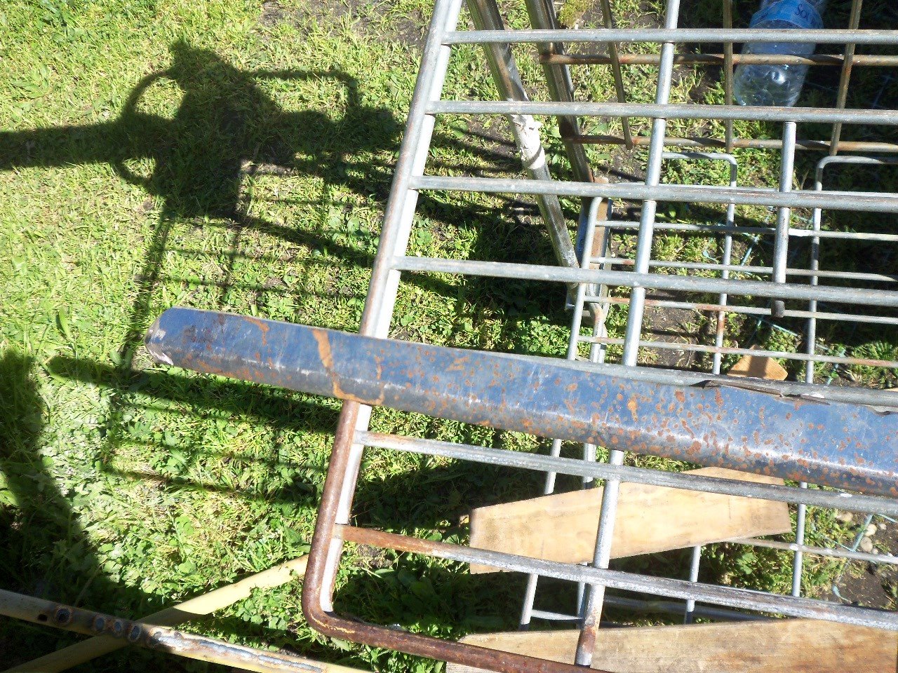

Une vieille contre-lame de tondeuse autoportée hélicoïdale (Rayon rebus dans tous les bons golfs)
Un coup de meuleuse comme-ci :
Un coup de meulage comme-ça:
Et un démonte pneu
