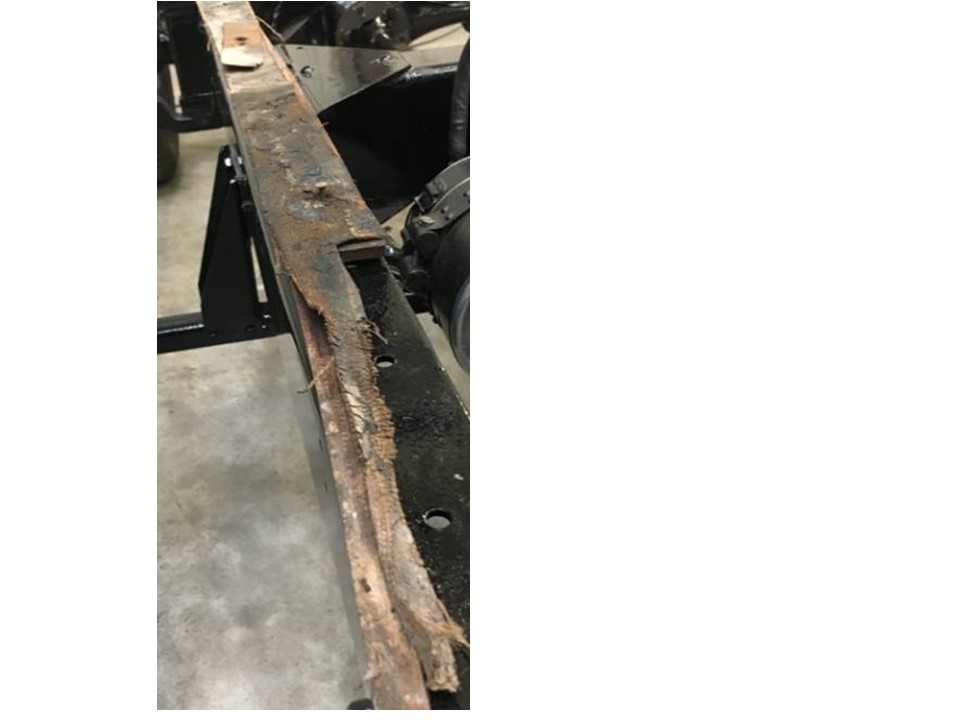

Au démontage, j'ai trouvé les entretoises en bois massif d’origine entre le châssis et la baignoire.
Elles sont en bon état et je vais donc les conserver.
Mais dessus il y a une toile enduite ?
Option 1 je laisse les lambeaux de toile existante
Option 2 je ne garde que le bois
Option 3 je remets une toile. De quel type ?
Je me questionne sur le risque de capter de l’humidité et d'engendrer de la corrosion à long terme.
Merci pour vos avis

Bonjour Fred,
J'ai commencé le démontage de ma B12 normande et je me pose la même question. As-tu eu une réponse ? As-tu remplacé les morceaux de toile ?

pour le remontage d'une B14, entre le chassis et la cellule habitacle, je vais utiliser un joint plat "Roundball"
(utilisé dans les machines agricoles qui font des ballots de paille)
-->épaisseur 7mm
https://www.agriconomie.com/courroie-de ... gKKtvD_BwE

Merci du tuyau !
Effectivement, la texture "grainée" est similaire à la toile d'origine. Je verrai si l'épaisseur ne pose pas de souci: alignements, écrasement/perte de serrage...
Bon remontage !
Messages : 662
Re: B12 - assemblage Caisse - Châssis
Pour ma part j'avais gardé les cales en bois et utilisé de la mousse type châssis de 2CV, en veillant à ce que la mousse soit à "cellules fermées", c'est à dire qui ne retienne pas l'humidité.
