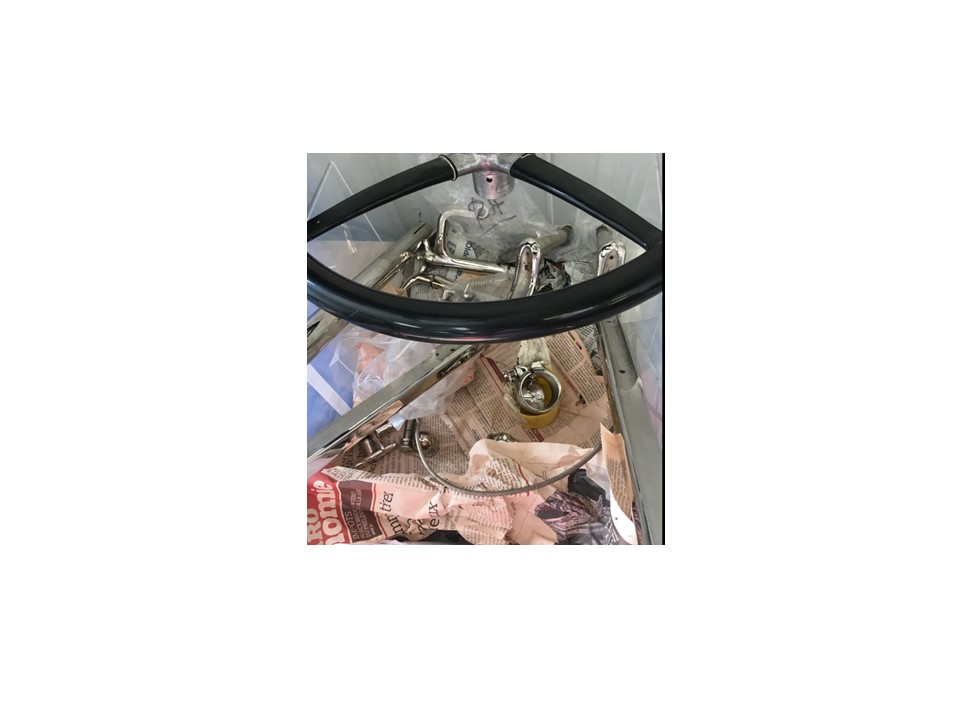

La réception des pièces traitées est un vrai bonheur.
Mais le montage du pare brise, une vrai galère.
J'ai trouvé un joint en U à la dimension mais la compression est telle, que je n'arrive pas à l’emmancher jusqu'au fond de la gorge basse.
Même avec 3 tonnes de jaja à pneus, impossible
Ca va se finir avec une joint silicone propre car j'ai peur de claquer le pare brise en forçant. J'ai pensé aux serres joints et cale de bois mais je crois que ce n'ai pas une bonne idée.
Je n'ai peut être pas le bon joint !
Si quelqu'un a une bonne expérience sur ce sujet, je suis preneur. J'ai mis le sujet en stand by.
