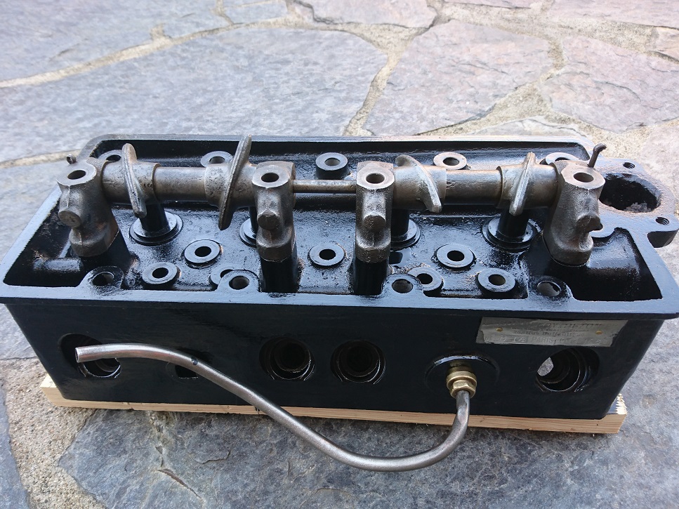

j'attaque la restauration de ma culasse Energic que je vais monter sur un autre moteur autre que celui qui est sur ma B 14
avant
après

Bonjour Christian,
Elle est très belle, j'ai la même monté sur ma B14 G, le graphisme du cache culbuteur est différent mais le reste rigoureusement identique.

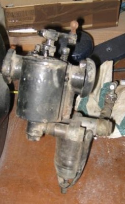

Pour le carburateur, c'est un carbu de marque LONGUEMARE je te joins une photo, lui je l'avais restauré il y a quelques années, je dois le re nettoyer.

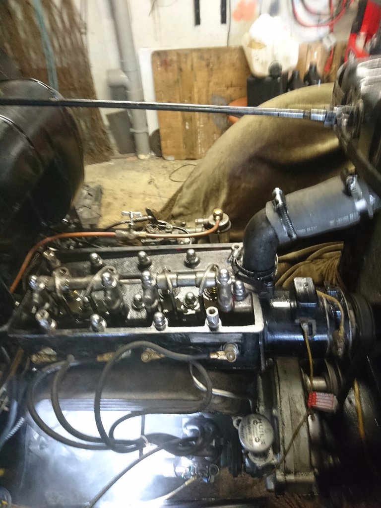

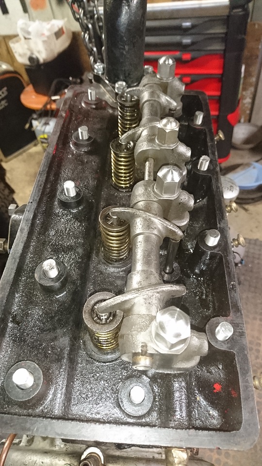

bonsoir
voici l'avancement de la mise en place de ma culasse Energic.........c'est juste l'avancement du travail .....
je me pose aussi quelques questions concernant :le couple de serrage de la culasse et le réglage des tiges de culbuteur (soupape admission) et il le même que les soupapes échappement 2/10 ?

bonsoir
voici quelque photos du montage de cette culasse .........
j'ai fait quelque 50 Km pour fiabiliser le moteur et je suis très satisfait du résultat , le moteur a plus de pèche ,une côte que je monté en 2eme avant je l'ai pratiquement monté en 3 eme

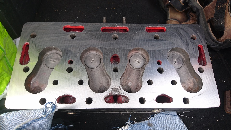

la culasse apres une rectification qui s'imposé (entre le 2 et le 3)
avec l'insigne de la marque de la culase
