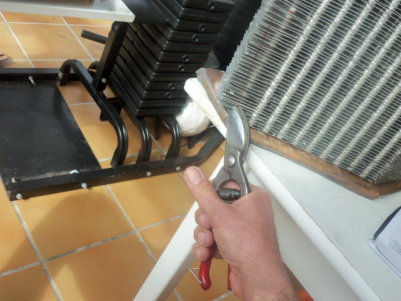

D'ici là, il reste encore du taffe.
Dans l'immédiat, l'arrimage de Soyouz et spout-nike.

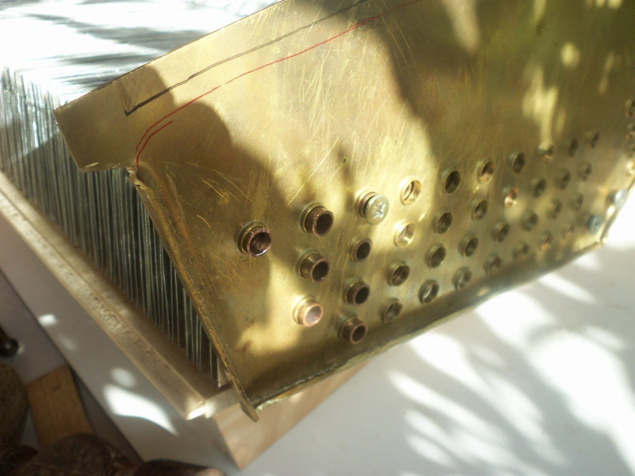

les tubes ont la particularité de coulisser sur les ailettes. A condition de trouver l'argument adéquat. Genre le truc qu'il a dans la main, c'est pas mal.
jacques33
Messages : 266
10HP car : citroen B2
Message par jacques33 »

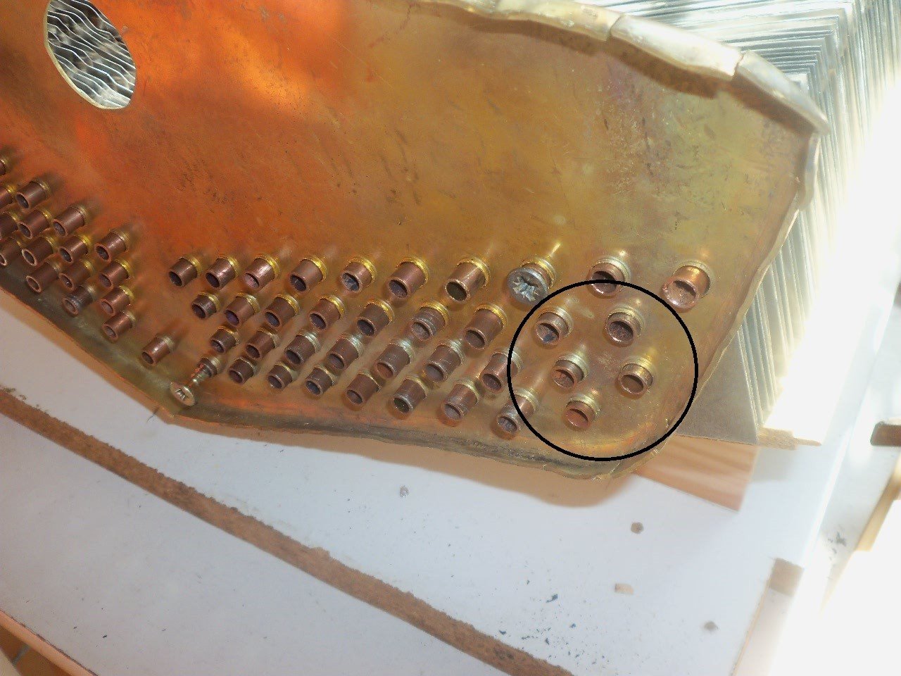

Du coup, il "suffit" de mettre en place les tubes un par un. En réorientant un peu ceux qui ne sont pas parfaitement axés.
Fait pour les tubes dans le cercle.
L'autre face
ensuite, à l'aide de deux vis à bois, je défonce les deux extrémités afin d'élargir le tube et de le bloquer au dessus de la surépaisseur de laiton.
Messages : 3312
C'était plus simple de tourner un pointeau de la bonne taille.

Bien sur, une vis cachée.
Tous les tubes sont rentrés et évasés.
Une bonne vieille pozidriv comme autrefois :mrgreen:

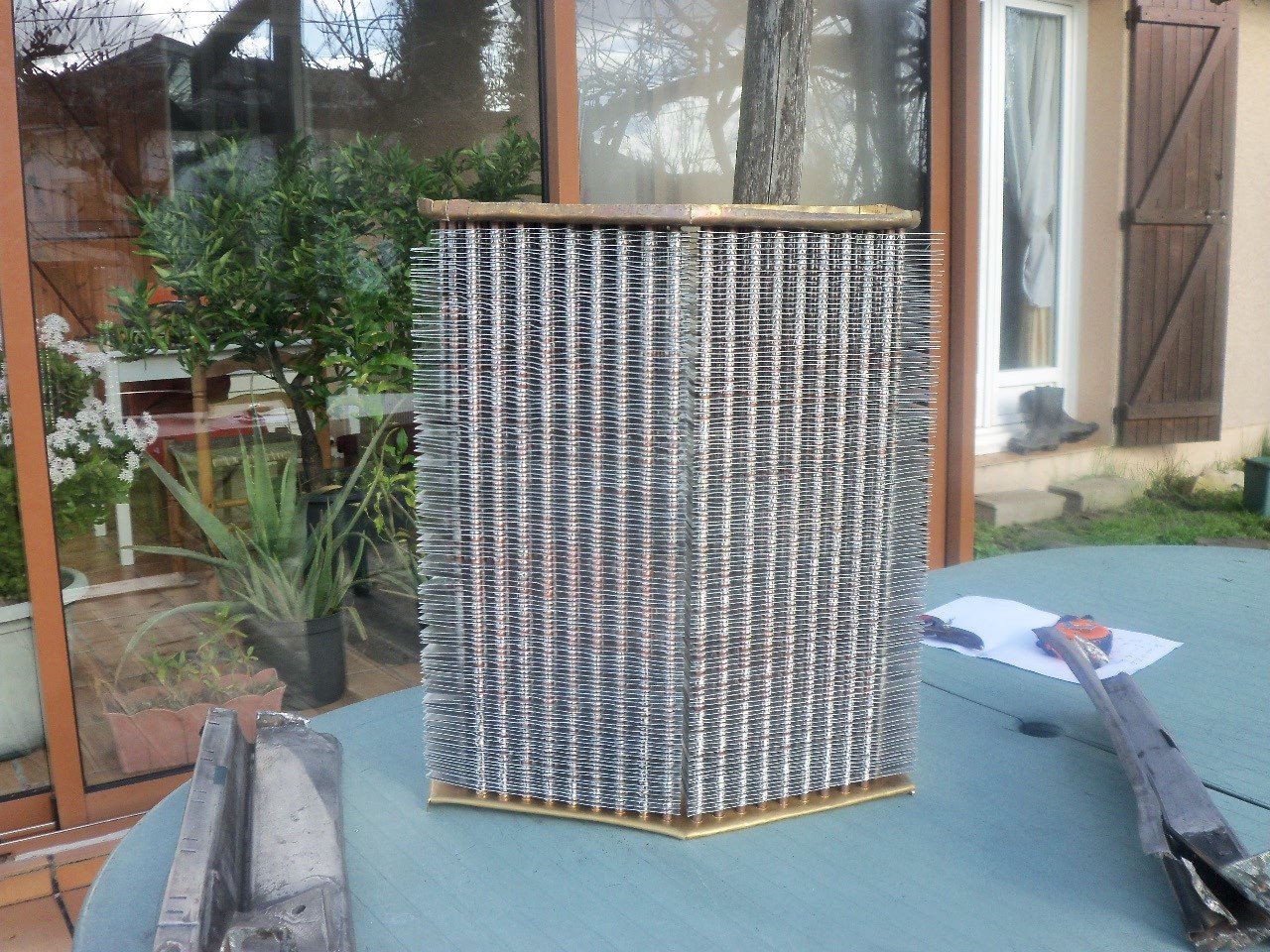

J'ai remis un peu d'ordre, aligné les ailettes, resserré au niveau des tubes.
C'est bien fait mes compliments.

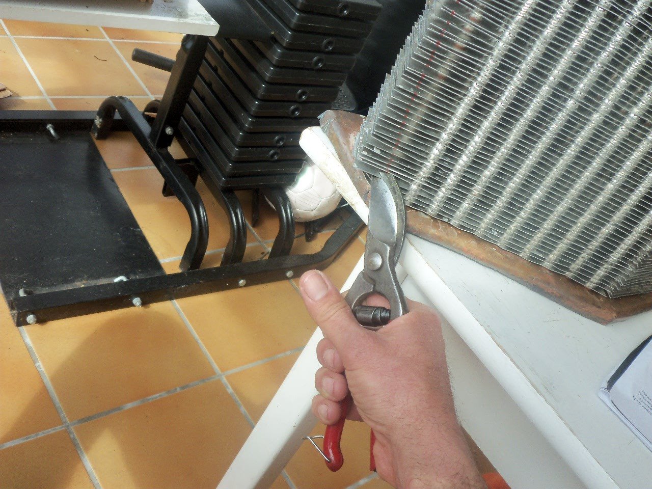

Quelques nouvelles du front.
Les bourdons bourdonnent, les bourgeons bourgeonnent,
c'est la période de la taille...
