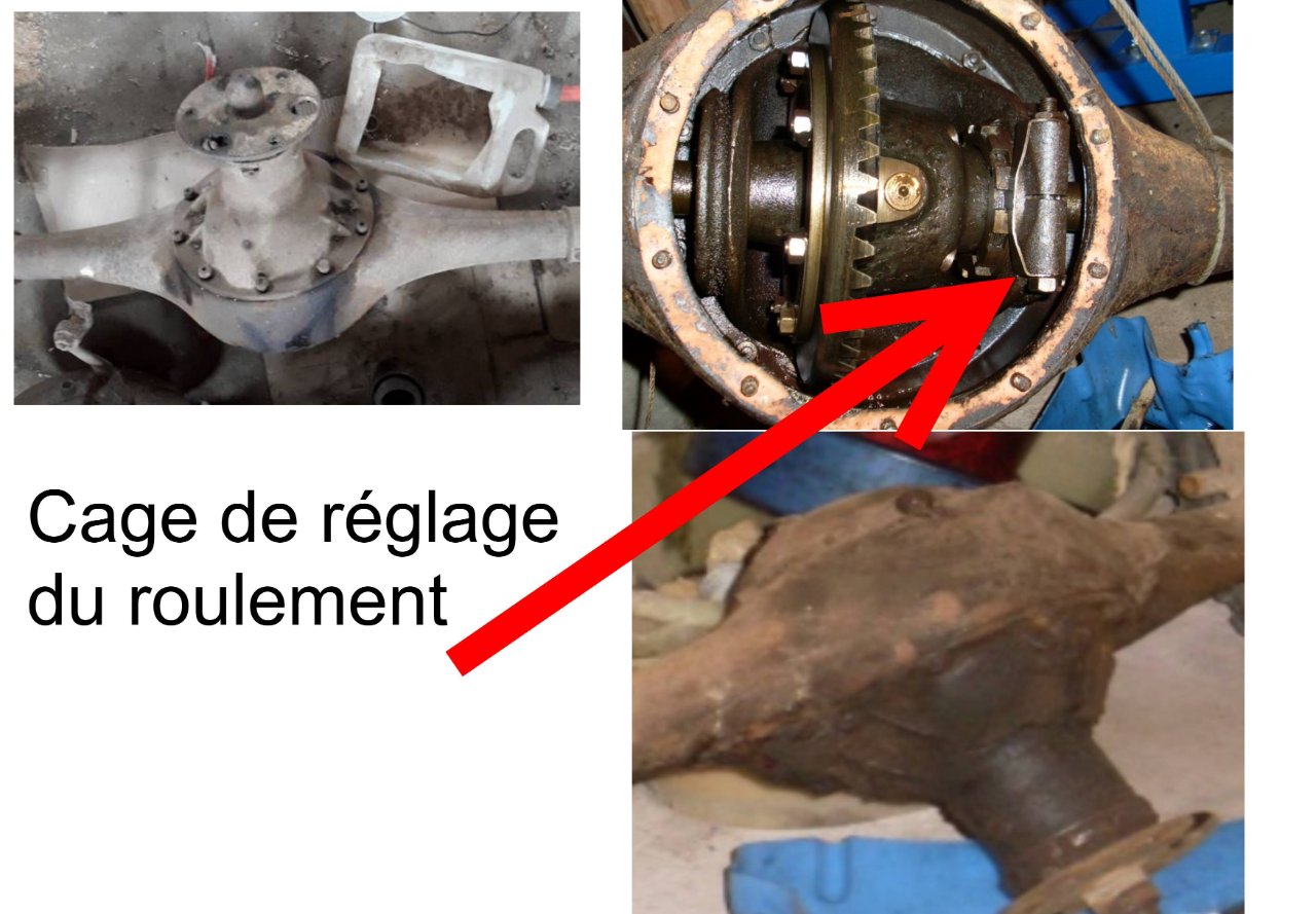

Alors que je m’apprête à démonter le pont arrière de la B12 devenu très bruyant et présentant beaucoup de jeu, j'aimerai être sur de remonter le bon modèle d'origine.
Plus je creuse, plus je trouve de modèle différents...
Donc, si vous avez une B12 avec un pont Banjo, je suis preneur de photos, de témoignages...
Voici les différents modèles que j'ai trouvé pour le moment :

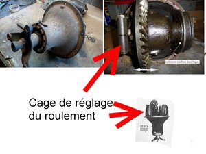

Le premier : Il correspond à la photo du catalogue des pièces détachées. Sa particularité par rapport aux autres est que la cage de roulement (réglage de la position de couronne) est coté gauche, coté couronne donc :

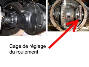

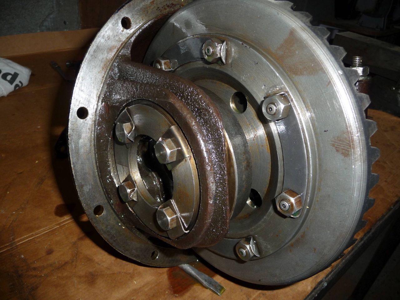

Le second : C'est celui qui est monté sur la B12 actuellement. Je ne l'ai jamais vu ailleurs. La cage de réglage du roulement est à droite. Coté opposé à la couronne :

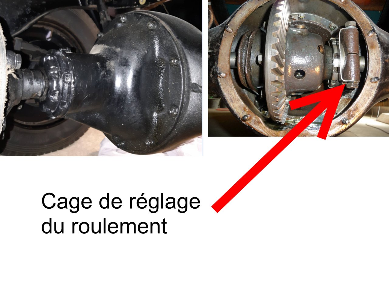

Le troisième : Peut être B14 ? : La forme est proche du précédent, mais avec des renforts sur le coté du nez de pont. Le réglage de couronne est identique :

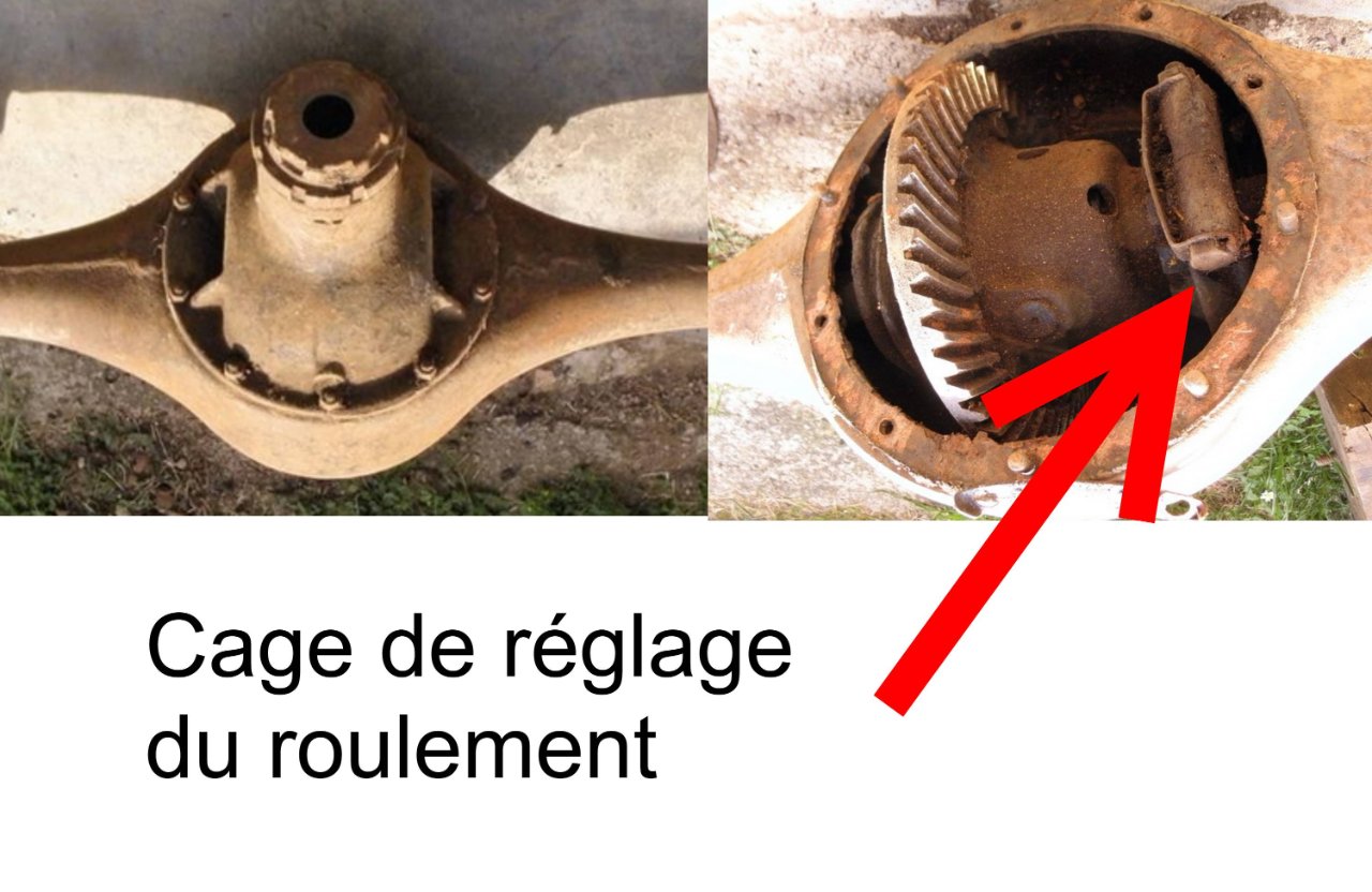

Le dernier : La aussi B14 ? : Plus de renforts sur le coté du nez de pont. Le réglage de la couronne est identique :

J' ai démonté cet après midi, le dôme arrière d' un pont banjo de B12. ( sur un essieu de B12 )
Il correspond à votre première photo : réglage à gauche, près de la grande couronne. ( en regardant par l' arrière )
Je possède un autre mécanisme de pont banjo B12 : même montage.
Je vous recommande de vérifier l' état du pignon d' attaque avant de remonter ... ce dernier est souvent fatigué sur les banjo B12.
Je n' ai pas de banjo B14 sous la main.

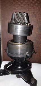

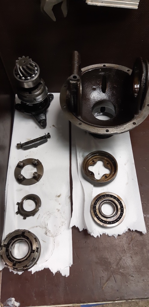

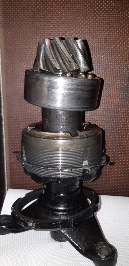

La suite : démontage...
Je cherche donc à comprendre ou est le jeu important du pont AR.
Après avoir déposé le différentiel, il s'avère que le jeu vient de l'ensemble satellites/planétaires. Il n'y a pas de jeu entre pignon d'attaque et couronne.
Démontage suite...
Petite question au passage : Est ce qu'un roulement type Rotule (2307) est OK pour un pignon d'attaque ou il vaut mieux mettre une version classique ?
