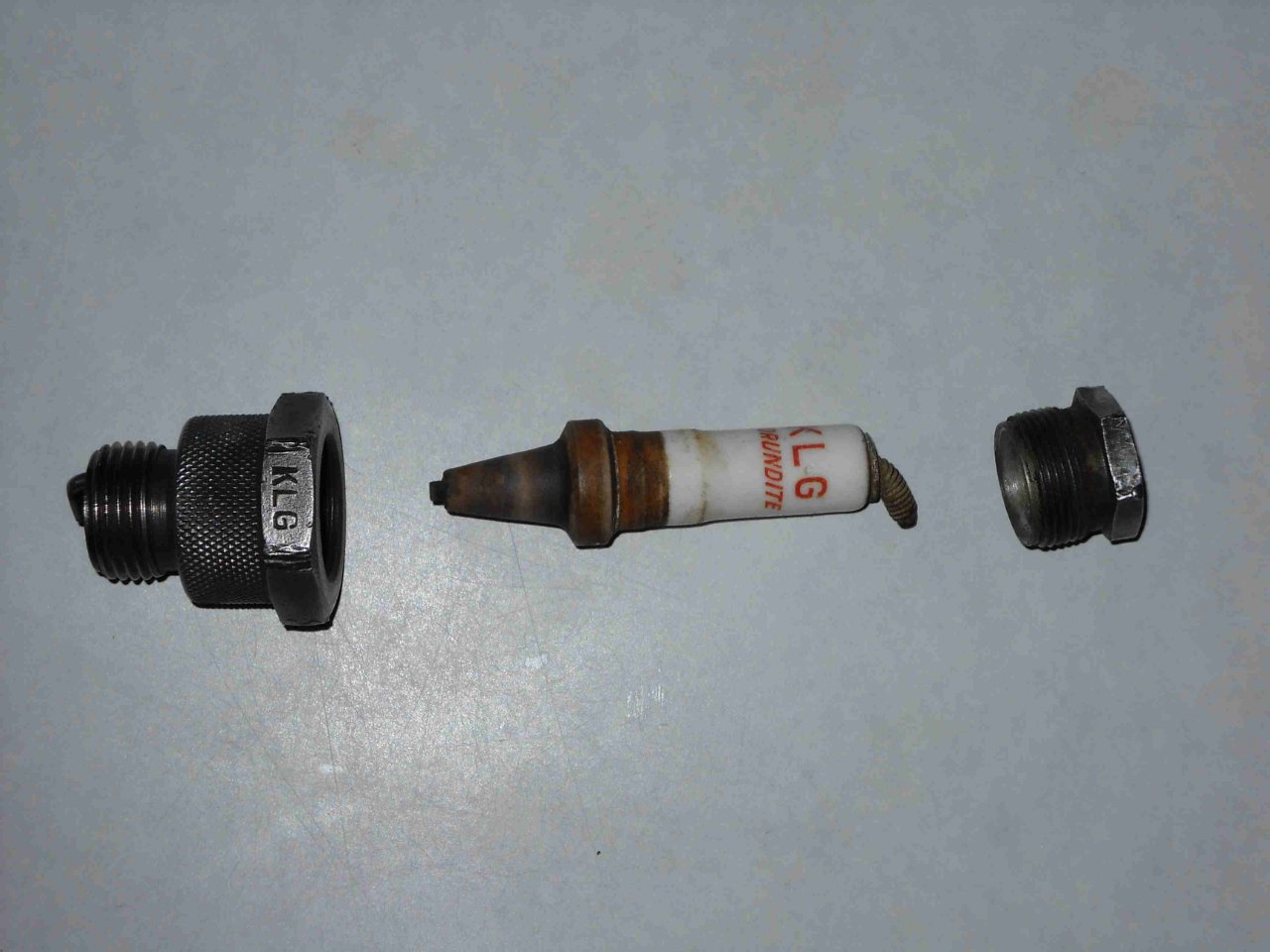

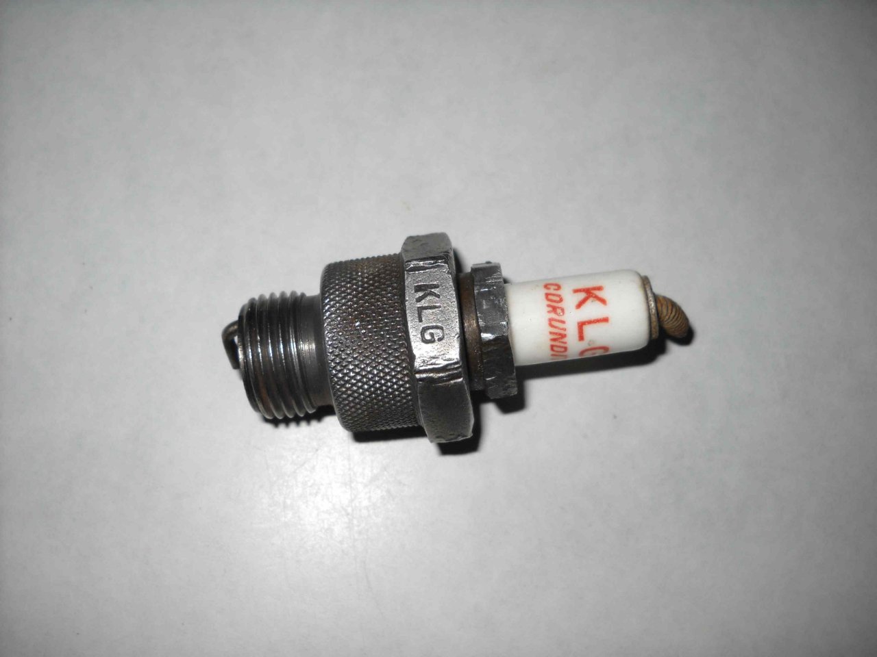

On vient de me donner un bloc de B2 dont les carters sont cassés et j'ai commencé le démontage.
J'ai trouvé à la place de bougies normales ce genre de chose. Pouvez-vous m'en dire quelque chose ?
Pour quelle raison était-ce utilisé ?
Bonne soirée
Christophe

Pour pouvoir monter des bougies "courantes".
Pour limiter l'encrassement lié à un moteur "lavé".
Mais le rendement est moins bon.

Merci pour la réponse.
Comment c'était vendu ?
Est-ce que la partie qui fait office de bougie était vendue seule ?
On pouvait donc changer soit la partie avec l'électrode centrale ou alors la partie avec l'électrode latérale de masse ?

Tu es sur de toi schum?? regarde bien la photoschum22 a écrit : 30 déc. 2018, 22:06 Pour pouvoir monter des bougies "courantes".
A mon avis il s'agit d'une bougie tel que vendue dans les années 20/30. Je ne sais pas si c'était pour pouvoir ne changer que l'éléctrode, ou le process de fabrication qui était comme ça.
Mais ce qui est sur c'est qu'a une époque, toutes les bougies étaient démontables.

Désolé je n'avais pas bien vu ta photo je me suis raté, effectivement j'ai déjà vu des bougies de ce type mais je pense que tout était vendu ensemble.

Merci pour les infos.
Effectivement j'ai trouvé sur le net des images de bougies de ces années et cela confirme bien les propos de ppf3.
