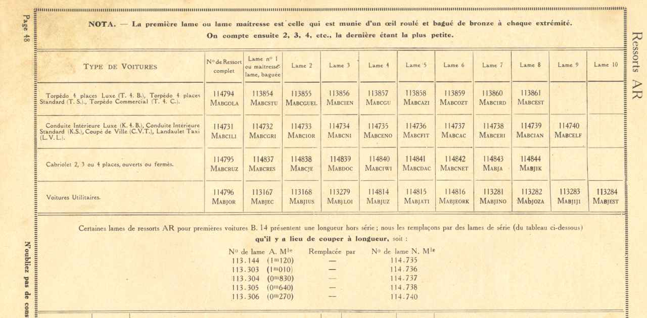

Voilà le tableau en fonction des carrosseries (attention l'image est grande)

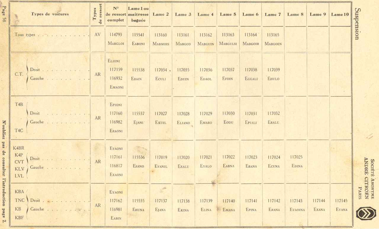

Voilà les F pour les autres

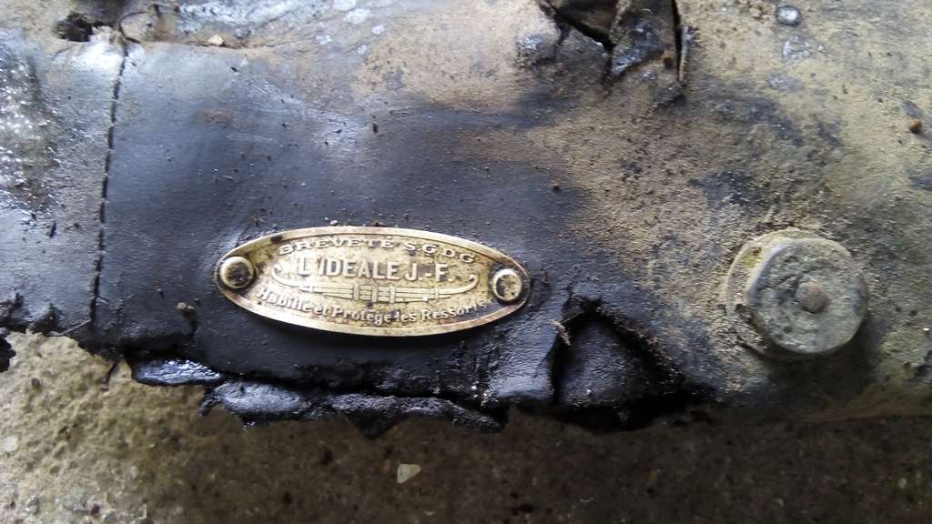

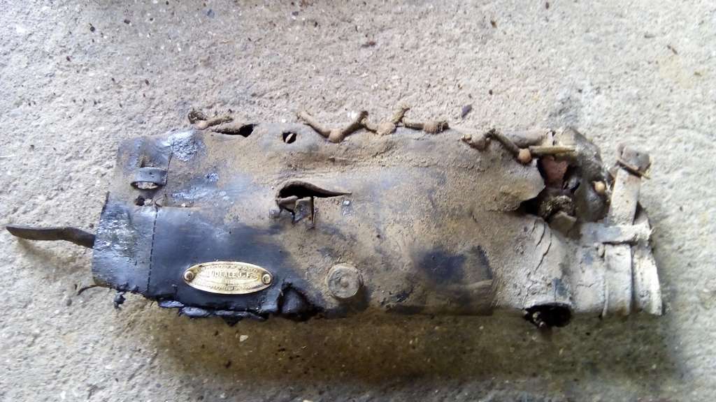

En fouillant dans des caisses de pièces B14 qui m'avaient été données, j'ai trouvé, ce que j'avais d'abord pris pour des guêtres en cuirs, des fourreaux pour les lames ressorts
Ils possèdent même un graisseur externe pour graisser sans démonter.
Quelqu'un a déjà vu çà?

Belle trouvaille, avec les plaques du fabricant.
Mériterait une refabrication par un sellier.

Je n'arrive pas à décrypter le tableau, pouvez vous me dire combien de lames pour une B14 G Torpédo
Avant et arrière
Merci de votre aide
