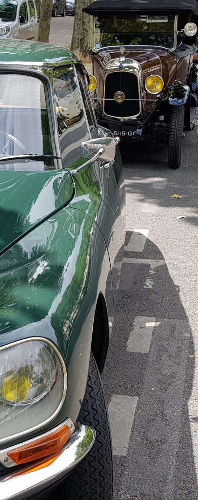

Fin prêt pour la Ferté Vidame. Roulage 1h30 sans problème, je pense que le sujet était une mauvaise mise à la masse du condensateur.
Fixation à l'extérieur du voltex et çà roule.
Merci pour les conseils éclairés
Déjà même trouvé une copine :lol: mais bien plus jeune :oops:
@ + au CC !
