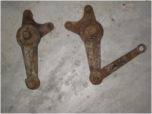

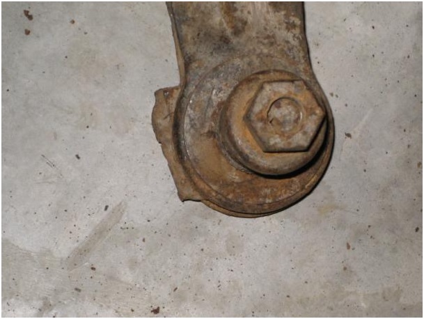

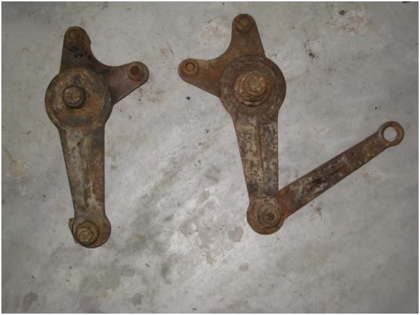

Bonjour Geoff,
Ci joint les photos : une avec les deux amortisseurs et un gros plan de la partie de fixation de la jambe qui me manque.
Merci et bon weekend
Best regards
Philippe

geoff
Messages : 193
Re: Amortisseur arrière à ciseaux
Message par geoff »
Bonjour Phillipe
Avez-vous trouvé ma publication précédente, car elle montre une photo du bras que j'ai faite. Je pourrais vous envoyer quelques-uns, je reviens en France après le 8 juillet
"Re: amortisseur arrières B14G"
Post by geoff » Mon Nov 21, 2016 19:05
