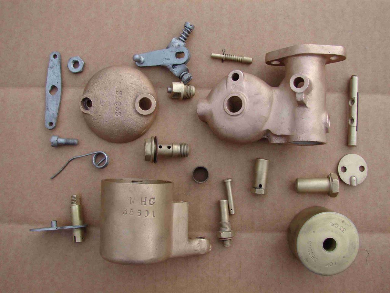

de quelle pièce parles-tu, cher ami ?

Merci pour ta réponse et la photo.
Ton carbu est un 26 MHG, à papillon et non pas à boisseau tournant ; mais, peu importe.
- la buse, encore appelée diffuseur ou venturi, est une bague logée à l' intérieur du corps du carburateur. Elle y est encore, sur ta photo, c' est pour cela qu' on ne la voit pas. Il faut la déplacer pour la sortir.
_ le gicleur, en trois parties ( porte gicleur, tube d' émulsion et coiffe ) est bien visible, démonté, à droite de de la cuve. Sur une partie figure une inscription ; c' est la dimension du gicleur.

Bonsoir Henri
Même si mon carburateur n'est pas à 'boisseau' (désolé), voici les informations au cas où cela t’intéresserait quand même:
- sur la buse (que je croyais sertie car elle n'a pas du tout envie de glisser) je lis le nombre 26,
- sur le gicleur il est indiqué 80 et 10.
Je tiens des photos à ta disposition si besoin.
J'en profite pour te poser une question (on n'a pas souvent un carburologue sous la main): au remontage j'ai mis un joint entre le corps du carburateur et le porte gicleur. En faut-il un au-dessus (entre le porte gicleur et la coiffe) ? Je joins une photo pour que ça soit plus clair.
D'avance merci

Merci pour ces premières infos.
Ton gicleur est donc un 80 ( 80/100 de mm ). C' est cohérent.
Le nombre 26 sur la buse ( 26 mm ) indique son diamètre extérieur. Elle peut se monter sur tous les carbus de 26. A côté du 26, il doit y avoir un deuxième nombre, plus petit, qui m' intéresse. S' il est illisible , tu peux mesurer le diamètre intérieur de la buse, avec un pied à coulisse.
Il est inutile de mettre un deuxième joint, car la coiffe doit serrer le gicleur - tube d' émulsion, sur l' arrivée d' essence; cône contre cône. Un joint trop épais pourrait empêcher le serrage et laisser bagoter le gicleur. Il faut cependant serrer " avec modération ".
